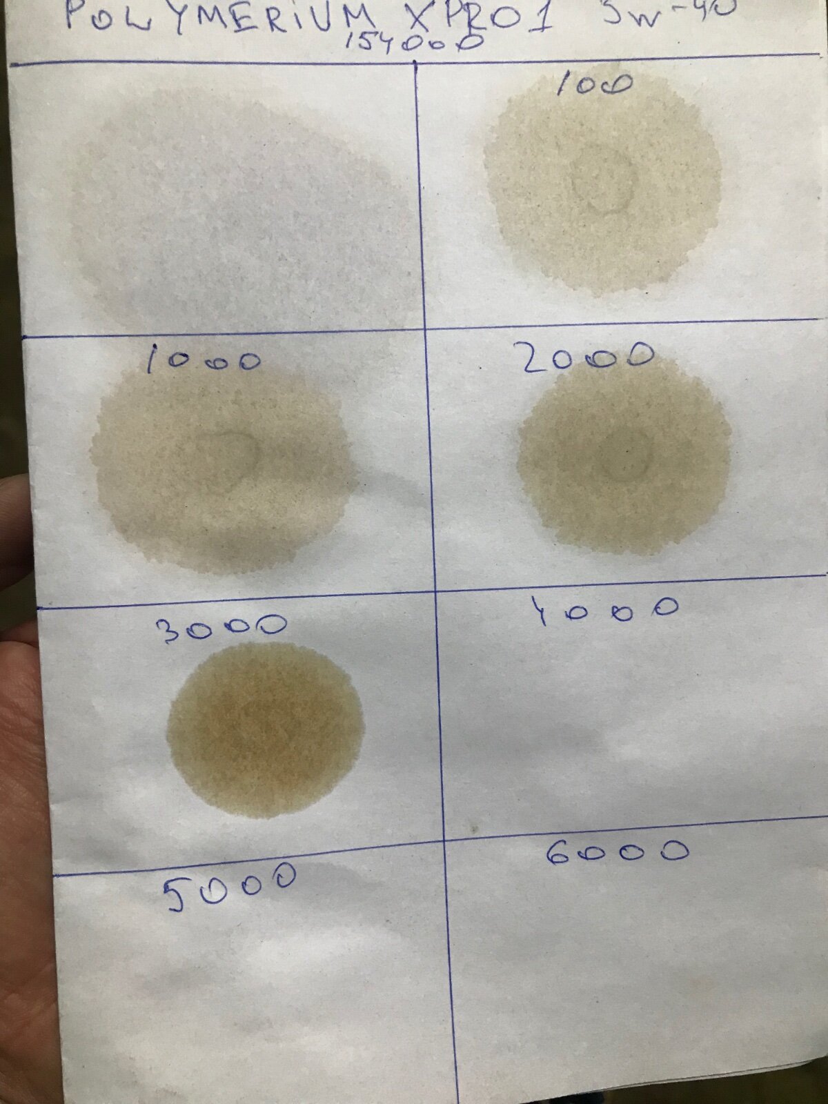

Добрый день. BMW E 90 мотор n52 b25 капля на 3000 сохла сутки. Очень тёмная не нравится мне ((( что скажете ?

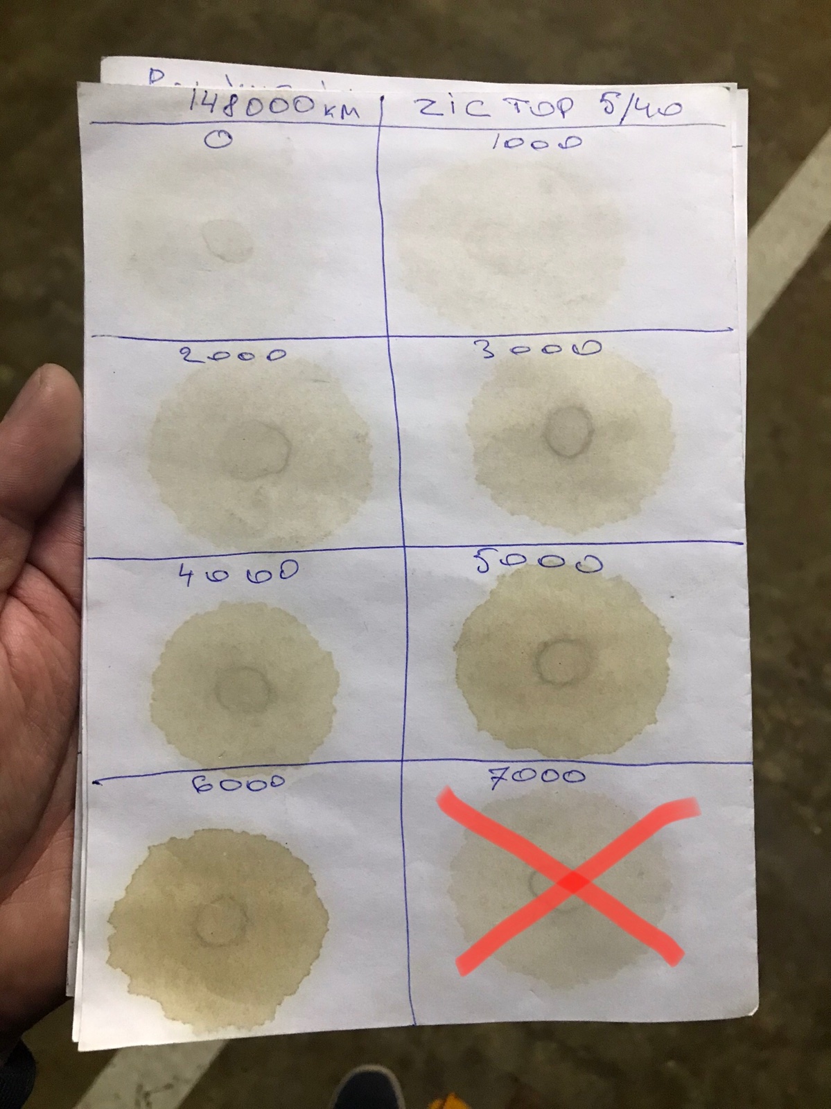

Обычно пробы вот так выглядят .
Это данные по ZiC для Polymerium тоже самое 100% город.

1 час назад, Borya сказал:
Сохраняйте фото 24ч после сушки, а это просрочка.

Это для примера я не про эти пробы спрашивал . А проба выше 24 часа сохла.
Borya Это я понял. Просто для сравнения прошлые образцы, на бумаге, не годны. Судя по данным с щитка прибров, масло я бы заменил.

Получается хвалёный Polymerium сработался за 120 моточасов и 3000 км ((((

Данные щитка для Zic и оно было заменено на 6000
30 минут назад, Borya сказал:
Я писал о данных с щитка приборов _ замена.
По поводу свежей капельной пробы _ не скажу.
Посмотрел в OTOBA.RU информацию о Вашем двс, меняйте каждые зимой 220 м/ч зимой , летом 250 м/ч.

Не думаю со 100000 делаю пробы сейчас 156000.Меняю 200-250 моточасов 5000-6000 км . Были разные масла Motul, Shell, Лукойл, Rowe, Zic и всегда пробы похожие на Zic выше . А с Polymerium вот такое (((( Поэтому сюда и написал давно эту тему читаю .

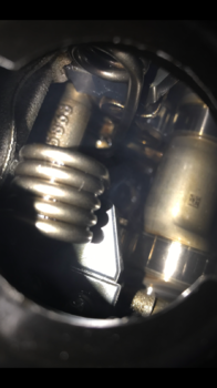

Вот фото внутри.
7 минут назад, Borya сказал:
Вот фото внутри.
У себя я тоже не вижу грязи под клапанной, но темнеет полимериум быстрее.
