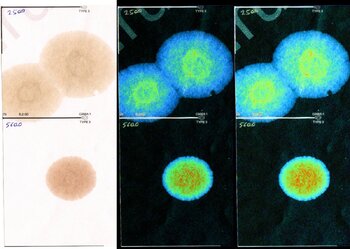

Товарищи, растолкуйте пожалуйста по капле. Машина и масло в подписи.
Нижняя - пробег 5600: 2 с небольшим ккм - трасса, остальное - город короткими дистанциями, моточасы не засекал.
И докучи ради интереса капнул из баклажки "старого" - после перегона 2 с лишним тысячи км  чистой трассы в начале интервала (подпись 2500 на бумажке неверная) откачал пару сотен грамм перелива в бутылку, сейчас достал ёё, согрел, разболтал, капнул (верхние две). Тоже несколько смущает она меня, хотя это уже и не так важно) но если будет, что сказать по ней,  так же с радостью выслушаю
Изменено пользователем tosiro

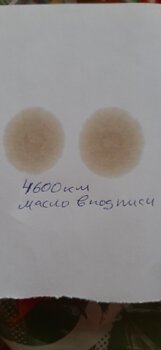

Уважаемые знатоки прошу вашего вердикта ,сам посмотрел но чего то сомневаюсь итак ..Масло 5w20 ? в подписи более точное названье
На пробеге 4000т.к, была залита жижа Эдиал Е-015 , мягкая промывка перед заменой сейчас пробег 4600  на 5 тыках планирую сменить.потому как наши сидодвижки к этому времени уже ушатают любое масло ну и собственно вот что имеем ..Что скажите ??  мне лично ядро не
нравится ,  хотя может и ничего ...
Изменено пользователем igork
Кто то может сказать что то по вот такому капельному тесту?
val_kaz сколько сушил, есть ощущение "недосушенности"?
7 часов назад, Евген48 сказал:
2 дня дома.  Я думаю что точно все высохло
14 часов назад, Евген48 сказал:
..., есть ощущение "недосушенности"?
Есть ощущение, что маслу трындец и уже давно. Тем более, что сушил 2 суток.
16 часов назад, val_kaz сказал:
10 часов назад, igork сказал:
Ну вот поэтому и не люблю гадать.
Конечно нужна сушка сутки, чтобы хоть примерно понимать что происходит, ну и скан, потому что "трындец" маслу может и не наступил, и то, один хрен гадание на гуще:pardon:
В его пробе нет никакого гадания. Ядро полностью разрушено. Даже принимая во внимание, что это фото, а не скан.
48 минут назад, igork сказал:
Я так уже попадал с каплями, ядра нет, а жизнь в масле есть:D
п.с. поэтому и делать такие вещи надо серией.
Изменено пользователем Евген48
15 часов назад, igork сказал:
Тот тест я делал на холодный двигатель. Сейчас сделал как положено. Вот прикладываю.
4 часа назад, Евген48 сказал:
Лабанализ может показать жизнь, поскольку диспергирующие свойства он не определит.
С сериями согласен.
56 минут назад, val_kaz сказал:
Когда клиент мёртв уже без разницы на холодный или горячий двигатель делать пробу.
У тебя по всем параметрам труп. Хотя  лучше всего делать скан, а не фото.
