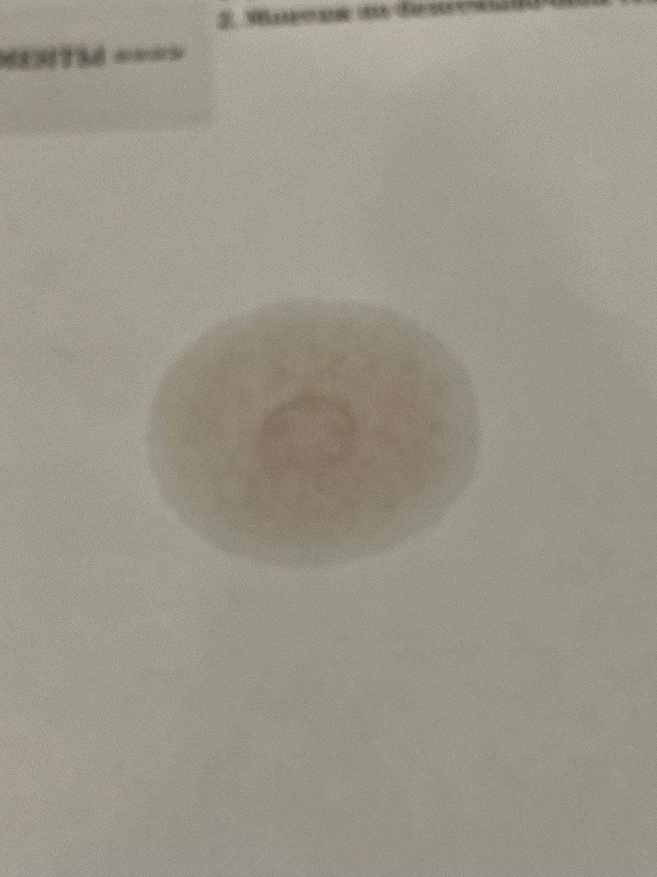

А может шлама нет? Может еще не наработало масло чтобы он там появился?))
1 час назад, val_kaz сказал:
Ты его на картинке то не видишь что ли?
11 часов назад, igork сказал:
А в чем на картинке он выражается? Я вижу очень мало тяжёлых загрязнений, так мало, что ядро просто отсутствует. А диспергирующие  способности может ещё и не начали срабатываться.  Вот мой анализ на предыдущем масле после пробега 7 тыс км
Изменено пользователем val_kaz

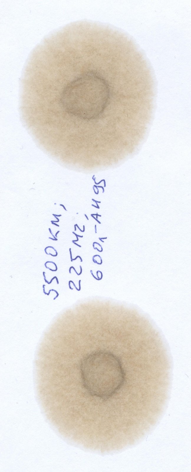

Мои капли вон, три стр. назад... 4500 пробега, чистые.
14.11.2024 в 00:50, val_kaz сказал:
Нашел тест на этом же масле но делал я его в июле
Вспомнил. Это анализ предыдущего масла  после пробега 7000 км
14.11.2024 в 15:48, igork сказал:
Похоже что Вы были правы. Позже выложу еще один капельный тест как высохнет. Я сегодня поменял масло , но не менял масляный фильтр. Завтра высохнет тест и выложу для обсуждения
Сделал тест свежего масла, проехав после заливки несколько км. Как видно на картинке прослеживается ядро, которого у меня не было на старом масле. Скорее всего igork прав что в мое масло умерло и оно утратило диспергирующие свойства. Прикладываю фото старого масла и нового.
