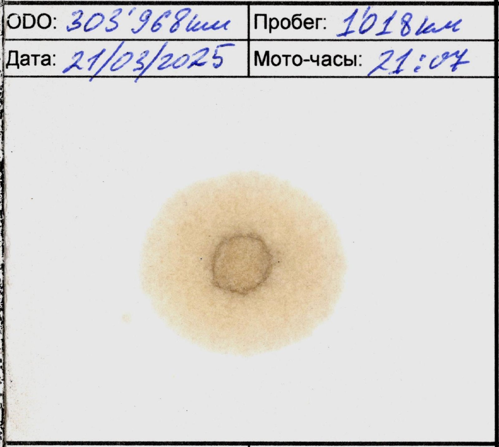

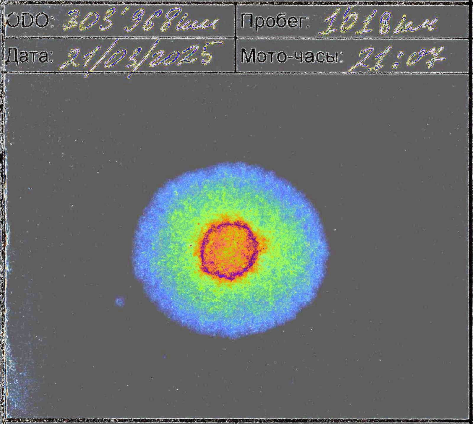

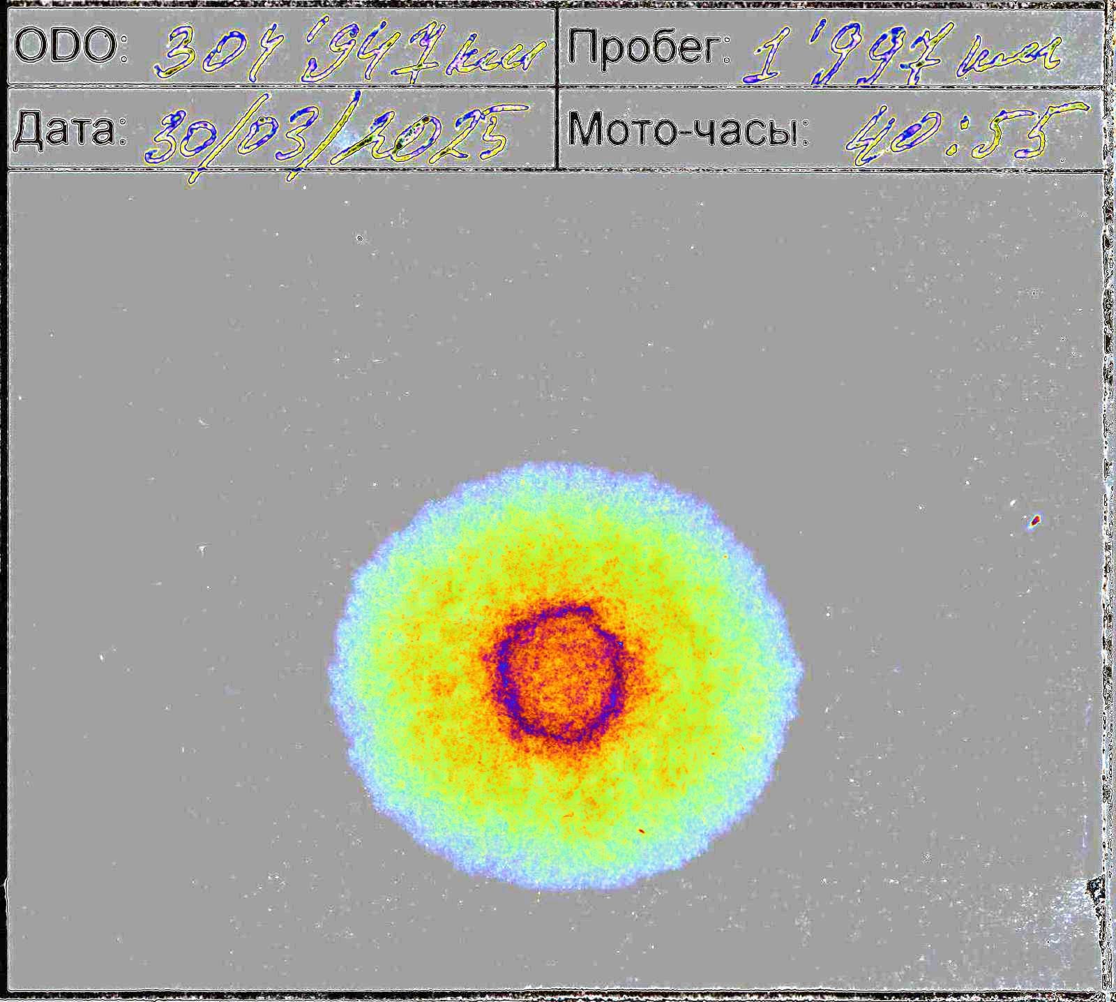

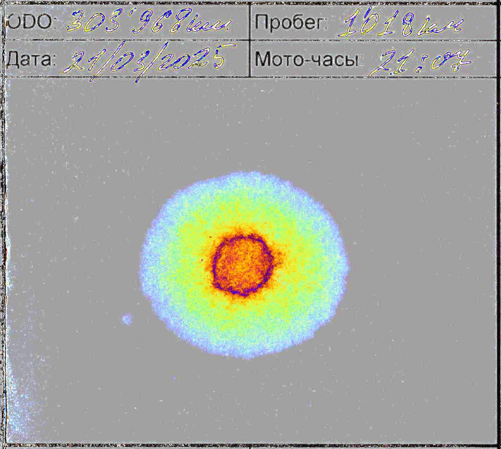

Господа, обработайте плиз капли в программе (пила, синус), а то нет возможности, прога на рабочем компе!!!
28.03.2025 в 18:27, Евген48 сказал:
Господа, обработайте плиз капли в программе (пила, синус)...
Пила
Синус
Пила
Синус
Изменено пользователем igork

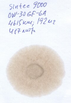

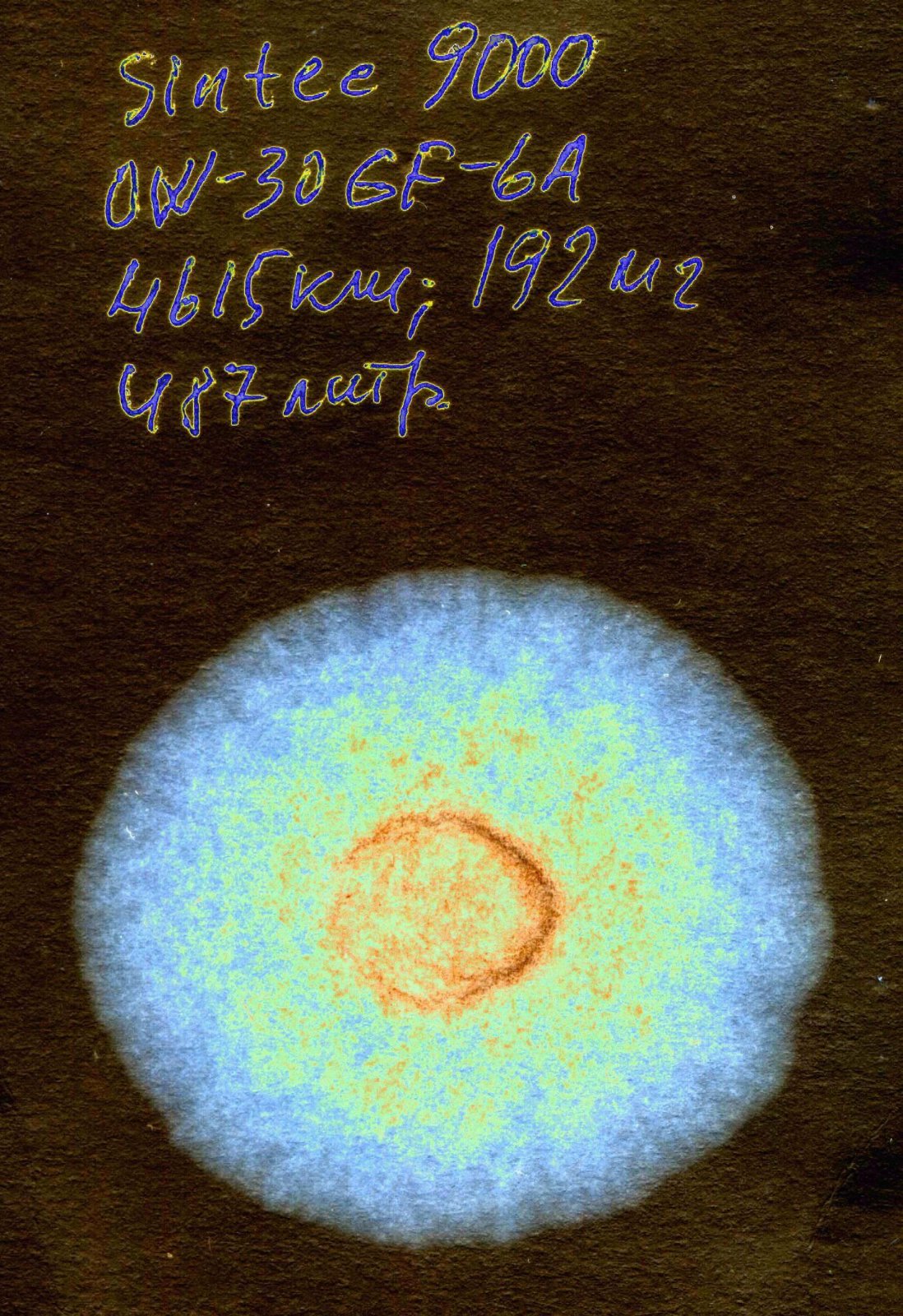

Sintec Premium 9000 0W-30 GF-6A, 4615км, 192мч, 487литр

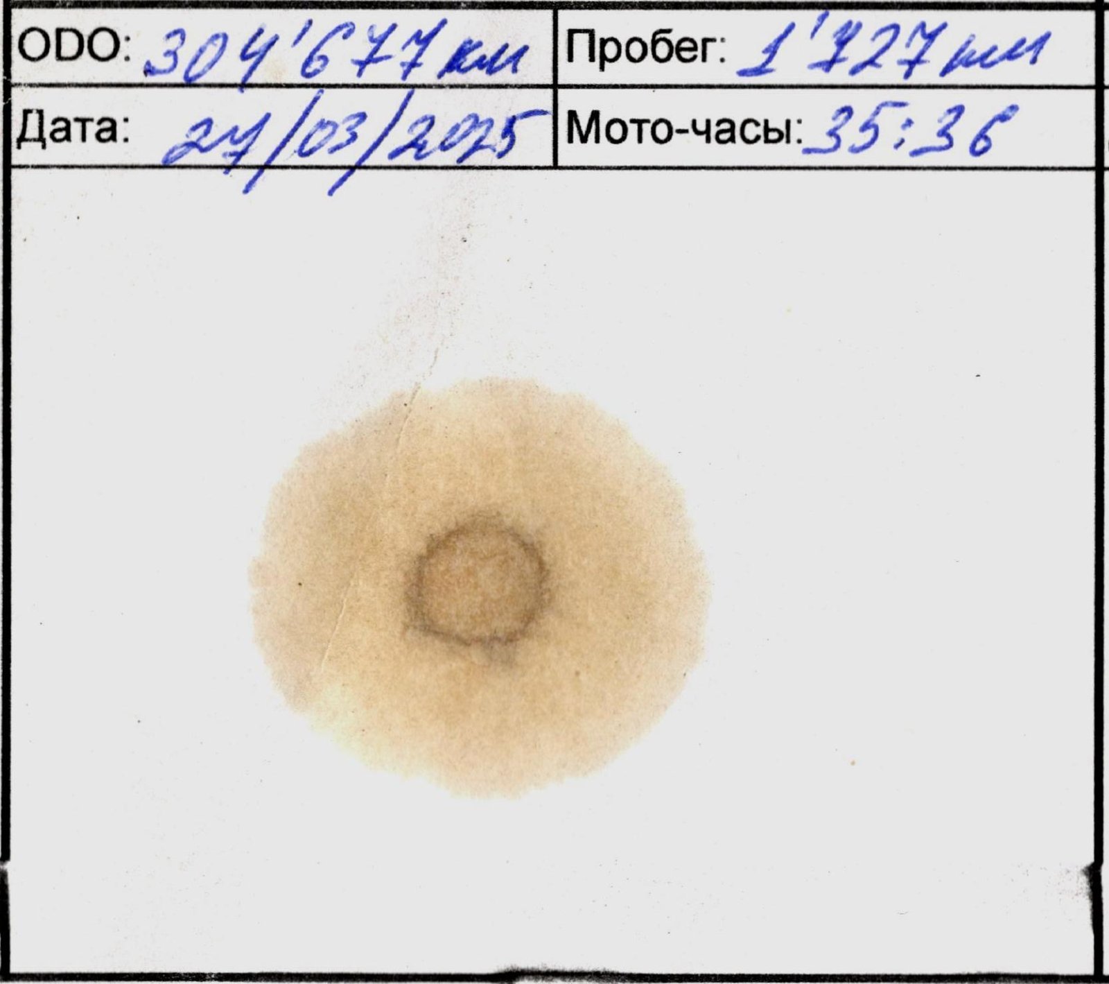

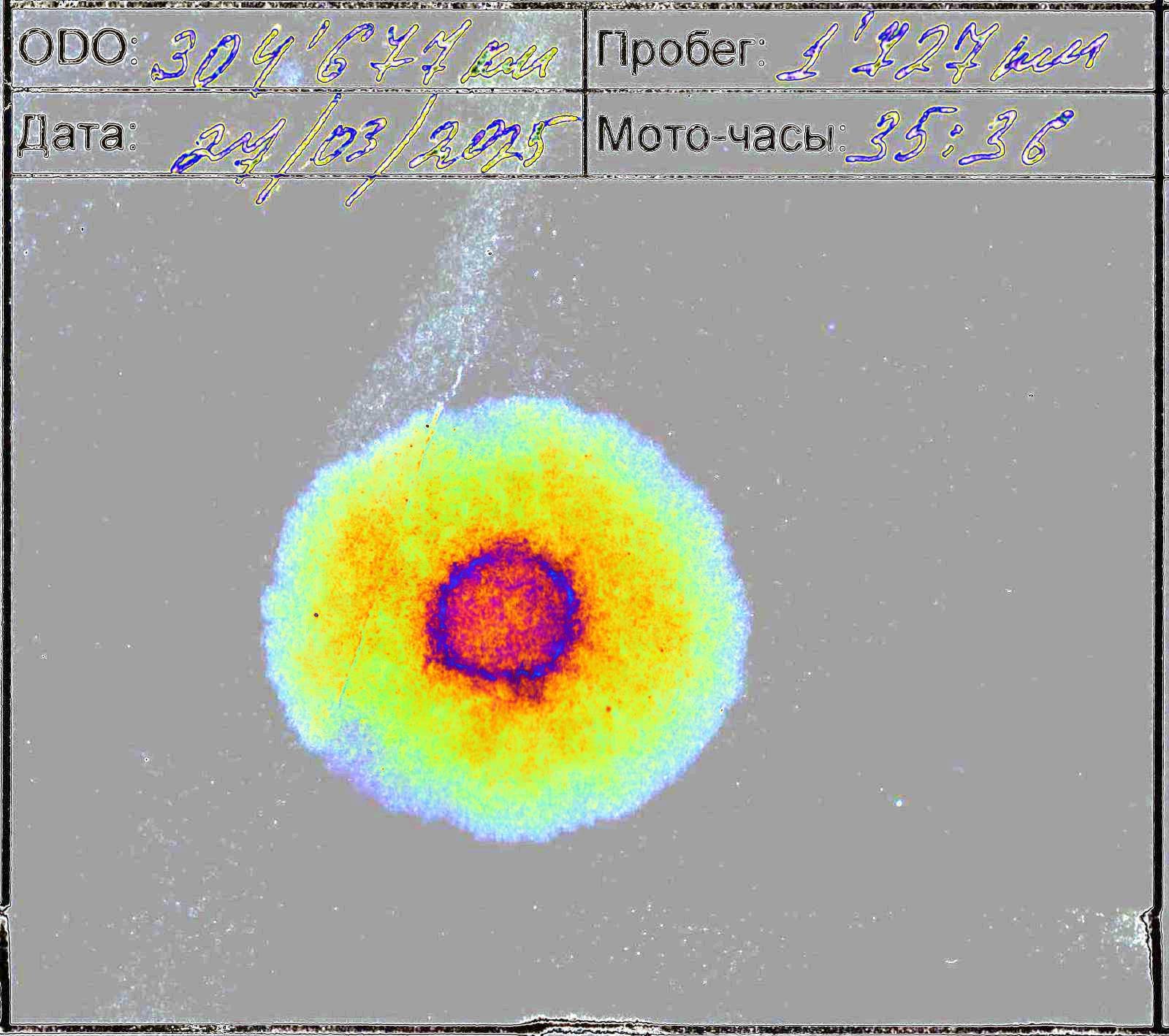

igork сделай плиз третью, 35мч
21 минуту назад, Евген48 сказал:
Пила
Синус
Евген48 что за механизм такой, который за 20 часов грязи набрал как за 200?
igork от душИ, спасибо.
14 минут назад, igork сказал:
Это промывка.
Хорошая промывка. Видно, что работает. Долгоиграющая? Какая?

7 часов назад, igork сказал:
100-431 - CG Clarion Guard Dynamic Engine Restoration
Евген48 , а ты, помнится, не верил, что по капле можно что-то сказать. Тут прямо наглядно видно как шлам собирается.

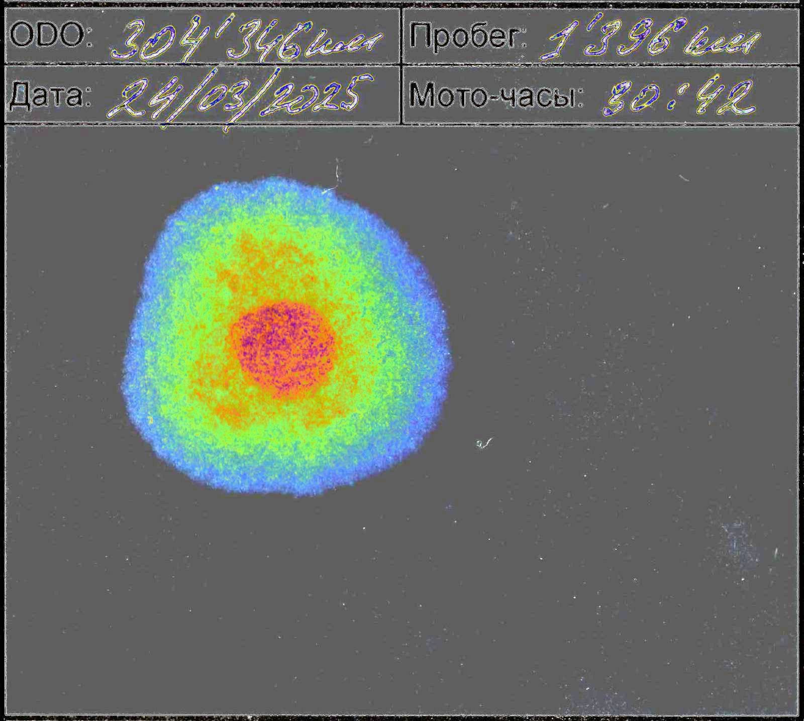

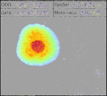

igork если не трудно, сделай 4 каплю, взяли прям перед сливом этой "бурды".
16 часов назад, igork сказал:
Нет, я немного не так выражался, сейчас не хочу расписывать, но точно не так, были моменты противоречащие некоторым "правилам", т.ч. как то так).
2 часа назад, Евген48 сказал:
Пила
Синус

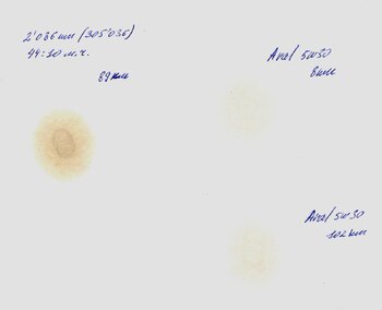

igork сделай плиз эти капли одной картинкой, тут вроде промылись и залили свежее масло, глянуть что со свежем маслом, так то видно что норм, но всё же.
