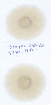

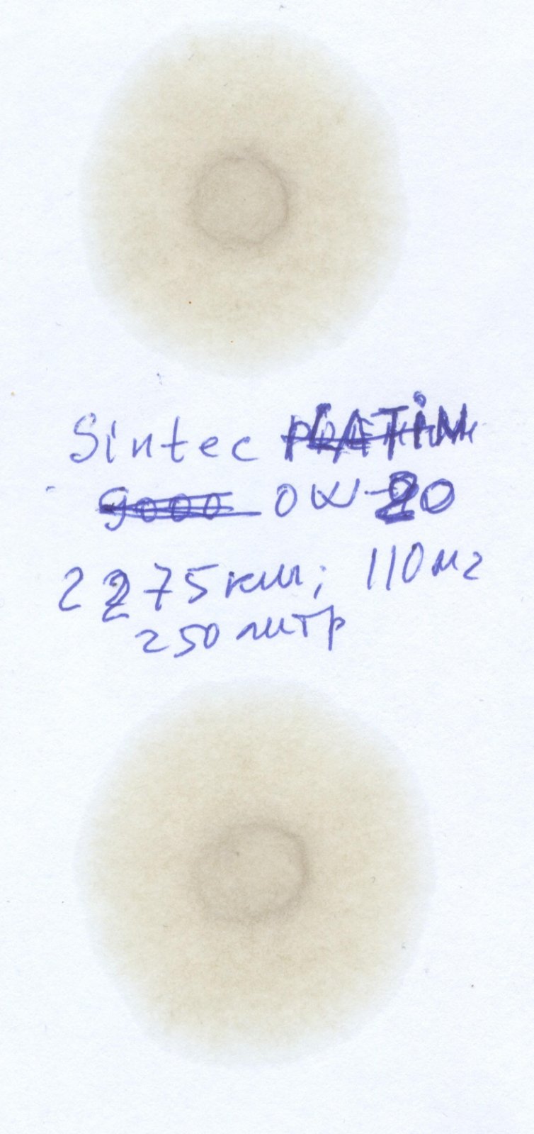

Sintec Platinum 0W-20 (ещё старой закваски), 2275км, 110мч, 250 литров
Пока очень красиво масло работает.
Изменено пользователем igork

Выводил коррекции до адекватного представления краёв ЗЧМ и ЗД.
Собственно, работает — обычно, хорошо, нормально. Красоты прям - не особо. Ещё раз по столько же проедет - без вопросов. Два раза по столько будет предельный пердел конец. Зона диффузии сейчас уже начинает "тяжелеть". Через столько же часов всё будет уже чётко - четкая граница с ЗЧМ. В промывках вы замечены не были, поэтому ядро у вас было прям с нуля. Красоты вы не делали изначально.
И, судя по всему, придется доливать какое-то количество, то есть будет добавка свежего, и это будет "украшать картину" и вводить в заблуждение. Это предположение, так как два моих "знакомых" Синтека показали высокую склонность к угару.

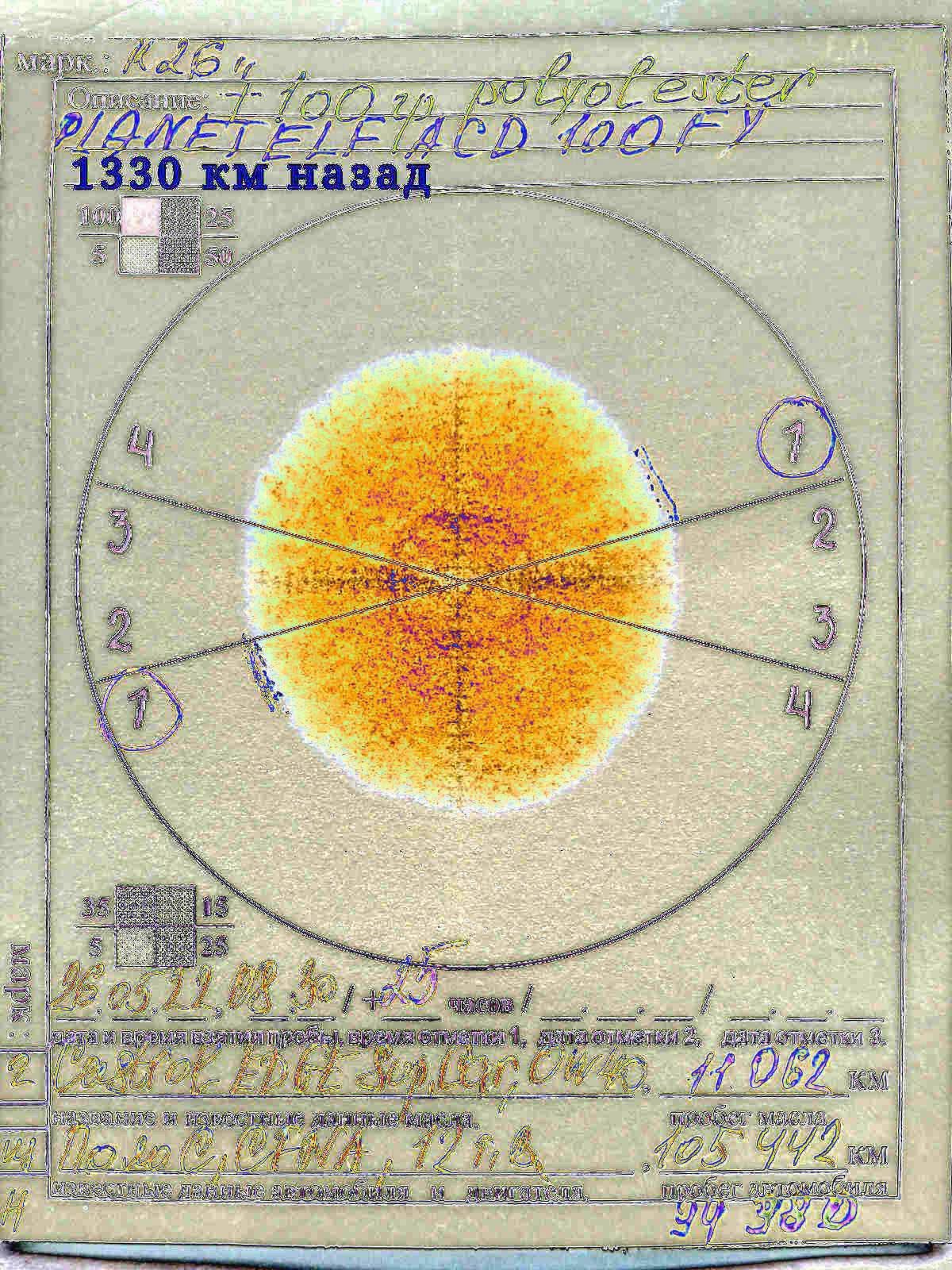

Вот, где действительно красота была -
После осени, зимы, весны, много города, мало трассы. МЧ, к сожалению, не наладился считать, 11 т.км. Доливки ноль, по щупу снижение минимальное, что-то пара мм.

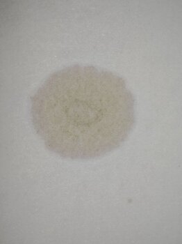

Или следующий Тоталь -
Тут уже больше лета и трассы, почти 12 т.км, но - красота однозначно. Ещё ездить и ездить.
И это при том, что на маслах попроще этот движок рисует вполне себе средние и чёткие ядра.

Какой то Sintec Platinum 0W-20 крепкий попался. Правда он ещё на старом пакете.

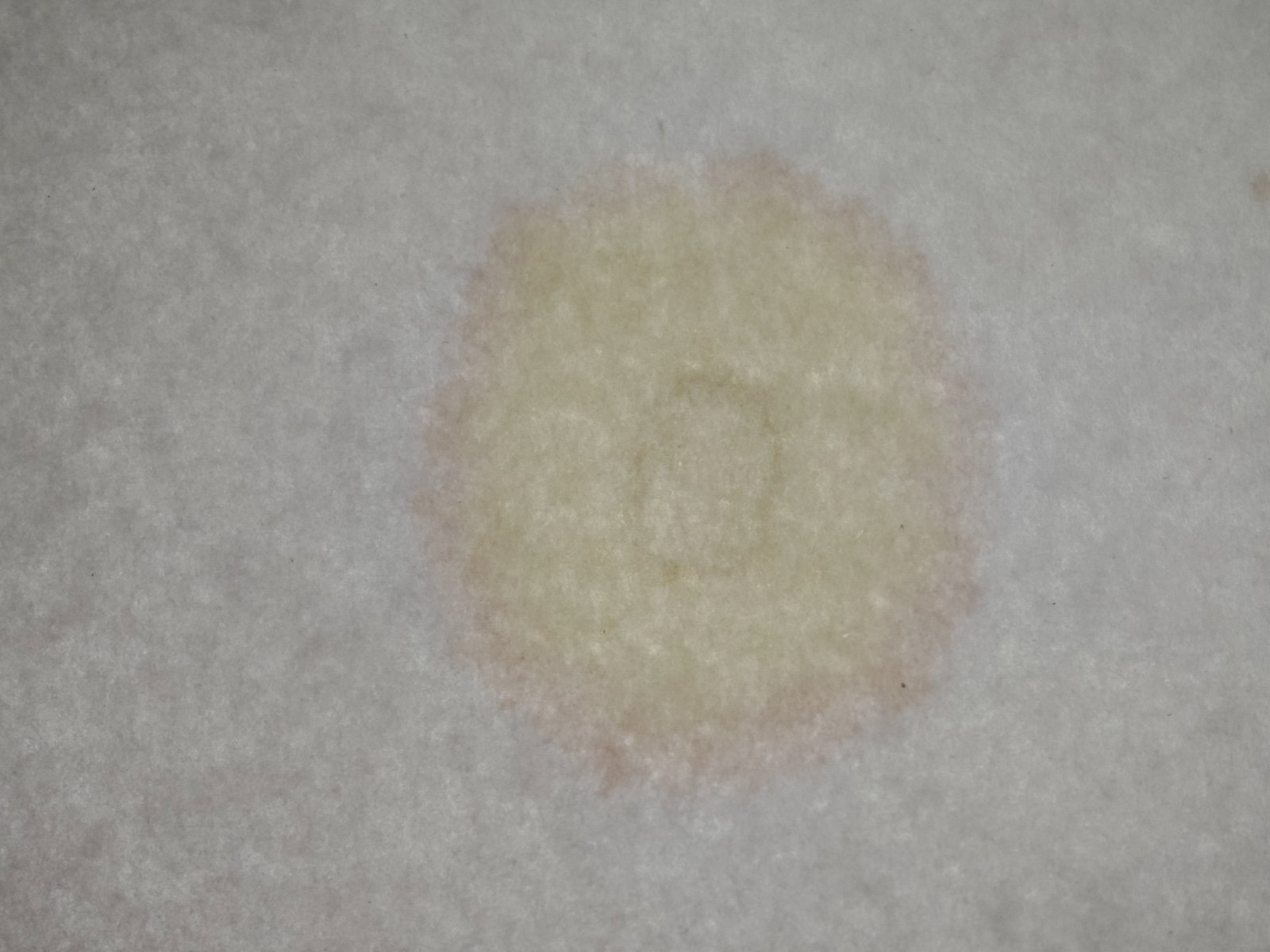

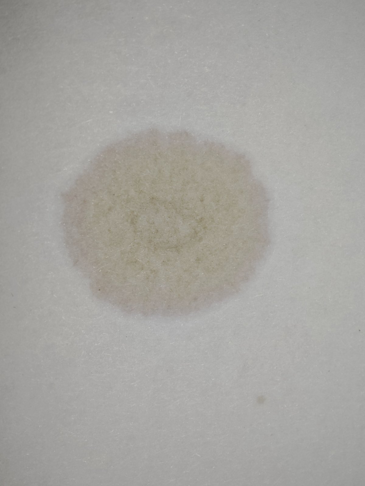

После сушки около 5 дней появился розовый ореол на пробе, сначала его не было. Масло Полимериум ХПро2 А3/В4 5-30. Около 100 МЧ. Понимаю что это чистое масло, но может кто подскажет почему розовый цвет?
До этого ездил на SHU, такого не было.
Бумага Светокопи.

Данных по точным причинам подобных явлений, конечно, недостаточно. Но с некоторой степенью уверенности можно сказать, что это - окислительные реакции компонентов масла. В среде, где проводилась выдержка вероятно присутствуют кислоты. Сама выдержка, возможно, проводилась дома, а кислоты - бытовые, по типу углекислоты, или ещё какие-то подобные компоненты.
Ну и это изменение цветов я определял только у дорогих масел - то есть современных. Чем сильнее изменение цвета, тем с гарантией масло синтетичнее и брендовее. Дешёвые минералки и полусинь тоже изменяют цвет, но сами интенсивности много слабее.
Как пример, был ещё такой опыт:
Масло из вашего примера можно считать ещё слабоокисленным и слабозагрязненым, ресурс ещё большой, поэтому оно ещё проявляет признаки "свежести" - разделяется на зоны и меняет цвет.

А капните на лист другого производителя . Что то мне кажется по фото  в составе бумаги розовым отдает.
Gennadij13 На разной бумаге есть данный эффект и да, разное масло (синь,полусинь) даёт розовый цвет.
Сергей Николаевич сушил в офисе. Углекислого газа, думаю, достаточно)) С учётом того что цвет постепенно набирал интенсивность, думаю Вы правы касательно окисления. Gennadij13 попробую при следующей пробе другую бумагу
Ckub спасибо, буду знать.
@Сергей Николаевич
не влияние ли это эстеров? Они сами по себе довольно высокое окисление дают..
1 час назад, vartija сказал:
@Сергей Николаевич
Хороший вопрос. В самом "цветном" моём масле LM Top Tec 4200 эстеры есть. При этом я сам подмешивал к крякам полиолэстеры - они цвет не меняли. Данных маловато в общем.
