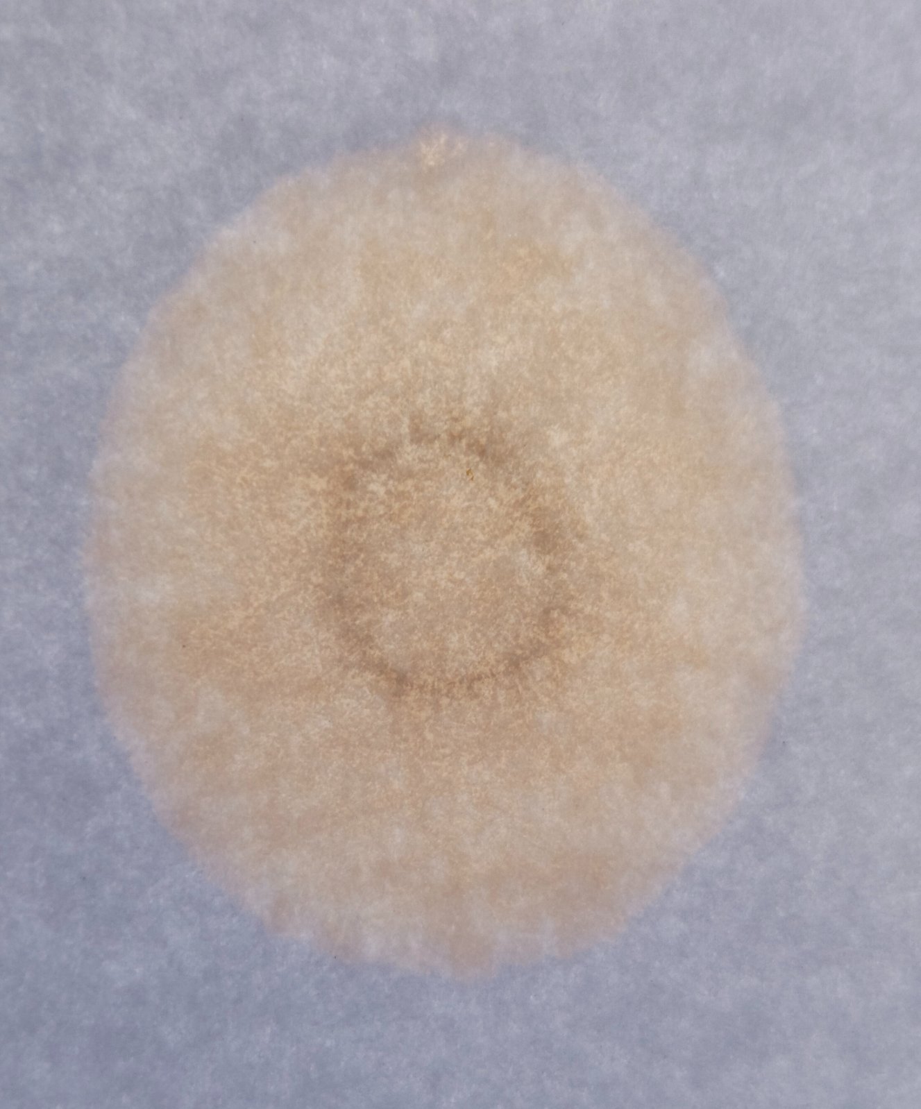

Капельные тесты ОБЩАЯ
дд!
Волга-Ойл super 15W-40 API SG/CD
7000 км
1.6 атмо mpi, пропан, режим "пригород + неспешный загород".
расхода масла нет
двигатель внутри довольно чистый
масло тёмное, проба лежала сутки в машине.
бумага офисная.
фотографировалась телефоном на улице, на просвет на небо и на отсвет просто держа в руках.
как считаете, сливать, или "ишо паходит"?

19 минут назад, Евген48 сказал:
Так поэтому тебе здесь и говорят, что по хорошему надо смотреть серию, хотя бы начать с этого.
а что значит смотреть серию?
2 часа назад, Евген48 сказал:
Нууу, не прям в хлам, но надо менять.
А почему не прям? Диспергирующих свойств нет. А это значит шлам уже оседает и не удерживается в объёме. Чего тянуть то?
1 час назад, val_kaz сказал:
Серия, т.е. с самого начала заливки масла, как пример
1 минуту назад, igork сказал:
Потому что по сути, мы тут гадаем.
3 минуты назад, igork сказал:
Как пример, похожая ситуация
А анализ отработки показывает диспергирующие свойства?
9 минут назад, igork сказал:
А как ты это хочешь по какой то капле распознать, интересно послушать?!
23 минуты назад, Евген48 сказал:
ну вот у него капельный тест плохой, а анализ химический получается хороший. Капельный тест придуман давно и может современные масла так проверять нет смысла?
Изменено пользователем val_kaz
Только что, val_kaz сказал:
ну вот у него капельный тест плохой а анализ химический получается хороший. Капельный тест придуман давно и может современные масла так проверять нет смысла?
Хотелось бы написать что эти каптесты "натягивание совы на глобус", но не буду, каждый тут сам решает, как ранее писал, каптесты делаю от некуй делать и особо не вникаю.
10 минут назад, Евген48 сказал:
Может мы о чём то разном говорим, но вообще то капельный тест и призван показать диспергирующие свойства масла. В лаб анализе их не увидишь. Уже потом по этому тесту можно качественно(не количественно) предположить о соотношении TAN/TBN. Это же всё обсуждалось в этой ветке лет 10 назад.
7 минут назад, igork сказал:
Ну ок, кто как хочет, так и считает, я не против:pardon:
10 минут назад, igork сказал:
Ну вот у меня на капельном тесте нет ядра. А у свежего масла будет ядро? И почему моя капля довольно светлого цвета?
Нашел тест на этом же масле но делал я его в июле
21 минуту назад, Евген48 сказал:
Ну покажи в своём анализе диспергирующие свойства масла. Вот просто ткни пальцем - вот этот и этот параметр в моём лабанализе показывают, что масло способно удерживать в своём объёме всякий шлам. Надеюсь не будешь отрицать, что это одно из важных свойств масла.
