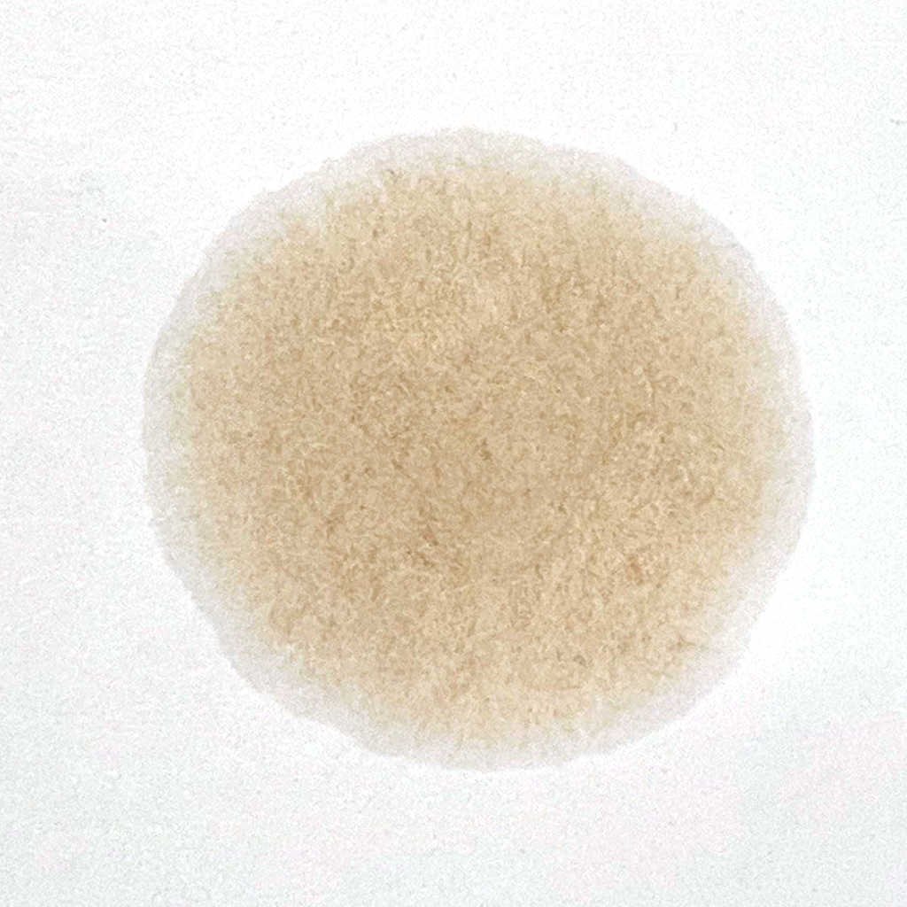

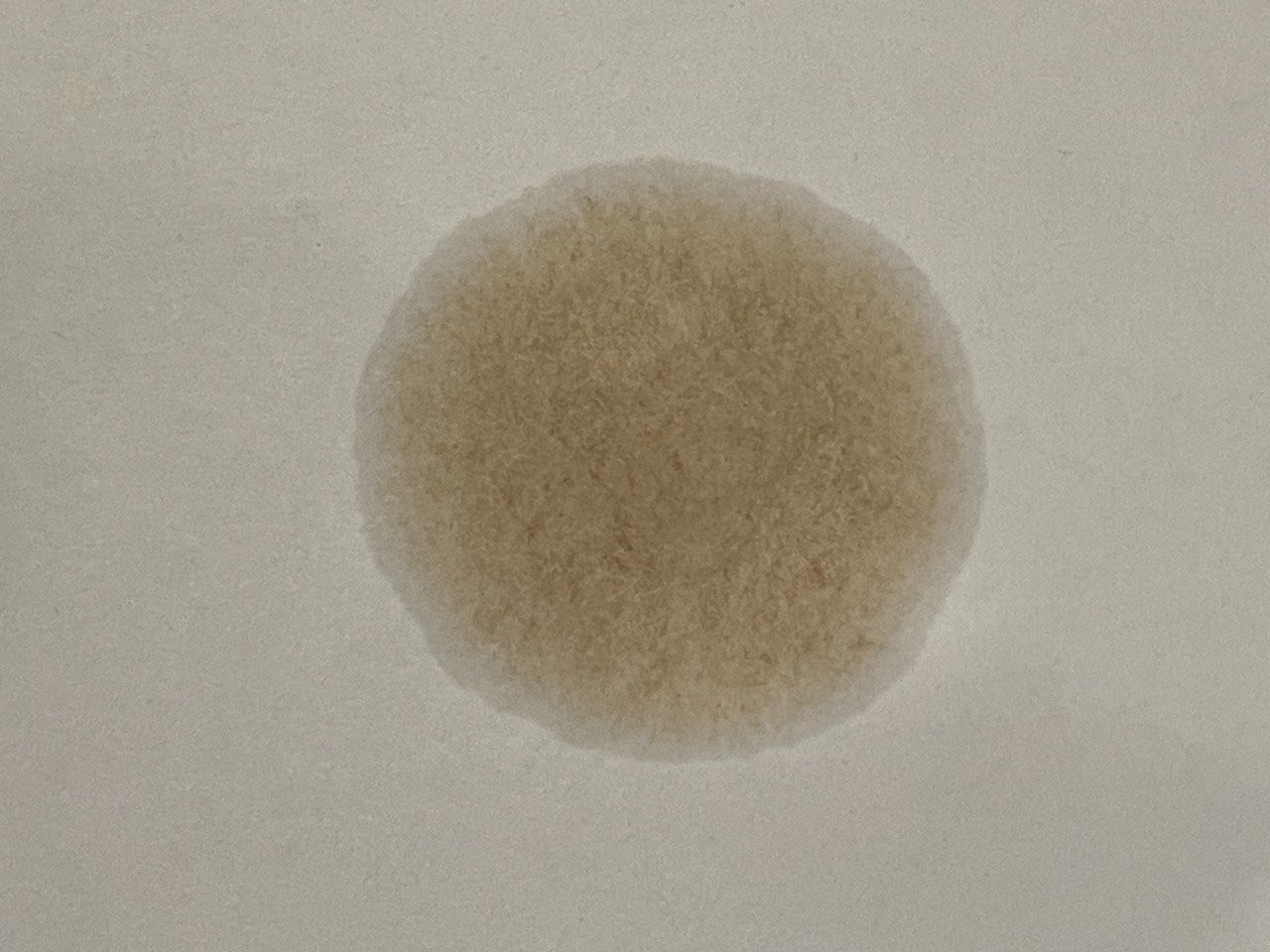

скан бумаги сделать?
Изменено пользователем val_kaz
Сканер планшетный. Есть такой аппарат для сканирования документов и т.п. На авито по 300руб. можно найти
1 час назад, igork сказал:
Вот тут картинка точь в точь как у меня. ядро сливается и автор считает что масло в хорошем состоянии
Вообще то разница по сравнению с твоей налицо. Непонятно, почему ты считаешь, что картинки у вас одинаковы.
Изменено пользователем igork
4 часа назад, igork сказал:
Не то. На 138 странице. Автор на шкоде делал капельный тест

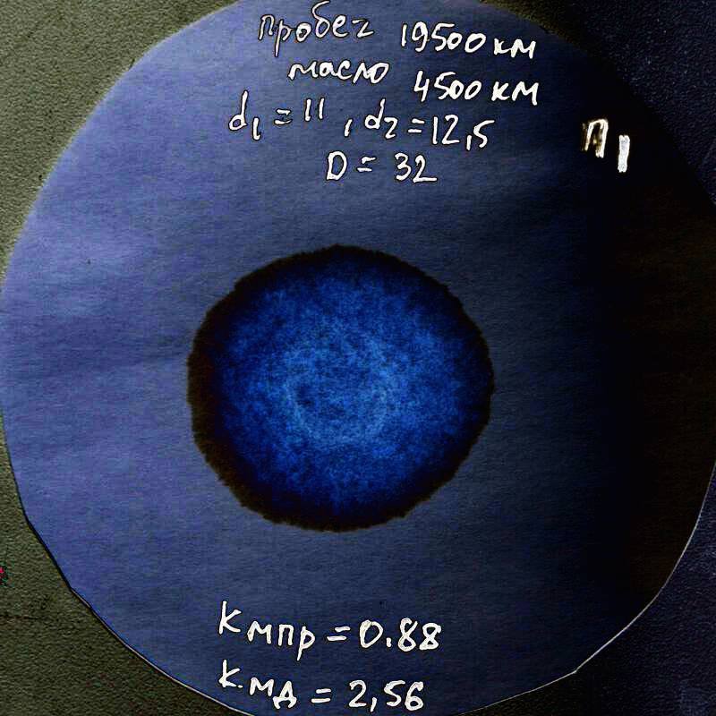

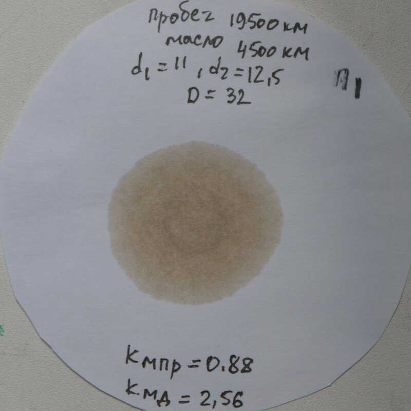

21.03.2015 в 13:41, Rei сказал:
Машина Skoda fabia 2013 года,
двигатель 1.2 CGPA,
Масло Motul 8100 X-cess 5W40.
(город миллионник 95%)
Проба №3 Ядра также почти не видно. Цифры нормальные. Масло почти не изменилось. В этот раз проба сохла сама. Фото после 14 часов. Щуп не протирал, ждал когда капнет около 3х минут. Делал пробу после того, как протёр щуп. Ядра вообще не видно.
Коэф.(мпр)=0,88 (коэффициента механических примесей, браковочное значение 0,44)
Коэф.(мд)=2,56 (моющее-диспергирующего свойства масла, браковочное значение 1,65)
Катаюсь на этом масле ещё 1500км смело.
У меня вроде что похожее но почему то считается что масло умерло
29 минут назад, val_kaz сказал:
У меня вроде что похожее но почему то считается что мало умерло
На просвет свою каплю ещё сфотографируйте тоже, раз сканера нету...
А то у Вас какой-то очень не естественный цвет у белого листочка А4
Изменено пользователем Урфин
4 часа назад, val_kaz сказал:
Этот тест сделан на фильтровальной бумаге. На ней вообще сложно увидеть чёткое ядро. Тем не менее у него видно.
2 минуты назад, igork сказал:
Не уверен... по моему у него обычная бумага, просто вырезана кругом... предполагаю под коробочку от CD-диска
1 час назад, Урфин сказал:
Согласен, неровно вырезал и видна структура стандартного листа А4.
