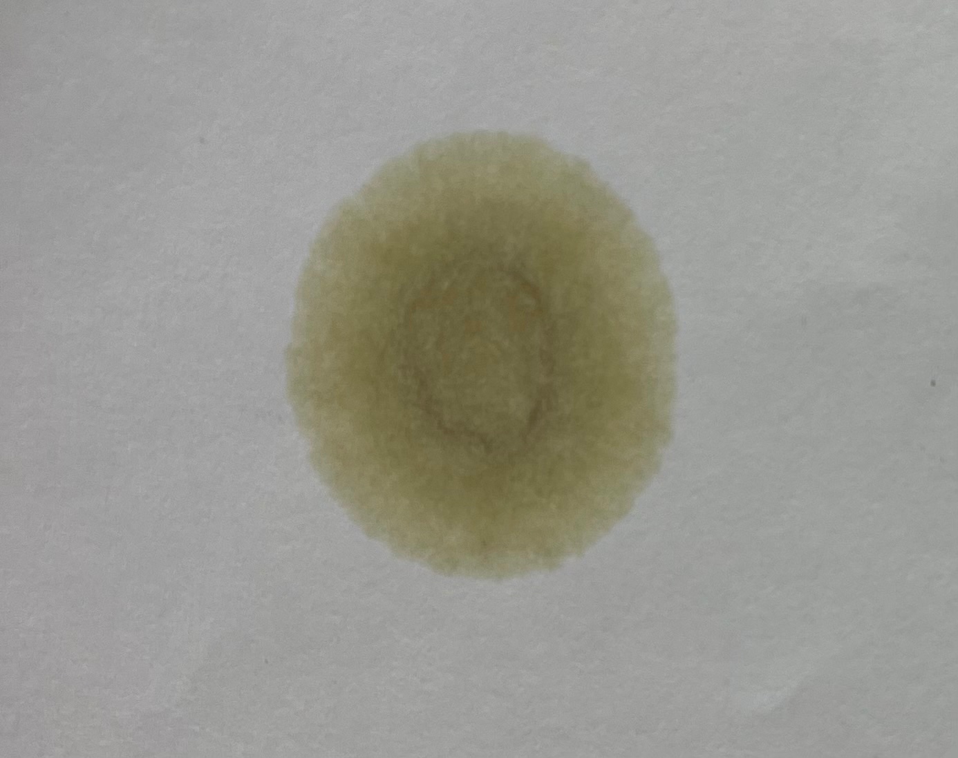

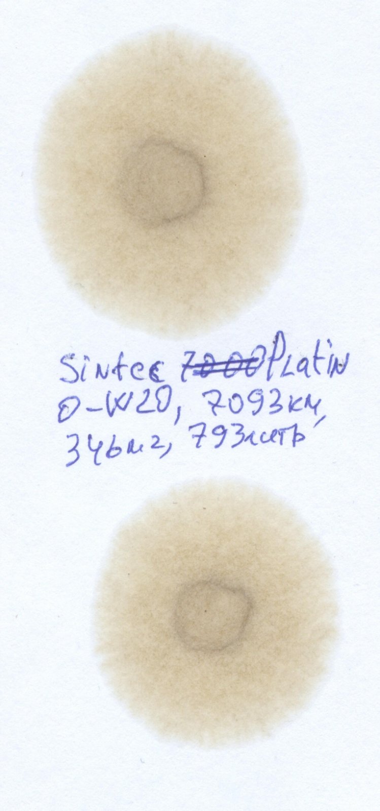

Доброго всем времени суток. У меня вопрос вот в чем. Хочу сделать анализ масла по КАПЕЛЬНОЙ ПРОБЕ.
Все сделал. Нет выраженного сажевого пятна. Это нормально?
rai68 День добрый. Норм.
А что за масло, машина, сколько сушили, какое количество топлива израсходовано, название бумаги офисной какое ?
Sintec Platinum старой закваски продолжает удивлять.

14 часов назад, Ckub сказал:
Масло: Petro-Canada DURON UHP 5W-40
Сушил примерно часа 4 (специально не сушил, на столе стоит при комнатной температуре)
Авто: Mitsubishi L200, дизель;
Топливо: Проба пробега 19200 км = примерно 2000 литров
Бумага офисная 80 гр/м2 Ballet Brilliant
Изменено пользователем rai68
Дополнил
rai68 Сделайте фото после 24ч сушки. Забыл спросить, какой маслосменный объём ?
Изменено пользователем Ckub
12 минут назад, Ckub сказал:
На фото... через 28 часов.
Объем заливки 6 литров
rai68 С виду масло норм. Катайте дальше.

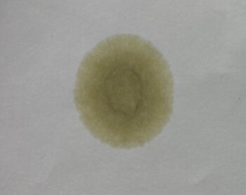

есть ли топливо в масле? пол запаху казалось, что есть..
ShukhratM Сколько топлива по запаху ?
Ckub больше чем когда совсем нет

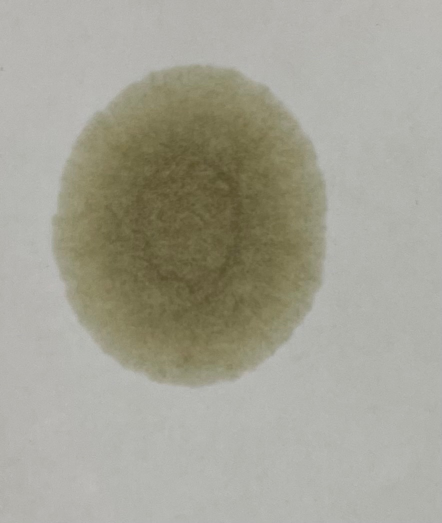

Парни, подскажите, пожалуйста, что по ней можно определить?
Капельный тест сам первый раз делаю, поэтому не очень четко понимаю как увидеть более- менее точную инфу.
Причина проведения- есть сомнения, вовремя ли меняю масло. Мотор- бенз, skyactive, эксплуатация-с ноября по март, моточасов-207, топлива израсходовано 590л, картер -4.2. Доливал 400мл. Фото одной и той же капли при разном свете.

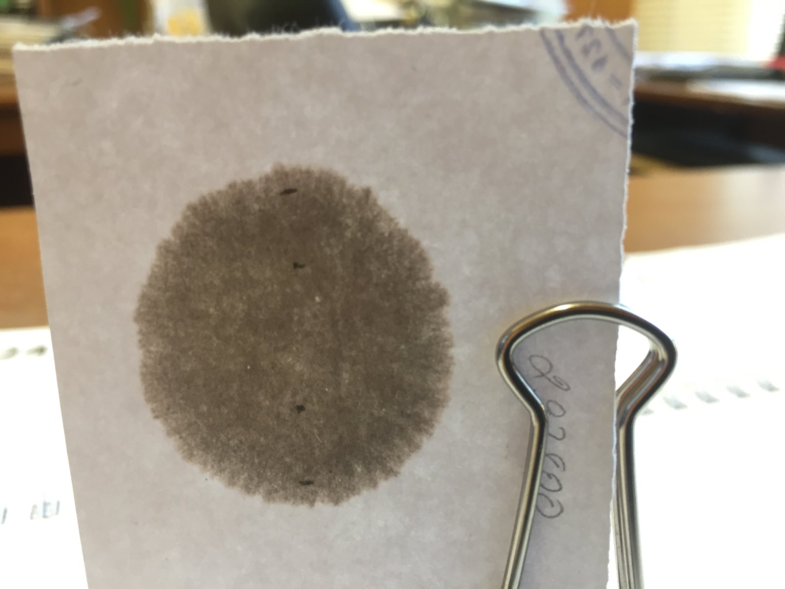

День добрый. Ребята что скажите можно ещё на нём ездить ?
