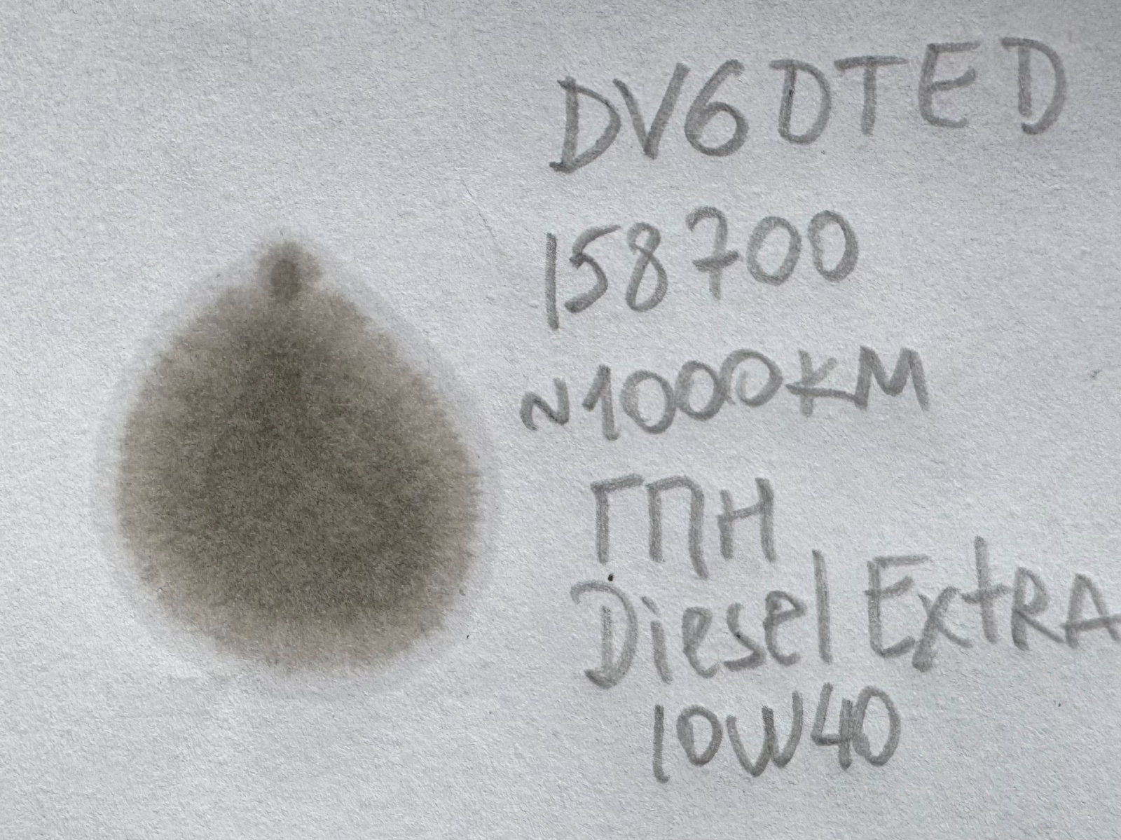

машина дизель dv6dted, общий пробег 158700, egr заглушен 8ккм назад, на 157700 была замена откачкой масла Eurorepar Best 5w40, залита п/с ГПН Дизель Экстра 10w40, пробег на ней ~1000км, сожжено примерно 50л солярки на этот пробег. Что можете сказать по кляксе?
Имхо масло труп.
20.07.2025 в 15:09, Bormotyxa сказал:
Масло живое, есть светлый ободок. Но мотор грязный
Bormotyxa Мотор грязненький, но масло ещё вполне себе живое.
