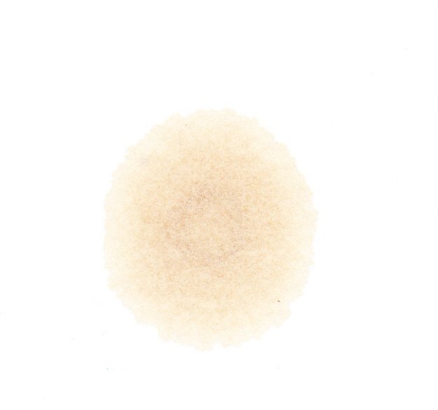

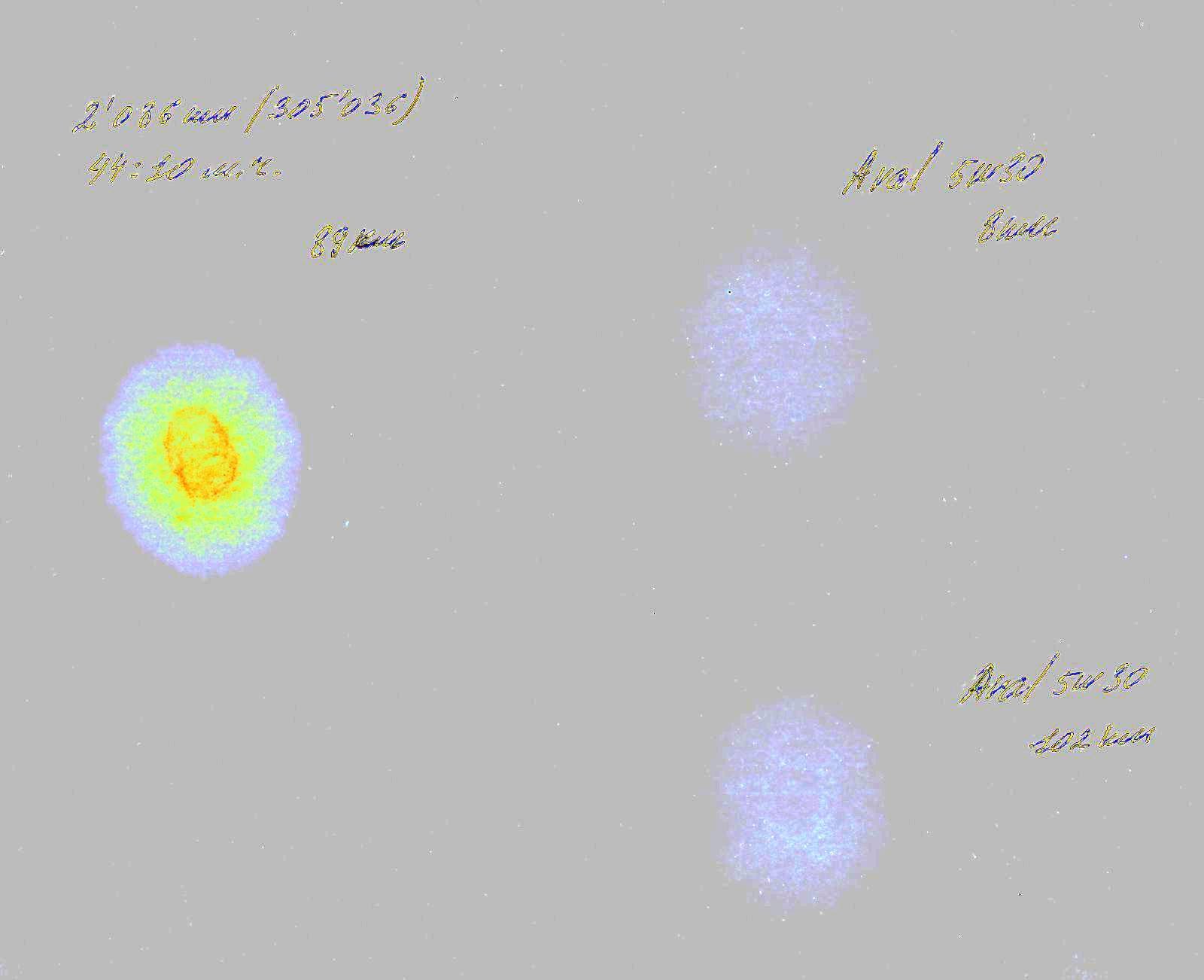

2 апреля 20251 г 36 минут назад, Евген48 сказал: igork сделай плиз эти капли одной картинкой, тут вроде промылись и залили свежее масло, глянуть что со свежем маслом, так то видно что норм, но всё же. Пила Синус Изменено 2 апреля 20251 г пользователем igork

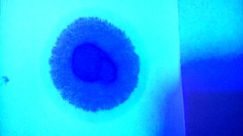

10 апреля 20251 г Мой второй капельный тест. Так получилось, что первый оказался в ветке выше, и когда я стал любоваться своим постом и увидел эту папку, то задумался 'а не туда ли надо было?' Поэтому второй выложу тут, а там - кто нибудь уточнит уже. 1) sash 10w-40 (было куплено из бочки на розлив в экзистовском филиале, сейчас сказали - нету его, вроде galactic e700, точно помню, что именно sl/ci-4). 2) jeep (ERH, M400L, AMC242). 3) Без малого 400000км. 4) Пробег на масле не более 3000км. (город 25%, трасса 25%, равнины 25%, бездорожье 25%). 5) Было залито в начале 2024года, зимой единичные несколько выездов были. 6) Не знаю никаких моточасов. 7) Топливо израсходовано все, в полной мере, его учет не ведется, но впредь стоит уделить этому внимание, так как порой кажется, что я слышу, как быстро оно течет по трубкам.. 8) Проба взята после прогрева двигателя до рабочей температуры (согласно методике). Сушилась сутки на кухне. 9) Объем заливаемого масла примерно 5.3л., доливок не было. Уф лампой посветил потому что она была под рукой, ну и чтоб убедиться, что антифриза нет в картере. Надеюсь паразитная маленькая капелька не сильно портит эксперимент, будет интересно почитать мнения о состоянии масла. Изменено 10 апреля 20251 г пользователем Alexander_

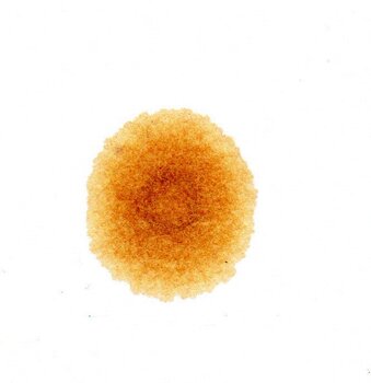

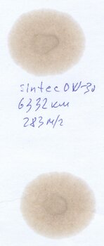

22 апреля 20251 г Товарищи, приветствую. Подскажите по маслу) Sintec premium 5w35 a3/b4 (микс 5w40 и 5w30 1 к 1) Двигатель 2.2 tdi, пробег 178к, картер 6л. Пробег на масле 3500 ткм, около 130м/ч. Присадки смт и ресурс. Проба сушилась сутки в комнатной температуре. Изменено 22 апреля 20251 г пользователем M3st
22 апреля 20251 г Ckub 1 час назад, Ckub сказал: Ну там, может, дадите совет типа ... Можно катать пока ядро не рассеется, или пока серая зона не станет черной... Полоса по периметру, которая говорит о наличии топлива в масле, норм?? Изменено 22 апреля 20251 г пользователем M3st
22 апреля 20251 г M3stM3stЯдро не рассеется, масло забъётся сажей и ядро не будет видно. Полоса по периметру это не топливо. Топливо, во всяком случае дизельное, не возможно увидеть при помощи капельного теста. Полоса по периметру это зона чистого масла.

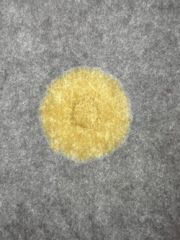

28 апреля 20251 г Капли со скутера Yamaha 250 кубов, сухой вариатор. Проба после прогрева/поездки и остановки двигла через 5 мин. Сушка 24ч. дома. Офисная бумага. Обычное моторное, не мото масло - ZIC X5 10W40. На масле накатываю не больше 3000км. Картер 1.7л. Что можно сказать по этой пробе? Изменено 28 апреля 20251 г пользователем KsAh

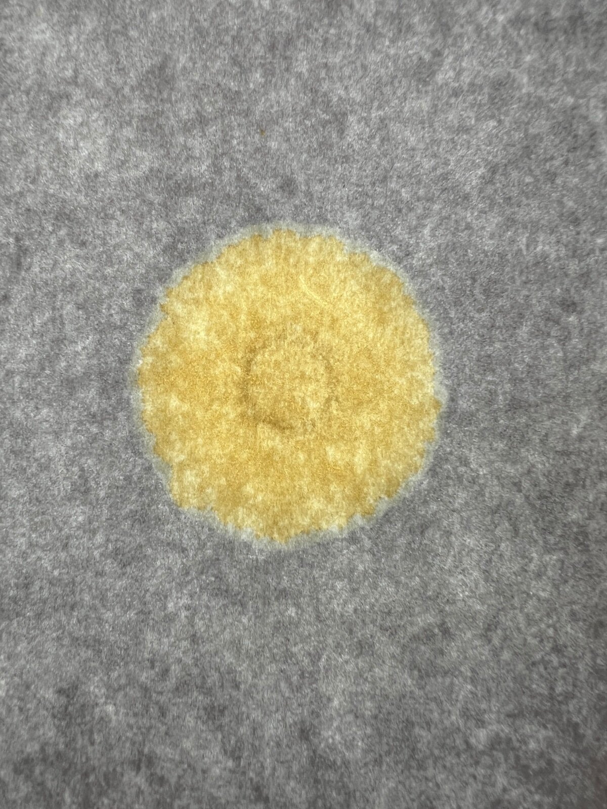

1 июня 20251 г Масло Mobil 1 ESP LV 0w30 авто 2.0 бензин,пробег 82000 откатал на нем 8000 км 80% трасса, 20% пригород/город проба сушилась при комнатной температуре сутки. второе фото сделано на просвет. Какие то выводы можно сделать? спасибо
1 июня 20251 г Nordman отходило бы. Ядро целое. vs3455 довольно чистое масло, есть немного топлива. Ядро видно хорошо - ещё походит до 10-12 т.км.

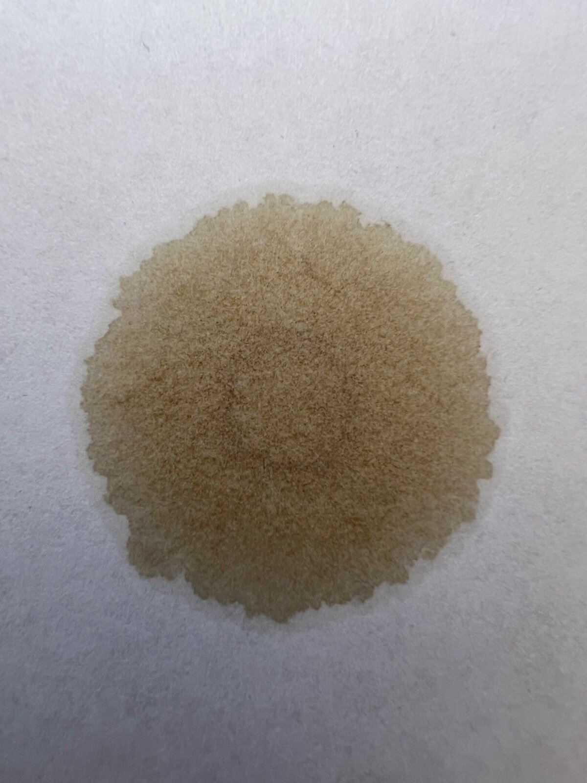

1 июня 20251 г Масло Shell HELIX ULTRA 0W-30 Авто Skoda Kodiak 1.4 бензин, пробег 72600 Проба сушилась примерно сутки. Второе фото - покрутил уровни в фотошопе. Что можно сказать? Изменено 1 июня 20251 г пользователем kinger27
