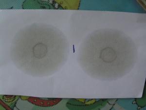

Castrol EDGE Prof OE 5W30 502, 1.2 TSI, пробег на масле 8000, общий 68000, 90% трасса. Обычно меняю раз в 7500, но в в этот период 5000 проехал за 3 недели из-за поезди на юга. Вот теперь вопрос, выдержит ли масло 15000 до ТО или все же поменять. Дальше будет тоже трасса но уже с короткими поездками. Проба с моего дв. слева, справа для сравнения 1.6 CFNA с пробегом 10000 на том же масле но по городу.
Изменено пользователем Nickost
Как по мне, то, что справа, надо было менять ещё "вчера" - маслу хана.
Ваше, как минимум, на подходе уже.
Аргумент - чёткая граница внешнего края(у правого - особенно). Но я в этом не сильно, а потому хотел бы выслушать более опытных товарищей.
Изменено пользователем Ярослав02

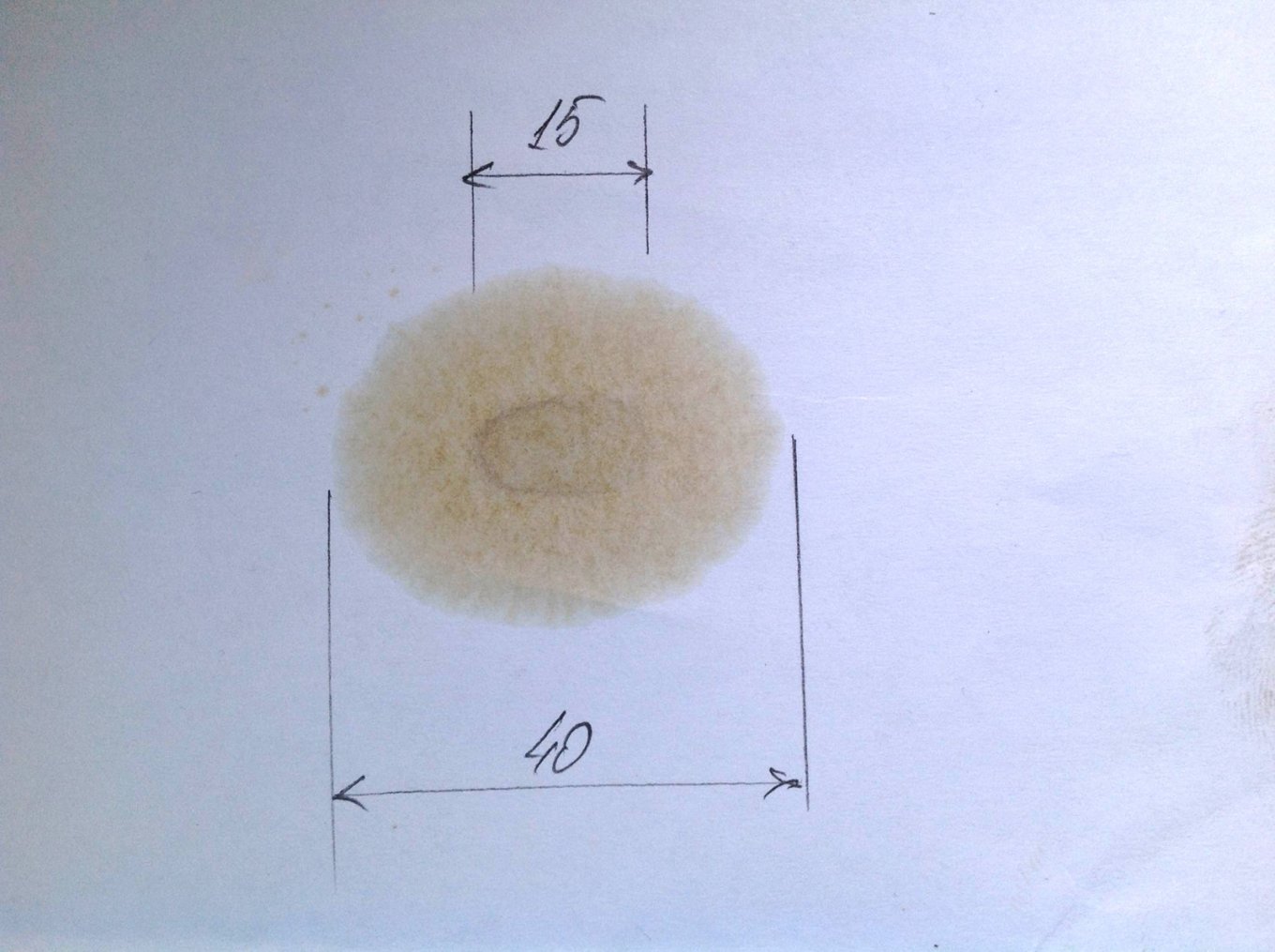

Произвел очередную капельную пробу. Масло Лукойл Супер 5W-40 SG/CD. Двигатель ЗМЗ40904 Евро-3
До этого на 44011 км общего пробега (3887 на масле). теперь на 44964 (4840 км на масле)
Фото двух капель выкладываю. В первом (3887 км) Кдс=0.871, на 4840 пробеге Кдс=0,901. Правда замеры на 4840 делал на вторые сутки просушки.
Второе справа фото цветоподгонял под первое (по цвету бумаги и яркости) через RGB настройки.
Фото на пробеге на масле 4840 км:
Фото на пробеге на масле 3887 км:
Изменено пользователем chiefset
@Nickost, не нормальная это капля для бензинового двигателя. Сливать пора по моему...
Получается даже при трассовой эксплуатации TSI убивает масло за 7500. Были опасения, буду менять, спасибо.
torcon,да,ты прав! Мне тоже после 7000 не нравится.
