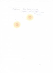

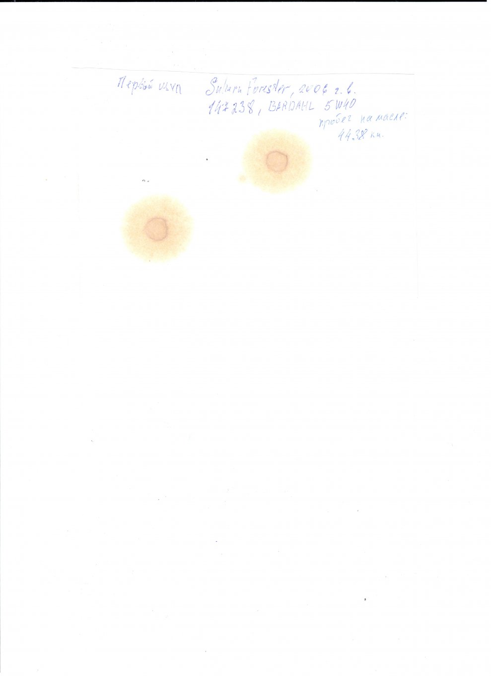

Добрый день всем!
Авто - субару форестер турбо, полный сток.
На 125 000 был заменен мотор от импрезы СТИ (ej207) с пробегом 100 тысяч
Пробег сейчас - 147250 км.Пробежала машинка с 207 мотором уже 22 тысяч
первые две замены были liqui moly 5-50 с молигеном.
Не понравилось - двиг начал шумно на нем работать и подстукивать.
Знакомый залил в 1-джэй зэт и действительно мотор стал работать тише и мягче.
Залил - Bardahl 5W40 TECHNOS C60 EXCEED, mSAPS, с фулеринами
Мягко, тихо. Стук не шел но стал наамного тише. Действительно в овощном режиме расход упал.
По цене - также как 5-50 люки, дешевле чем люки 5-40 синтетика.
Использование:
Пробег - в будние 50 км из них где 10-12 километров скорость 10 км/ч остальное 80. В выходные трасса 60 или 70 километров час.
Мото часы - неизвестно:(
Средний расход на 95-м 13 литров. На 92 11 литров. Не знаю почему но факт. Тянет хуже но жрет меньше.
Было уже 4 спринта за весь пробег масла. Спринт это примерно 15 боевых минут с тапкой в пол на 35-40 градусной жаре. Масло выше 115 не нагревал. В городе если наваливаю также за темпой слежу.
Форум начал читать недавно так что вот:
до снятия первой пробы - только 95 бенз. тогда и все спринты были и все остальное
после - только 92 бенз и только один хороший прохват по городу.
В общем заметил я что в первой пробе есть хороший такой ореол бенза и антифриза, во второй антифриза и бензы вроде поменьше.
В бачке действительно периодически обнаруживаю коричневый налет. Но антифриз я залил на пробу и есть подозрения что он не качественный.
Подскажите пожалуйста - это реально антифриз в масле или бензин дает такие края?
Планируемая замена - 5 тысяч.
Ну и ваши соображения по поводу масла, что с ним происходит...

@SIRyoga, нормально все помоему (хотя я не эксперт в каплях), начнет рваться ядро тогда менять.
Пасибо за ответ! А зубчатые края наружнего круга - это антифриз или бенза по вашему мнению?
Бензин прозрачной ровной полосой должен быть, не рваной
На предыдущей моей фото с цифрами от 1 до 7 сравните вариант 1 и 2.
Четкости нет... а вы сами гляньте пжлста на оригинале... вот в самом последнем прозрачном круге нет отличий в середине?
Это вы мне? Ну если так - то у меня в предпоследнем круге (последний будет кругом бензина) изменения небольшие, но похоже что действительно в системе масла антифриз.

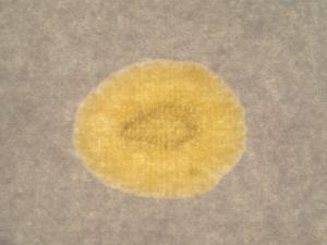

Уже выкладывал капли на 60 и 70 м.ч. после использования Shumma, смутил светлый ореол по краю капли.
Было на 70 м.ч. (сразу после трассы)
Вот еще 10 м.ч. по городу откатал, итого 80 м.ч.
(капля была очень маленькая, поэтому вторую сразу же на неё наложил, сушил около суток)
Кажется стало получше, только центр потемнел больше.
