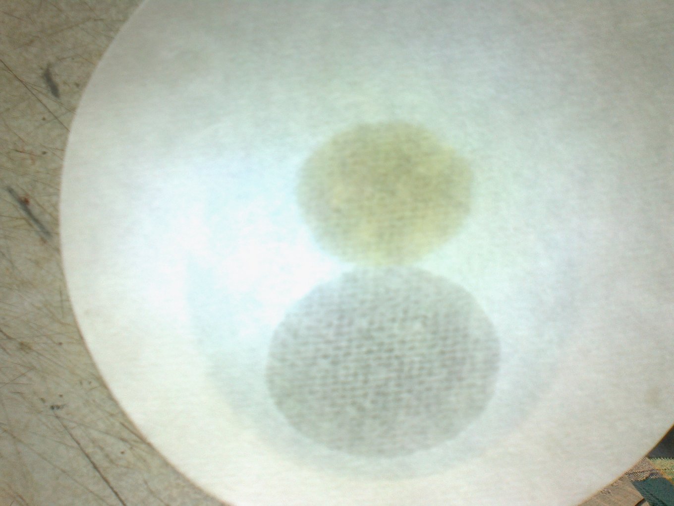

@Пашкин, лучше капнуть горячим маслом.
Сделал на горячую. Для сравнения верхняя капля на холодную, нижняя на горячую.
П.с. фото перевернутое загрузилось, слева хол., справа гор.

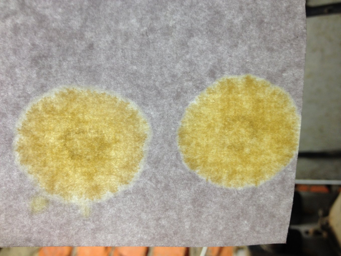

моя капля Лукойла 5w30 пойдёт? :) Пробег 2500км, из которых трасса км300 не больше.
@kachok79, а средняя скорость какая прмерно? Пробок, я так понимаю, машина не знает.
Больно уж капля хороша для 2500км городской эксплуатации.
24км/ч.Езжу спокойно без резких ускорений.
Изменено пользователем kachok79
@kachok79, совсем забыл, сколько топлива потрачено за эти 2500км? Литров 250?
вот за бензин точно не скажу. 300 с чем-то 98 ТНК
У меня 275литров, 69моточасов и трассовый режим. У тебя 300литров, 104моточаса и городской режим.
Автомобили по мощности примерно равны. Пробы практически одинаковые, хотя моточасов у тебя больше.
Но топлива мы затратили одинаково, вот и пробы похожи.

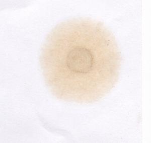

привет всем!может такое быть,после 2000км не ядра. фоткал на телефон. светлое свежее масло,но почему то по больше, оба капал с чупа.
Изменено пользователем исламыч
В этой жизни всё может быть, особенно на "синей ленте".
Изменено пользователем igork
бумага не синяя а красная, в другой лаборатории синею достал, может там покажет

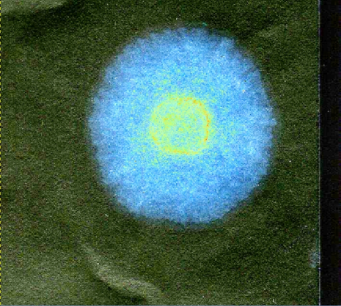

@igork, У меня опять ядро все размыто, как и на Футуре. Картина примерно одинаковая.
бумага не синяя а красная,...
Тем более, если использовать бумагу с порами в три раза большими необходимых.
