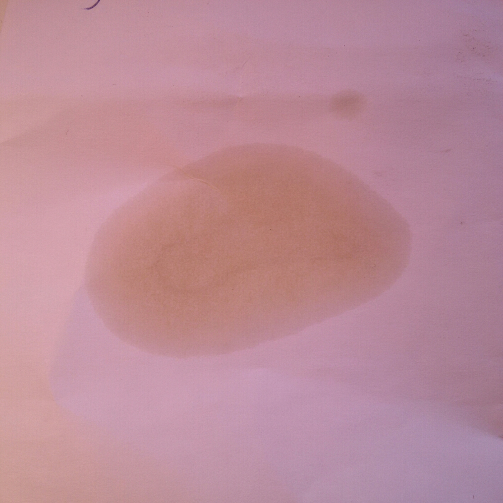

Фото отработки после 15 тыс км на газу. Авто = газель, масло = Татнефть синтетика. Фото не моё.
Изменено пользователем mumrik75
@mumrik75, как я заметил очень не информативны капли с двигателей на газу :) Щелочное может уже упасть, кислотное вырасти - а капля будет прекрасна.

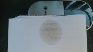

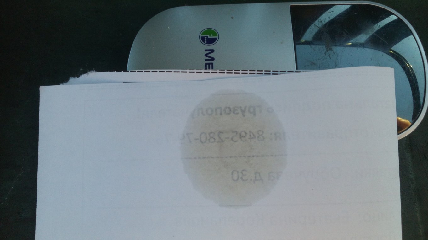

Сделал кабельную пробу — капнул маслом сразу после остановки двигателя на офисную бумажка. Удивительно для меня — масло с щупа не стекло — ждал капельку пару минут, мне показалось что оно густое! shock
Масло Лукойл люкс 5w40 sn, пробег с замены 5 тыс км на газу, общий пробег авто 6.5 тыс км. Менял масло на 1.5 тыс км с заводского масла без промывки.
Езжу по трассе на 90%,110-115 км/час.
Проба высохла, с момента капли прошло 12 часов.
Вот что получилось.
Судя по методике — масло чистое, ресурс не считал -масло чистое вроде.
Кто по капле гадать умеет?
Вроде отложений нет, ели заметные в центре только. Растеклась широко.
Думаю ещё 2-3 тыс км можно спокойно ездить.(на момент пробы пробег на этом масле 4800 км)
Заменил размер пятна рулеткой, хочу по сравнивать что будет на 7 тыс км, 9 тыс км
