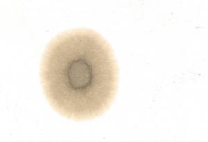

Здравствуйте, гляньте пожалуйста на мои пробы.
пассат 2007г.в. 2,0 FSI акпп-6ст. типтроник, 130т.км.
мобил 1 - 0W40 +кератек, эксплуатировал 2 мес. - ездил в Грузию отдыхать (38-41 С, горные серпантины, крутил до отсечки - кикдаун), бензин 98
фото с телефона синяя лента и офисная
500 км.
продолжение в следующем сообщении
Если не ошибаюсь, то на "синей бумаге" (круглая на фото) центральное пятно больше размыто и по диаметру больше, чем на офисной? Это получается, что офисная бумага лучше задерживает частицы?
