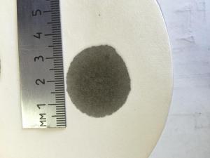

Подскажите по состоянию масла
Авто ,bmw e90 320d дизель
c чипом и DPF
с заглушенным егр/теплообменником и циклонным маслоотделителем вместо ватного
режим езды 50:50
трасса 150-180
город без пробок
Масло Liqui Moly TOP TEC 4200 5W-30
в системе 5.5л
Изменено пользователем panasonicsam
Здравствуйте! Посмотрите пожалуйста и подскажите насколько сработалось масло? Авто: MMC Pajero4 2007г., двигатель 6G72 (3 литра бензин), общий пробег (не подтверждённый) 53000 км, масло Havoline Energy 5W30. На масле пройдено всего 3000 км с мая по настоящее время короткими интервалами 95% город.  Сколько по Вашему мнению еще проживёт?
Изменено пользователем Игр
Столько же еще и проживет, но 5 т.км контрольный тест сделай.
Аргументацию если можно по капле.
Ты спросил мнение - я сказал свое, может будут и другие.
Аргументацию расписывать долго - смотри про анализ капельных тестов, сам все поймешь.
Спасибо, особенно за советы!

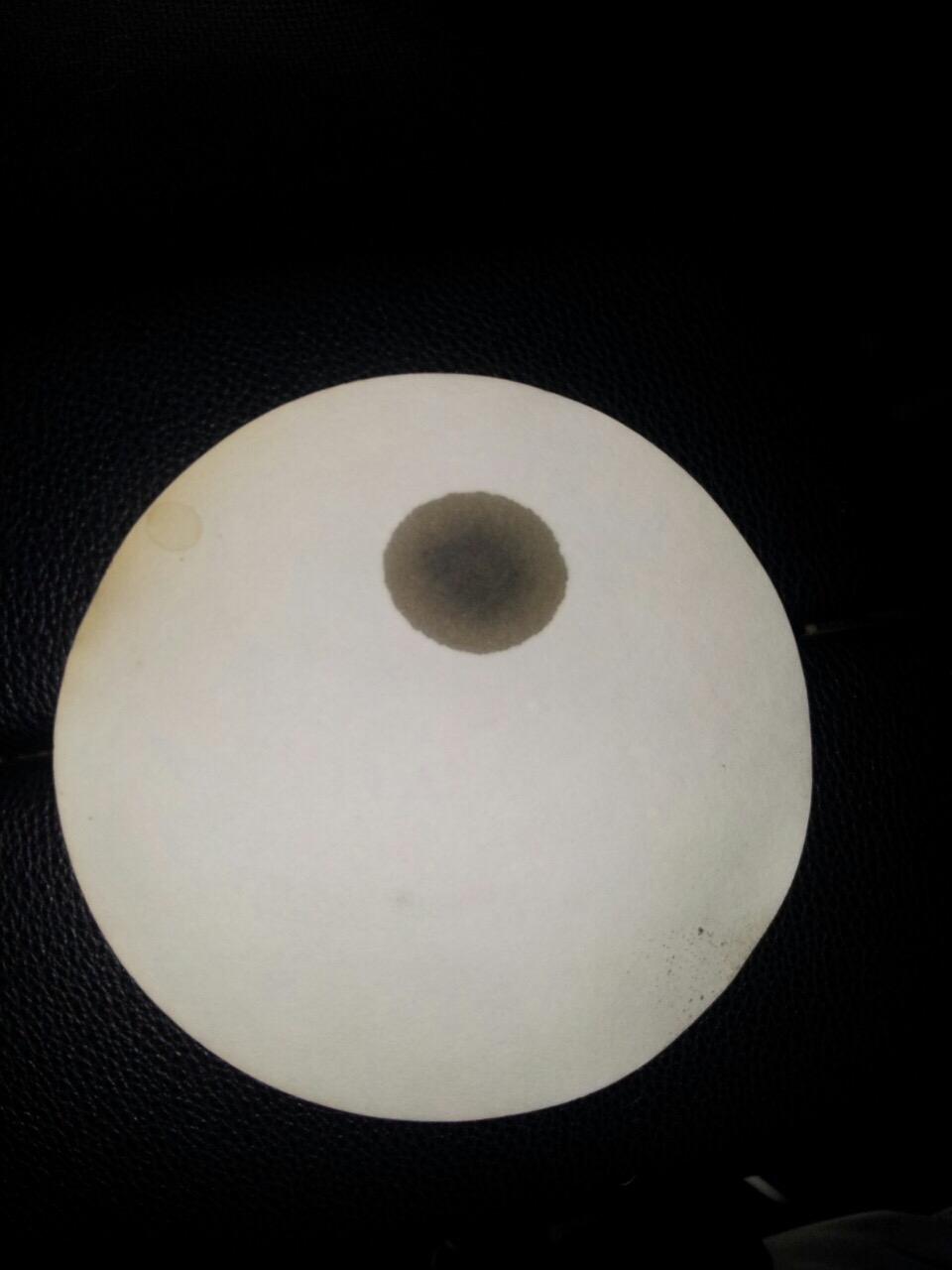

Здравствуйте.
Прошу опытных соклубников оценить состояния масла и написать свои выводы.
Машина: Ауди Q7 4.2TDI 11г., пробег 105120км. Масло Мотюль Специфик 504.00-507.00 5w30. Пробег масла ок.4000км.
Машина куплена на пробеге 102000км; с этого момента пробег трасса:город=90:10, прогрев двигателя минимум по 15мин. (при Т улицы=0 +5С) до Т масла ок.70С, затем начинаю движение.
Не вдаваясь в подробности - пробег и наименование масла правдивые. Ранее лилось только VAG 5W-30 LongLife III с заменой каждые 12-15т.км..

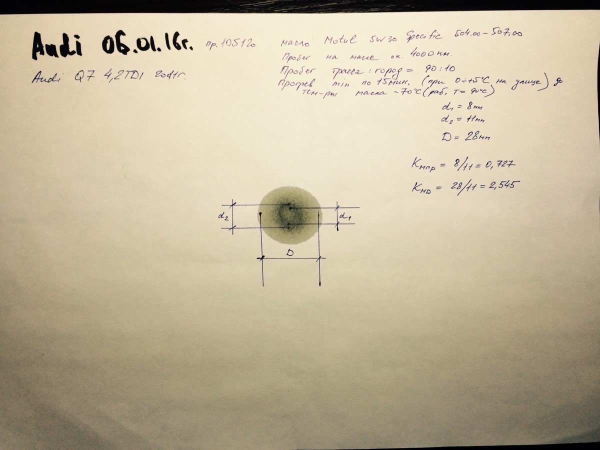

Экспресс-оценку моторного масла попытался провести по методике Пасечникова-Хмелевой.
Заранее благодарен!
Фото 1 - проба на просвет.
Фото 2.
Фото 3. Попытка замеров и расчеты.
Изменено пользователем LeoVAG
Лично моё мнение,что масло уже не удерживает в себе бяку.Центральное ядро расползлось,а должно имет чёткие границы.
А мое мнение, что пока видно жирное пятно, то это масло еще пока что масло, а раз оно масло, то оно по любому смазывает, а все эти размытости и границы вещи субъективные.
Масло прошло всего 4000 км и не поддавайтесь перфекционизму, прислушайтесь к голосу разума, катайте как минимум тыс до 7, а потом посмотрим что у вас там с пятном размытия!:-)
Изменено пользователем skylander521
ЛЫСЫЙ, skylander521 Благодарю Вас за ответы.
Перечитал еще раз методику, и обнаружил за собой ряд грубых ошибок:
1. на образце не 1я капля, а 4 или 5 капель, при этом щупом дотрагивался до бумаги;
2. пробы лежали в холодном гараже всего при ок.+5 и всего ок.20часов.
3. плотность бумаги немного выше указанной, но это думаю не критично.
Потому приношу свои извинения перед соклубниками - ближайшее время все переделаю и выложу вновь.
О'кей.Ждёмс.
Да ничего имхо принципиально не изменится, все равно видно, что масло еще масло (без обводнений) и по пятну видно, что смазывающие и диспергирующие свойства еще не растеряло.
И еще, мой вам совет, меняйте масло 2 раза в год перед зимой и летом, выберете для себя подходящее для вашего мотора среднее по цене-качеству масло.
Все эти капельные тесты скорее субъективны, и не являются реальным индикатором состояния масла.
Не забивайте голову!
