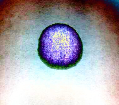

Подскажите мне пожалуйста, пока еще толком не разобрался,
посмотрел визуальные примеры, складывается впечатление, что уже желательно заменить,
масло Лукойл люкс 5W40 SN, пробег на масле 3500 тыс.км, была доливка - 350 грамм, может доливка так сыграла?
Меняй, по моему масло уже мертвое!
такой пробег и уже мертвое :unsure:
мне как то не верится...
Изменено пользователем VeryGood-29
Мертвое, мертвое, смотрите уже ореол как у иконы появился, душа на тот свет просится! :-)
вот это да....  Лукойл люкс 5W40 SN сдохло нахрен за 3500 тыс.км. в простом 8-ми клапанном моторе
Что было до замены масла? Иное масло? была ли промывка? Как заменялось, отсосом через щуп или слив через пробку?
Пятно темное на мой субъективный неспециализированный взгляд. Я пользую Лукойл Супер, 6000 км пробега. Второе кольцо у меня до сих пор светлое. имеется четкая граница между первым и вторым.
У Вас нет этой четкой "грязевой" границы, кольца.
Поэтому полагаю это может быть, что масло чистое от осаждаемых крупных частиц, а масло от адсорбированных частиц так меняет цвет.
Или бумага не фильтрует крупные частицы и они проникают по всей толще капли - поэтому и капля темная.
Может при смене масла предыдущее масло некачественно удалилось, осталось много и теперь оно смешалось с новым.
А может цвет масла сам по себе таковой темный.
Изменено пользователем chiefset
А Вы эти 3500 км за какое время проехали? Если по "пробкам" весь пробег, то запросто умрет.
ИМХО неудачно пробу сделали.
Да и судя по пятну, оно еще масло, а не гудрон.
Капните на обычную бумагу а4 для принтера, подержите сутки, потом покажите.
Смотрите, чтобы пятно не соприкасалось с другими поверхностями когда сушить будете.
Изменено пользователем skylander521
21.11.2015 в 18:05, VeryGood-29 сказал:
ваши пробы через фильтр инверсии
а как же рекомендации в Методика экспресс - оценки и выбраковки моторного масла по капельной пробе
в начале темы " 5. Бумагу кладем на не впитывающее основание – стекло, плексиглас, пластик или широкое кольцо, чтобы капля масла, растекаясь, не касалась ворсового основания под бумагой " ?
Я свои образцы сушил исключительно положив бумагу на стекло. не представляю как можно высушить капельный тест не положив его на поверхность? Лист бумаги в воздухе сам не весит :)
Очень просто!
Положить лист бумаги на графин или ведерко, кастрюлю.
Извратится конечно можно, но зачем если методика предусматривает ровную не впитываемую поверхность???
Кроме того при предлагаемом вами способе размещения листа, не прилегаемый центр листа с каплей масла обязательно провиснет хоть немного и формирование окружностей с твердыми частицами будет неправильное! Вам это надо?
Написано методике положить на ровную не впитываемую поверхность значит положить и не извращаться с кастрюлями :))
А то за использование домашней посуды не по назначению можно от жены таких "кастрюлей" получить что потом не до капельных тестов будет:)
