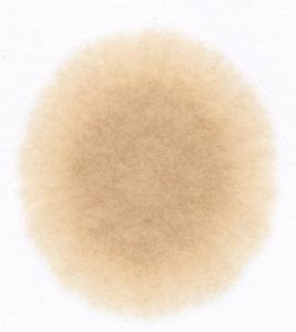

Это капля с бензинового мотора 1.8 TSI, в котором масло поменяли (должны были) 2 недели назад, после чего машина проехала 150-200 км. По цвету на щупе масло темно-коричневым уже стало. Вот я и забеспокоился. Спасибо, буду разбираться с сервисом!
может смена была частичной через щуп? Просто не все сменили.
http://www.oil-club.ru/forum/uploads/monthly_10_2015/post-10061-0-11841200-1446306143.jpg
ну совсем не смахивает на свежее только что поменянное масло.
Либо ты до этого до черни адской накатался... В принципе если на 1.4 TSI в городе и тяж условиях ездить то запросто так и будет, + несливаемый остаток большой. Не перекатывай так...
@torcon, думаешь за 200км реально ему так почернеть?
Нет, если меняли, то как всегда, слив через пробку. Объем свежего 4.5 литра, как обычно. Всегда масло было чистое хотя бы первые пару тысяч. Раньше, до знакомства с oil club катал 15000 в смешанном цикле. Последнюю замену сделал уже через 9000 км.
Поговорил с сервисом - сказали, что очень странно, подъезжай, посмотрим на масло и разберемся. (Слесарей всех знаю уже 2 года...)
Проба пролежала уже двое суток, вид ее особо не изменился. Главное - выраженной краевой зоны вообще нет, но при этом центр темный, края светлые.
Я просто думаю, если бы это масло каталось 9000 км и не было сменено, оно бы сейчас выглядело по-другому, так ведь? То есть была бы краевая зона ясно видна?
@MuscleJuce, думаю что да если несливаемый остаток большой. Видишь у него странность какая, ядра нет почему то... а капля черная.
ИМХО похоже на не полную замену масла.
Слили часть долили свежего.
По кругу капли  чистое масло в середине грязное.
У меня к примеру вот  капля на 5 тыках слил на анализ, долил 1 литр свежего + ХадоВитафлашь.
Вроде как чем то напоминает последнюю каплю.
@torcon, ну да, на просвет реально не видно ядра, щас только обратил внимание)
Я когда из интереса смешивал старое, бензин и тосол, то на смеси чистого и старого отработанного масла все равно имелось разграничение. Видимо окружность создают крупые частицы, не проникающие через бумагу.
У чистого масла нет центрального круга. Поэтому наверно суть в том, что в новом образовавшемся масле нет осаждаемых частиц, и масло равномерно с однородностью просачивается в толще бумаги.
Для меня масло за 200 км так не может быстро потемнеть (если сливать через пробку с выжиданием).
Я так приметил, что масло темнеет почти сразу, когда остатки масла в себя смывает. Заменил масло, покатался пару дней (у меня пробеги недлительные), масло уже вппитало в себя остатки.
Вполне возможно, что масло или хорошо смыло остатки, или плохое удаление старого масла. При этом у меня тоже вопрос, где центральая окружность? Новый фильтр так хорошо все уловил? Или бумага под капельный тест не удерживает?
Изменено пользователем chiefset
@chiefset, @torcon, @MuscleJuce,
Да, думаю, что 99 процентов остатки старого масла. С этим буду разбираться завтра на сервисе. Как думаете, это масло тысяч 5 покатать можно? А потом залью промывку перед заменой, новое масло и опять 5000.
