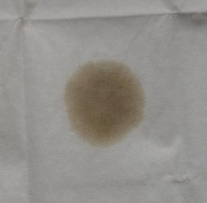

Попробовал провести эксперимент одна капля на один лист бумаги офисной, другая - на стопку листков. Не удалось сопоставить разницу форм капель. Видимо недостаточное было плотное соприкосновение листов в стопке (видимо пока выкладывал - форма листков изолгулась), поэтому масло не переходило в низлежащие листы. Попробую более жесче. Взять "пачку", не тормоша
Какая то странная размазня получилась :) ьумага точно офисная?
это вопрос мне адресован? согласен неудачно вышло, бумага обычная офисная
выше писал что сделал как положено - http://www.oil-club.ru/forum/topic/20772-lukoil-luxe-synthetic-5w40-sn/

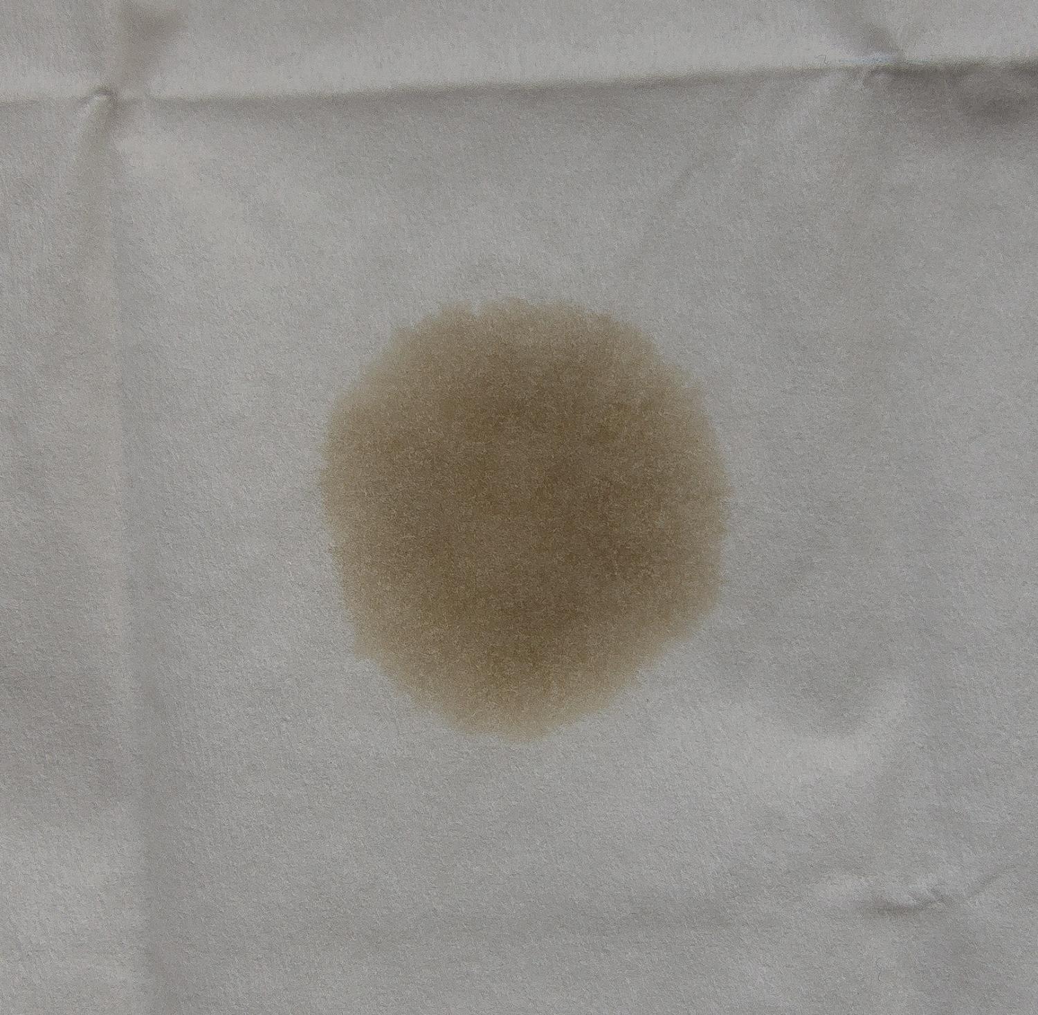

Друзья!
Скажите резюме по вот такому результату?
Масло на замену или долить 1Л свежего(поскольку за этот пробег сожрала примерно 1Л и сейчас на минимуме) и есче ехать 2-3тык.?
Масло ходит 70% трасса, 30% город, ГАЗ 4 поколкния
Проба с горячего двига, бумага 80г./м2, одна капля (слева) высохла в подвешаном сост. вторая упираясь на стекло под бумагой.
долей литр и походит еще, но контролируй через каждую тысячу.
Даже не смотря на пробег в 13ткм.? Или это не показатель убитого масла? Изредка бывает раскручиваю двигатель до предела, с другой стороны ходит на газе, что нетак убивает масло. Производитель рекомендует замену на 12ткм, производитель масла на 20ткм - стоит рассудить заинтересованость частости замены той и другой стороны?!
Есть ссыль на тесты масла работающих на газе, на сколько увеличивется ресурс обычного (не ЛПГ) масла и увиличвается-ли вообще?
Изменено пользователем djmax
Так у тебя пробег 13 т.км на этом масле?
Если так, то много конечно, при таком пробеге мог бы и капельный тест не делать, а сразу масло сменить.
Но по капельному тесту видно что еще не совсем убитое масло, может еще немного походить, особенно если дольешь.
Да 13000, в этом и вся суть теста чтобы было ясно стоит-ли спешить менять по скольку по сравнению с другими тестами показывает очень не плохой результат и масло в полне "живое" И почему производитель масла предполагает замену на 20ткм, темболее это масле несчитается лонглайф? А само масло всё еще чистое....хмм..
