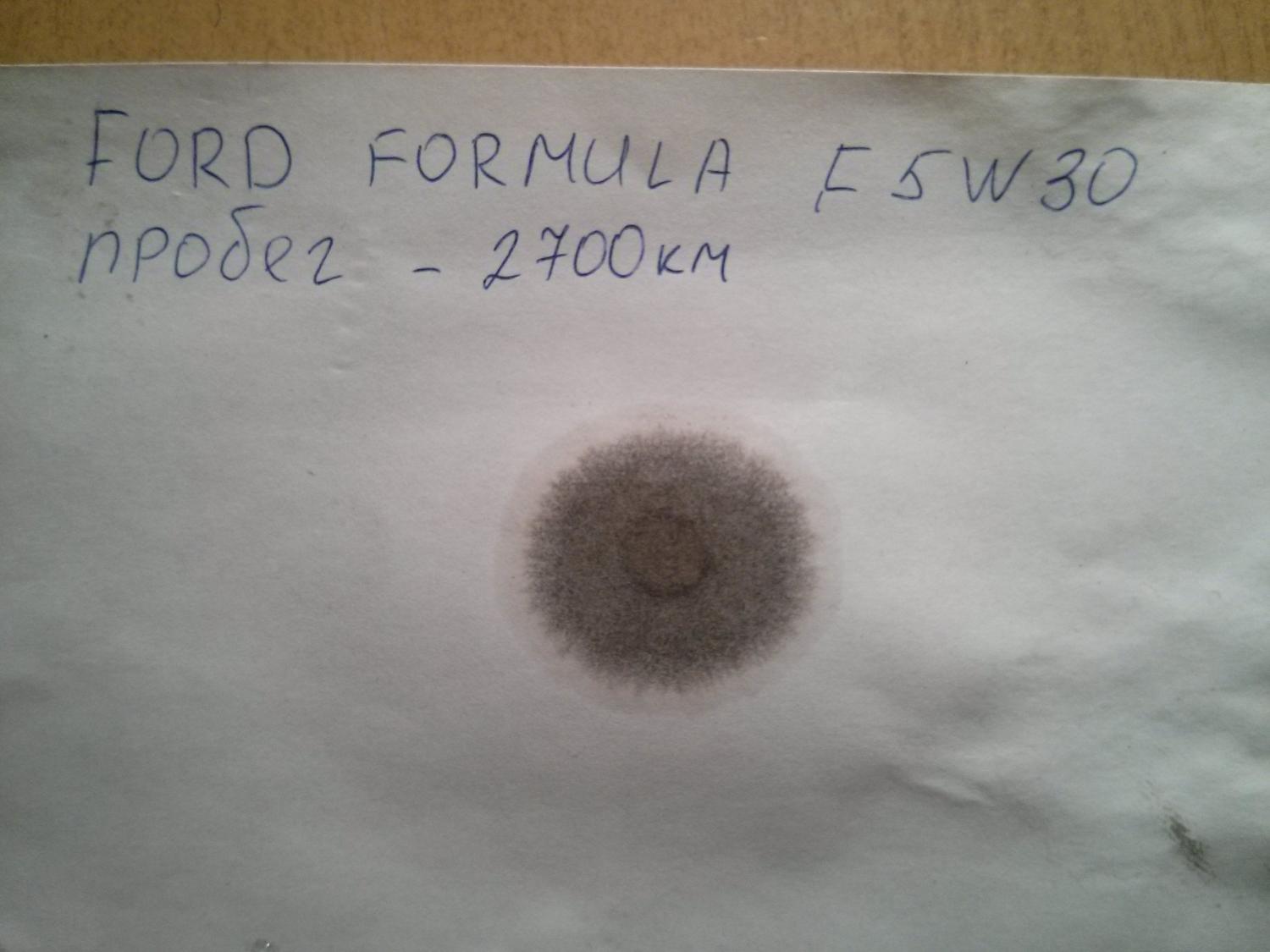

читал-читал про эти тесты... у меня на маслах 4 зоны четко видно...
хотя на фото у всех не так
Первое - Ford Formula F 5w30 (похоже подделка), пробег на нем 2700 км. в основном городской режим без пробок и долгой работы на ХХ.
Второе Castrol Professional Ford A5 5w30 (зеленое которое), без пробега толком, 11 км.
Изменено пользователем troshki
@troshki,как раз для дизеля с таким режимом эксплуатации по Фордовскому маслу капельная проба нормальная.А вот к Кастролу есть вопрос:Не подделка ли?
А третье полупрозрачное кольцо на Фордовском масле это норма для дизеля? Или масло разбавленно топливом или ОЖ?
не, кастрол не подделка. тут уверен.
а в фордовском не уверен.
я не знаю. тоже читал-читал.. пишут что 3 - ож, 4е- топливо. но топливная исправна, форсунки 4 тыс как со стенда. по коррекции впрыска тоже все хорошо.
ож не уходит никуда. на месте.
Я может не прав, но по логике как это 3-ОЖ, 4-топливо. А если третьего кольца просто нет, т.е не уходит ОЖ, то третьим становится как раз топливо. ЛИЧНОЕ МНЕНИЕ.

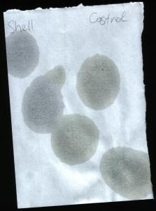

ради интереса, поза-вчера нагрел масло (новое, чистое, только с канистры) до температуры 100 градусов и капнул на бумагу. высушил, ну как обычно.
прилагаю скан.
оба экземпляра (был Castrol A5 5w30 и Shell Helix ultra 10w40) имеют разделение на 2 зоны. на скане видно не очень, но видно, если присмотреться.
@troshki, Ну Вы батенька извращенец.Нет тут никаких разделений на зоны.На лицо проявление неравномерной плотности бумаги,а масло это проявило.
Изменено пользователем ЛЫСЫЙ
Крайнее кольцо,это топливо.Зимой для дизелей,это нормально.
не извращенец, а любопытный :)

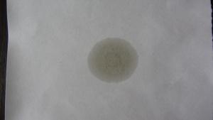

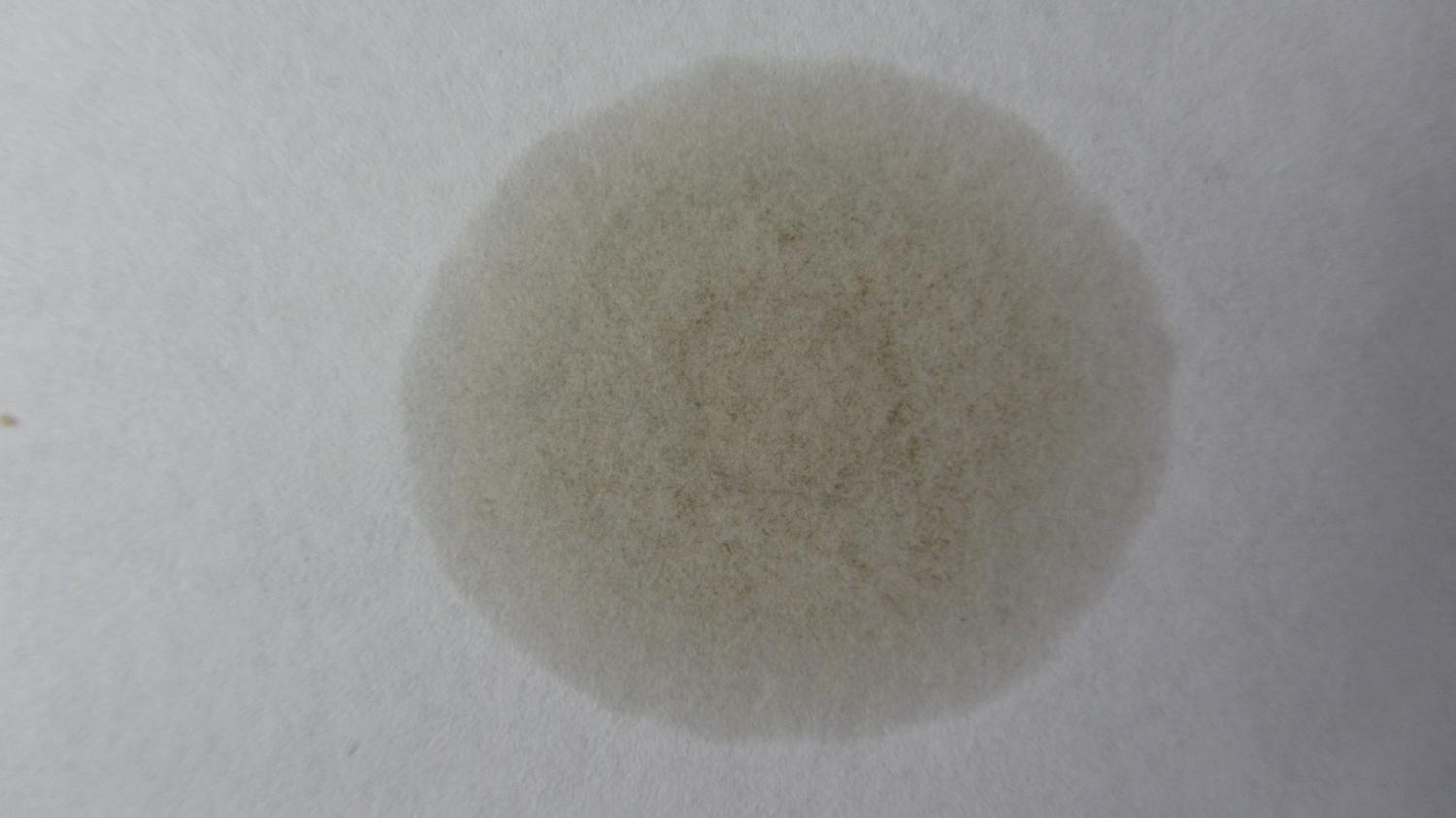

Народ, можно что сказать о масле?! Краевая зона как то плохо выражена.
Масло Toyota Motor Oil SAE 5w30 sn gf-5 автомобиль Hyundai Solaris После 1,5 тыс пробега на этом масле двигатель стал дизелить и громче работать, где то на 2 тыс км стало темным.
На фото масло с 3 тыс. км пробега (примерно 85 мото-часов)
Судя по фото, масло нормальное, "живое", ядро только начало формироваться. Как минимум на нём можно ездить ещё столько же.
@Dumus, спасибо! По результатам подходит к хорошему маслу, но меня смутила работа двигателя и "загрязнение" масла!  :rolleyes: Да и вообще уже думал менять его максимум через пару тыс км, а то и через 1 тыс км   :) уже даже новое масло купил... Так что еще можно СПОКОЙНО кататься!  :laugh:
