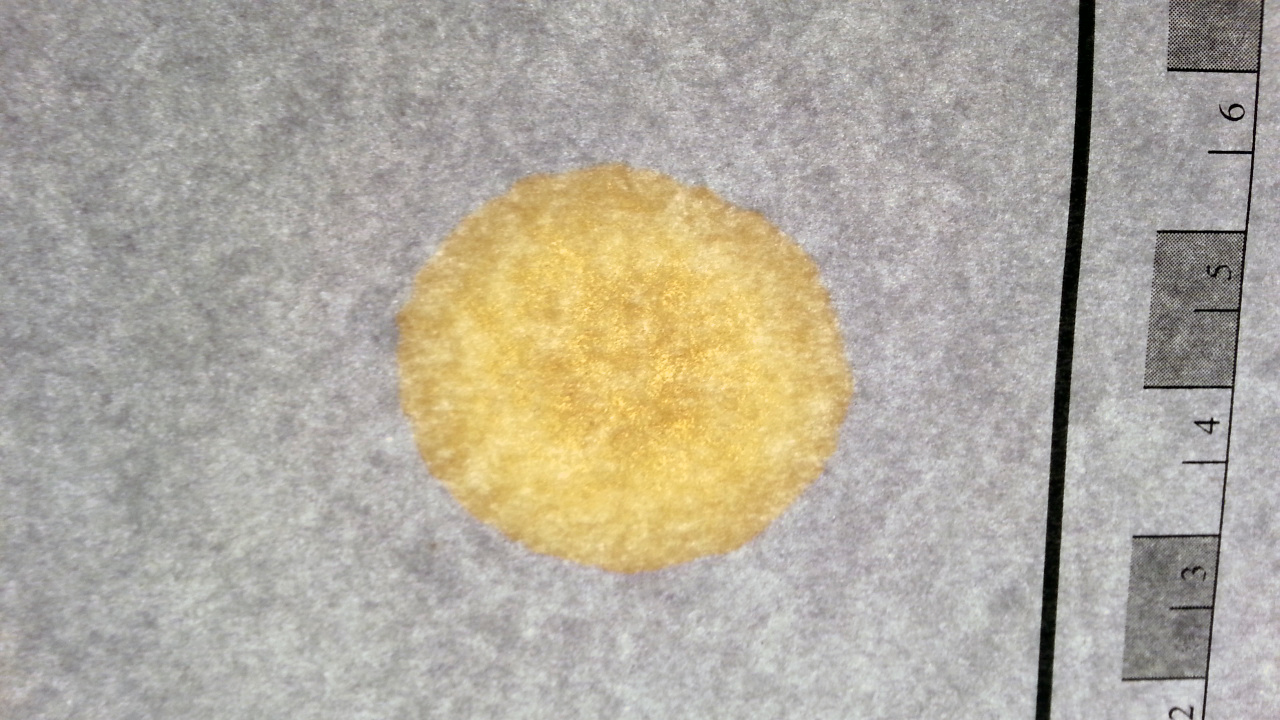

Масло: Liqui Moly Synthoil HiTech 5W-40 (куплено в интернет-магазине Avtoto)
Автомобиль: Audi A4  2,0TFSI Quattro, 2011 гв., МКПП, левый руль. 211 л.с., 350 н/м, сток.
Общий пробег на одометре на момент слива пробы: 34340 км.
Пробег на масле: 6970 км.
Моточасы: 335 часов.
Израсходованное топливо: прим. 980 литров.
Доливки масла: доливал три раза по 250  грамм,  вобщем 0,75 литра.
Присутствие отложений в двигателе ДО: нет, мотор чист, видно по горловине.
Автозапуск: не использовался
Предпусковые подогревы: webasto использовалось когда было прохладно
Период эксплуатации: апрель 2015 - ноябрь 2015, Ростов-на-Дону
Срок эксплуатации: 6.5 месяцев.
Топливо: Бензин Лукойл 98 Экто, иногда 95 ТНК Pulsar
Режимы: 90% город (пробки присутствуют и летом), 10% трасса . Температура от +0 до +40С.
Фильтр масляный:  Mann
Фильтр воздушный: Mann
Объем заливаемого масла: 4,6 литра
Отбор масла: из масляного фильтра , масло холодное. через 2 мес после замены (фильтр просто не выкинул)
Что было до этого масла: в подписи есть история замен
И на просвет:
@Stevee,капельная проба из масляного фильтра - это жёстко,но начнём по порядку.Учитывая,что проба из фильтра,можно сказать,что масло в хорошем рабочем состоянии.Но есть два момента.1)Проследите стабильность уровня антифриза,2)Присутствуют незначительные следы бензина,но для этого мотора - это нормально. А так в целом всё хорошо.
Спасибо за инфу. Я понимаю что это неправильно, просто фильтр не выкинул, а тут наткнулся на тему, дай думаю возьму каплю)
Мне тоже показалось что масло хорошее и подходит для мотора. Учитывая его мощность, особенности и жару, масло показло себя не плохо.
Завтра попробую по правилам взять   Shell тот что сейчас в моторе.
@Stevee,ждёмс.С удовольствием посмотрим.

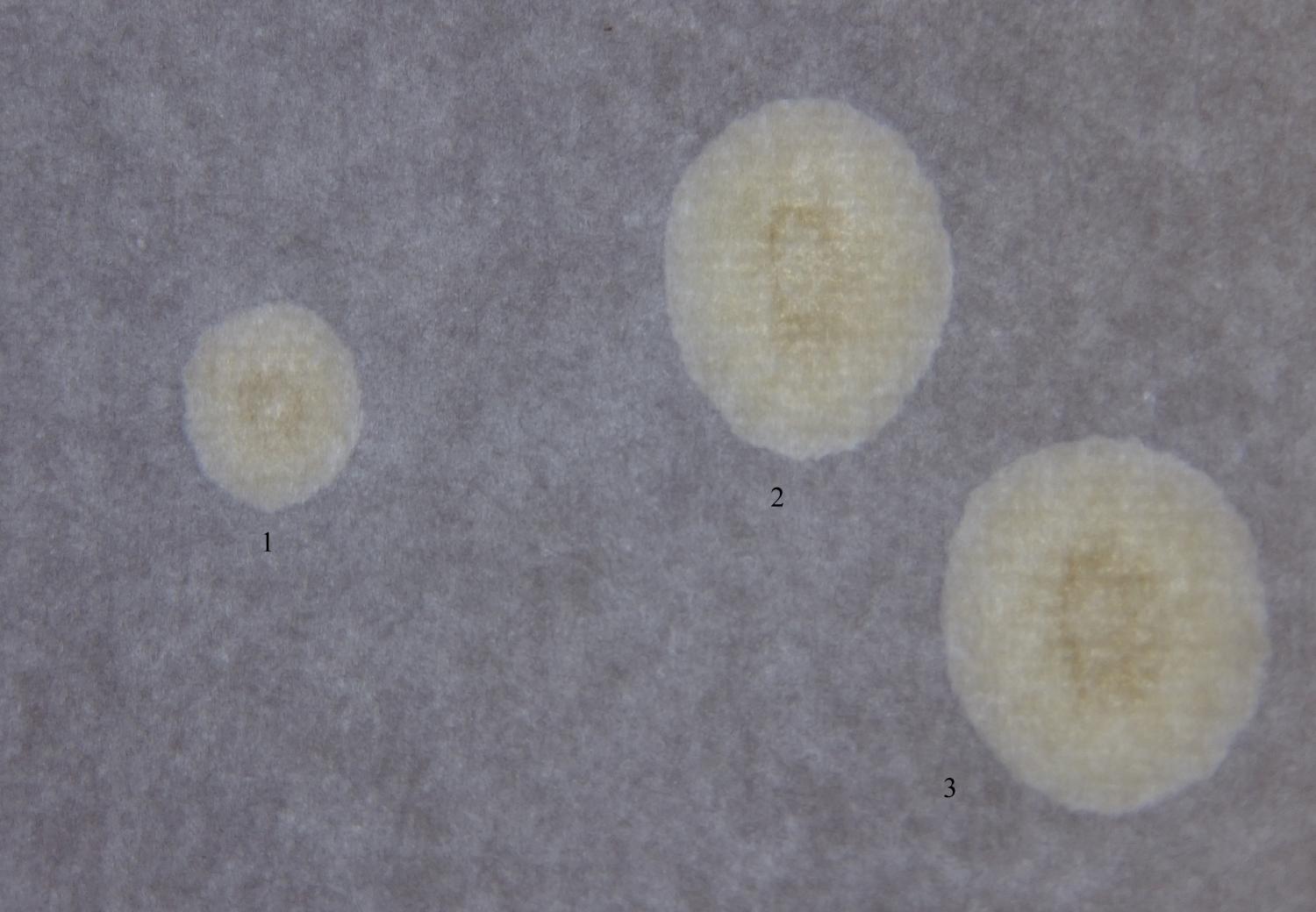

Товарищи, качество фото прямо сказать не очень получилось, можно ли что-нибудь определить?
Масло Лукойл Полартек, пробег на нем около 1500 км или 60 моточасов. По характеру была и трасса, но больше города. Предыдущим маслом был дилерский Кастрол 5w30 Long Life.
Капля с щупа не падала, поэтому пришлось прикоснуться к бумаге. Цифры на фото- это очередность прикосновений, соответственно)
post-9346-0-98042100-1455866643_thumb.jpgpost-9346-0-05692400-1455866660_thumb.jpgpost-9346-0-61913600-1455866672_thumb.jpg
@Makkyin,нам интересна только первая капля.По ней вопросов нет.Всё нормально.
@ЛЫСЫЙ, спасибо большое!
