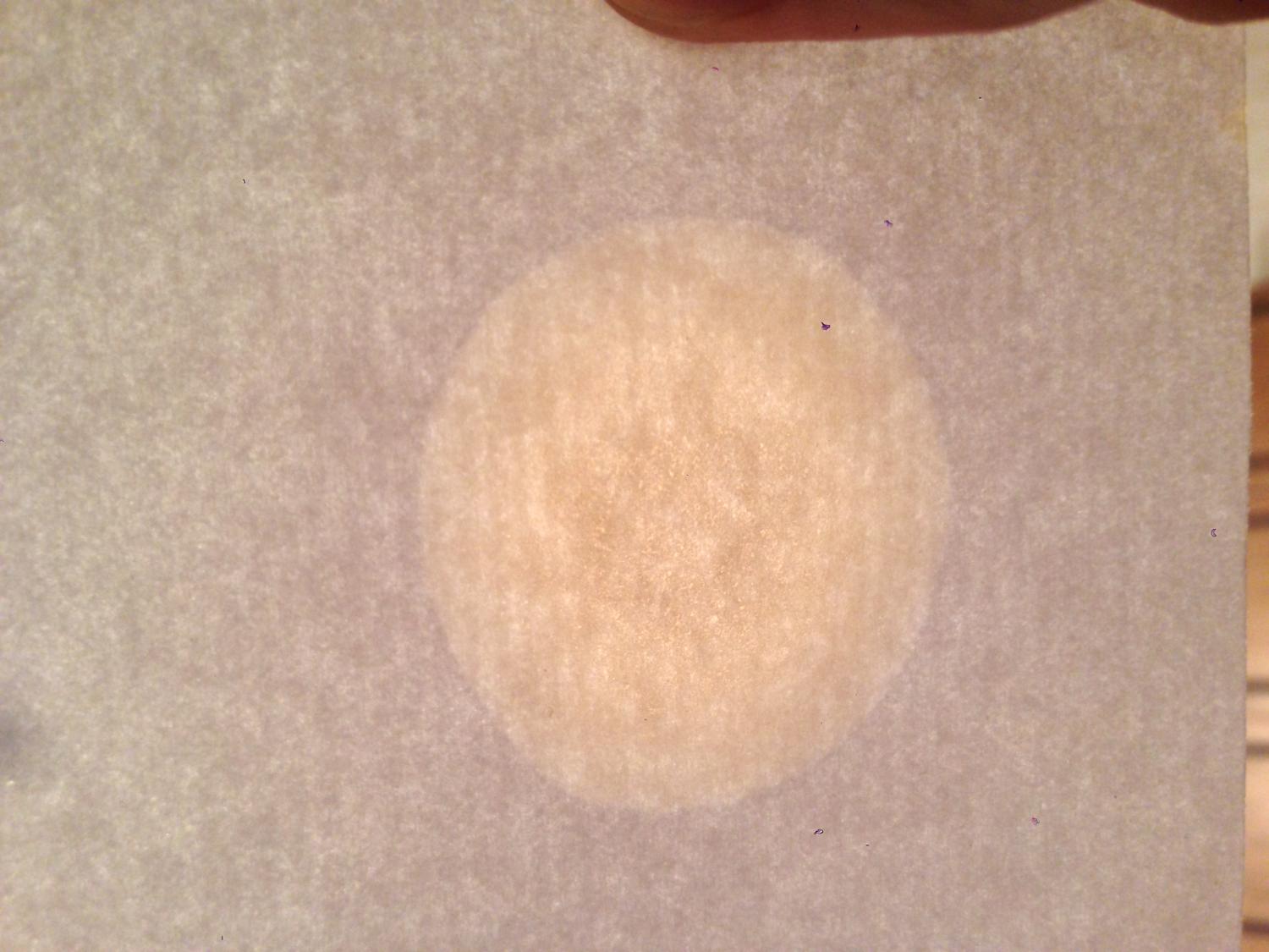

На просвет:
post-18146-0-87775200-1456587652_thumb.jpegpost-18146-0-28792300-1456587667_thumb.jpeg

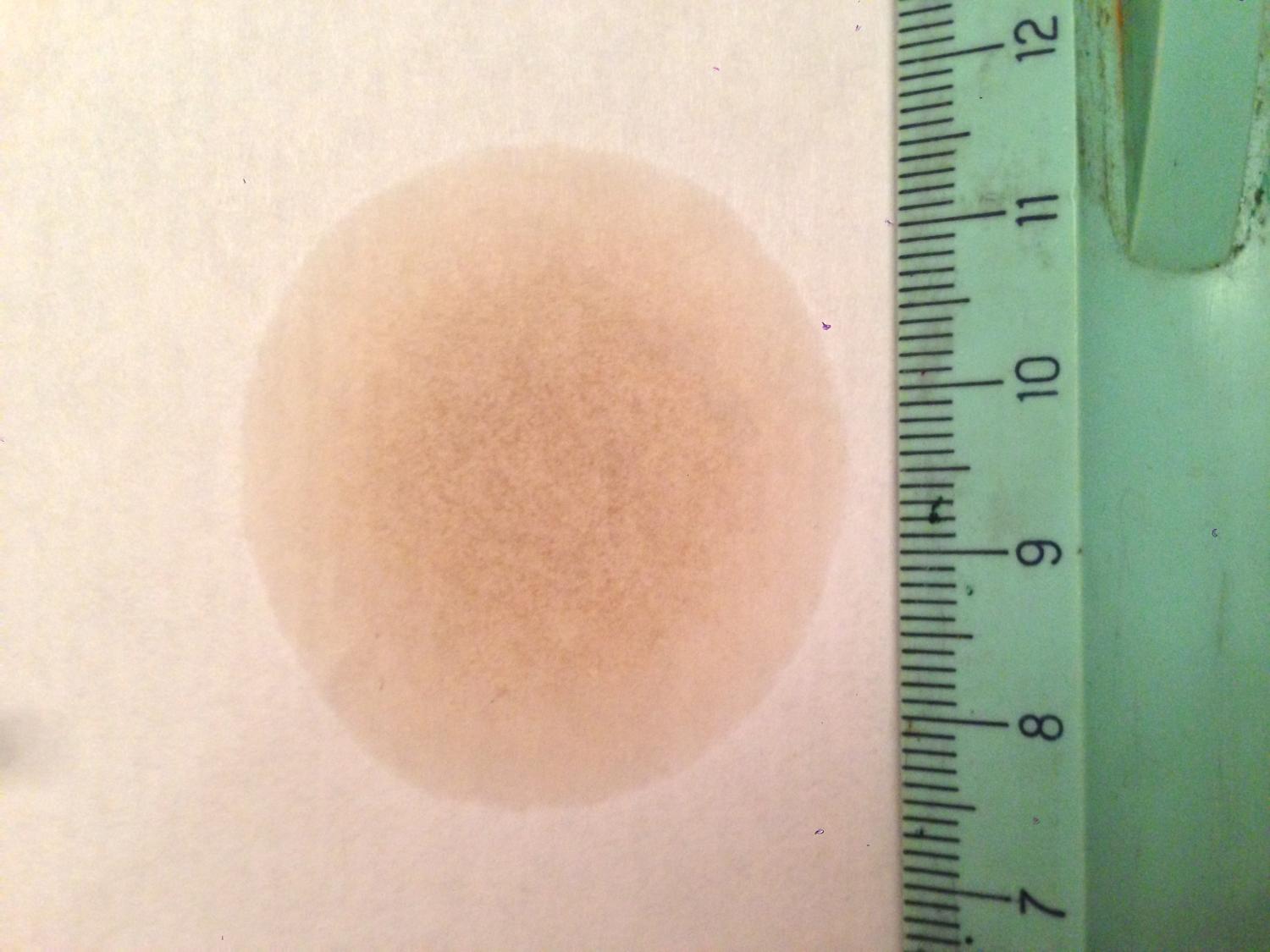

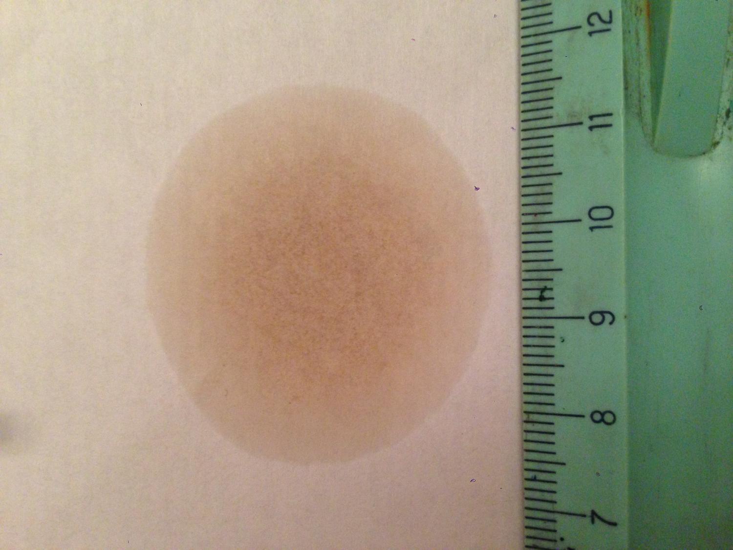

Mitsubishi Pajero 4 (АКПП) 2009 года, дизельный двигатель 4М41 (3.2).
ЕГР не заглушен, объём масла 9 литров.
Общий пробег 96000, масло Mobil 1 0W-40 с 20 апреля 2015 и по сей день.
Масло после замены быстро почернело, до замены было аналогичное масло.
Пробег на масле 9500, 390м/ч, по пробегу 40% трасса, 60% город, по м/ч 70ч трасса, остальное город.
Частые прогревы и работа на холостых.
Расход масла 1 литр.
Последняя фото на просвет.
Срочно менять масло!!!
@Temich,пробег на масле меньше 2000км?
6100km где то. Фоткал после 24-х часов.
 А чего так плохо?
Ну да, сажи многовато ну так дизель.
ДС- 0.9 всяко меньше единицы.
По моему для дизеля не всё так плохо.
Неожиданно.Мотор не убивает масла.Надо дальше наблюдать за динамикой.
 А чего так плохо?
Границы зон рваные.Масло не удерживает в себе твёрдые частицы шлама.Сделайте фото капли на просвет.
Последнее фото на просвет.
