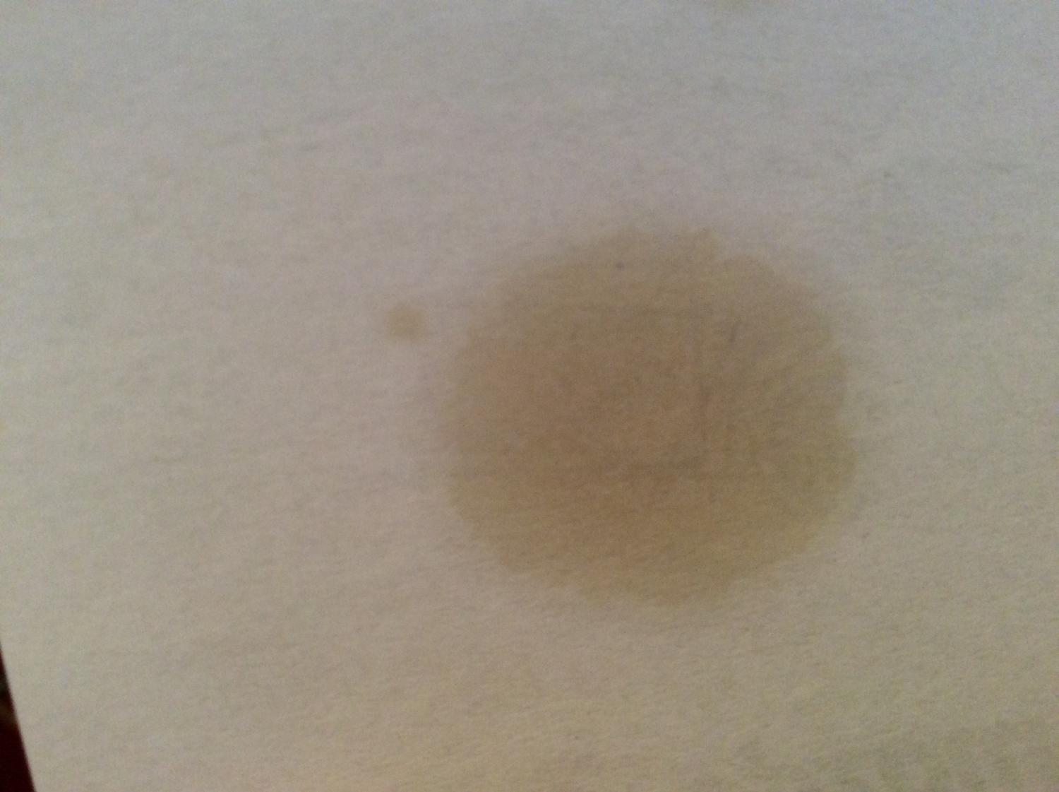

Зравствуйте! Что уважаемые участники, скажете по моим картинкам, рабочее еще или пора менять? Масло Mobil ESP 5-30. Мотор дизель 3.0. Каплю капнуть не получается, приходится тыкать щупом.
Для дизеля даже очень ничего!
Обычно дизельные пробы очень грязные, а у вас чистенькая как на бензине.
Хорошее рабочее масло.

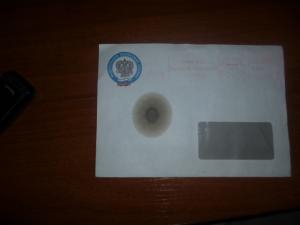

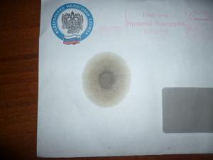

Здраствуйте!вот моя капля!оцените пожалуйста,можно ли еще ездить?и скоко?просто нет пока финансов менять масло.проехал я на этом масле 7000 км с копейками.масло стало кофейно черного цвета.Shell Helix 10-40 полусинтетика.

Здраствуйте!вот моя капля!оцените пожалуйста,можно ли еще ездить?и скоко?просто нет пока финансов менять масло.проехал я на этом масле 7000.тыс.attachicon.gifP1010480.JPGattachicon.gifP1010479.JPGattachicon.gifP1010480.JPGс копейками.масло стало кофейно черного цвета.Shell Helix 10-40 полусинтетика.
может кто ответит уже?
@Denis cxt12, продукты накопления уже есть вокруг ядра, ядро грязное. Трудно сказать но помоему если не сейчас то через 1-2 тысячи можно менять.
А чего тут отвечать?Масло под замену.Если будете в дальнейшем заливать эту полусинтетику,замену надо производить через каждые 5000км. пробега.
