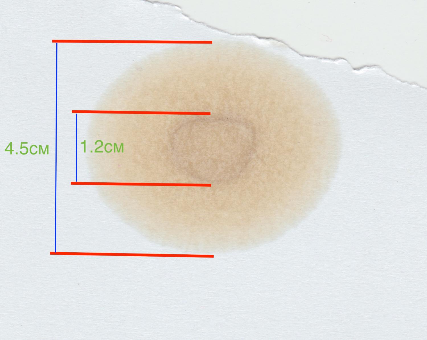

1) Honda LEO 0W-20 SN
2) Honda Fit GE6 L13A
3) Общий пробег 112 000км
4) Пробег на масле на момент взятия пробы - 10000км из них трасса/город - 10%/90%
5) Сезон эксплуатации масла - круглогодично в течение двух лет
6) Моточасы - не менее 300
7) Израсходованное топливо 900 л
8) Проба взята после поездки по городу, сушилась 24 часа дома
9) Объём заливаемого масла - 3 л, доливки не было
Почитал форум, понял, что для этого масла большой пробег. Что скажете?
Вторая фотография на просвет.
Если я правильно оценил, то есть топливо и вода в масле. И масло умерло, потому что нет круга в центре, так?

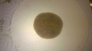

Товарищи, масло труп? Castrol EDGE Titanium FST 0w30
Skoda Yeti 1.8TSI DSG6 + чип. Пробег 6100 км.
от отработки несет, бензином, пипец, как несет
@Зеленоградец, капля уже страшнее чем с дизельного движка))
масло труп?
Причем труп уже разложившийся!!!
Срочно меняй. Как ты его за 6 т.км убил? Наверно город - пробки?
Парни, спокойно, это не моя капля, с club-yeti  :)
Как мне кажется во всем виноват кривой чип, но другой форумчанин отписался, что у него тот же чип и усё нормально...
Пробег на слитом - 6100 км. Преимущественно по трассе (процентов 80, наверное), но, с аццким отжигом на обгонах. Весь данный пробег - на чипе. Так что, и без жирных пробок, думаю, маслу было не сильно масляно.

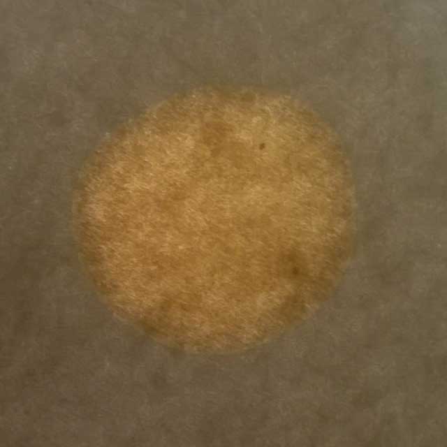

Пробег авто 194,400км(Пробег не точный, приборка новее)
Масло Total Quartz 9000 5Wx40. Пробег на масле 1800км. Лью 98.
Mitsubishi FTO V6 2.0(6A12)
Скан 600dpi
На 5000км масло заменить или раньше?
Изменено пользователем T_34
Делай капельные тесты через 1 т.км, а там видно будет, нужно менять на 5 т.км. или нет.
