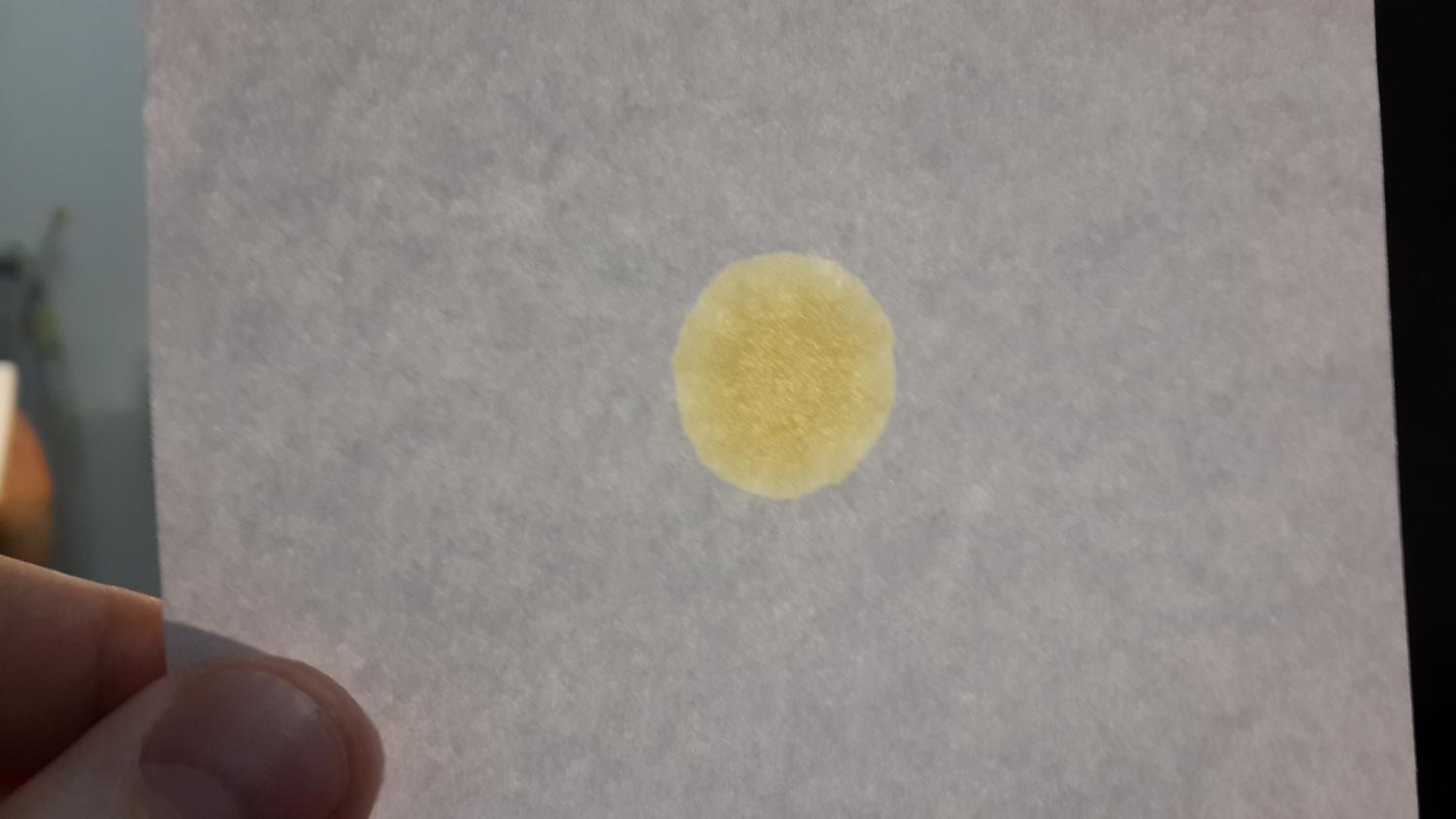

Подскажите по этим каплям, нормальное ли масло. Пробег у него должен быть не больше 200 км, так как заменили на сервисе неделю назад. Но сегодня достал щуп и увидел, что оно слишком черное для такого свежего масла.
Автомобиль - Пассат, 1.8TSI, пробег 102000 км, масло Castrol Edge Professional OE 5W-30. Менял в проверенном сервисе, где все свои машины обслуживаю. Так-то вроде все ок, но цвет, блин. У меня на дизеле такого цвета масло только через 5000 км. Или может оно свежее такое?
Сушилось 3 часа на офисной бумаге.
На просвет:
Изменено пользователем AlexGel
3 часа очень мало. Бумага еще не впитала масло толком.
@AlexGel, а до этого какие интервалы смены были?
15000. Все время на Кастроле. Последний интервал около 9000. Но в горловине чисто. Мне кажется, раньше оно просто так не темнело быстро.
@AlexGel, не думаю, что двигатель, обслуживающийся через 15к, блещет чистотой внутри, если конечно у Вас не чисто трассовый пробег, отсюда и быстрое потемнение масла
Не вскрывал еще ни разу, поэтому сложно сказать,просто в горловине видно только блеск. Грязи не видно. Но там обзор плохой на тси. Пробег смешанный. Пробок мало, конечно, но и не трасса.
@AlexGel, ну это моё личное мнение :) а так, как и сказали Вам выше, каплю нужно посушить сутки, но всё равно, через 200км, оно должно быть практически как свежее))
Я просто боюсь, вдруг его не поменяли по каким-то причинам...С другой стороны, если бы не поменяли, оно было бы значительно хуже...
