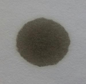

Общий пробег Двигателя 44000 км. Пробег на масле 4000 км.
Лукойл Супер 5W-40.
На фото "капля" видна, а через сканер (цвет, разрешение по максимуму) получается вот такая картина. Свойства видения сканера плохое? Хотя старые фото бумажных фотографий 10X15 сканировал, вроде получалось.
Кдс получается 0,87.
Повторю вопрос. Чем отличить самый внешний контур по чистому маслу от топлива? У меня миллиметра 2 есть чистая аура, но опираясь на то, что бензин значительно летуч, то должен был уже давно испариться.

@chiefset, сканируй выделенную область те одну каплю и все будет нормально и хорошо видно.
ИМХО, уже после 5000 надо было задуматься о замене. Или проба высушена неправильно (но первые-то две нормальные).
да после 5 тыс км как то странно преобразилось пятно.
Да ,9000 км уже поздна . Вчера залил свежо масло.

Что можете сказать?
если сушил по правилам, то ничего хорошего

@MAN Diesel, на фильтровальной бумаге не видно границ. Хотя у дизеля и на А4 может быть не ясно.
Визуально проба выглядит на много лучше, чем на фото. Ядро еще даже не начало образовываться, через пару тыщ измеряю еще и TBN. Пока жижей очень доволен типа тише работает, легче крутиться все это присутствует.
