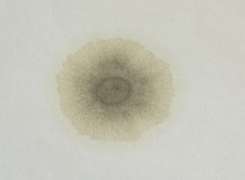

Масло Elf 10w40 бензин. Побег 4500 км. Работает ровно 1 год.
Подскажите в каком оно состоянии. Можно ещё ездить или менять?
Спасибо!

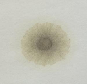

Масло liqui moly Special Tec LL 5W-30
Пробег на масле 5000. 3 месяца.
Pajero sport 4D56 дизель (ЕГР отключен) пробег 40000.
Топливо евро2, евро4 50/50
2 пробы, одна растеклась чутка.
Как вы считаете, достойно ли работает масло?
Что за розоватый ореол вокруг пятен?
Он есть на обоих пробах. На начальных пробах (500-1000) его не было.
@sem_tom, после 4D56 можешь капли не делать :) Ничего там не узнаешь даже на половине этого срока, всю информацию забивает повышенное содержание сажи.

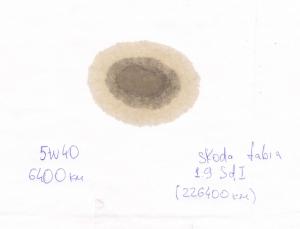

Skoda fabia 1.9 sdi
Общий прбег 230 тыщ
пробег на масле 6400 км
Заправка только Лукоил Молдова.
Капельная проба сохла 3 дня. (прошлый раз сохла менее суток - картинка получилась другая. Эта более детальная вышла)
Сам листик офисная бумага - отсканированная на 400 dpi цвет.
Изменено пользователем tamriel
@tamriel,
катай еще тыщи 2 точно
Подскажите в каком оно состоянии. Можно ещё ездить или менять? ...
Имхо состояние масла среднее.
Я б немного поездил (тыщ до 6 ... 7) и заменил.
Изменено пользователем orl.pavel1971
Даже если больше года маслу будет? Начитался про окисления масла.
Пробеги маленькие и 6-7 т. будет где то через пол года, маслу тогда будет уже 1.5 года.

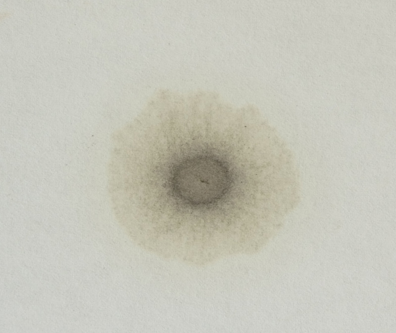

Mazda 323f BJ DiTD
Общий прбег 195 300 км
Проба-офисна бумага
Масло Eneos Premium 5W40
1000км
2000км
3000км
4000км
5000км
6000км
7000км
8000км
дизель Евро 4/5 Газпром/Ромпетрол Болгария
А как определить степень окислённости масла?
@stesla, вот это отчет :) Что то после 7 тыс мне проба перестала нравится. Я прав? или фигня дальше катаемся?
