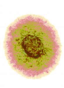

Вот твой обработанный.
Внешний прозрачный это не факт что бензин, у меня на Петре новой свежей он уже был.

Как видишь у тебя по всему диаметру в зоне диффузии уже находятся "тяжелые" частицы (показаны стрелками).
Если бы делал капельные пробы изначально, то увидел бы, что на начальном этапе эта зона чистая.
Этапы заполнения этой зоны можно посмотреть здесь.

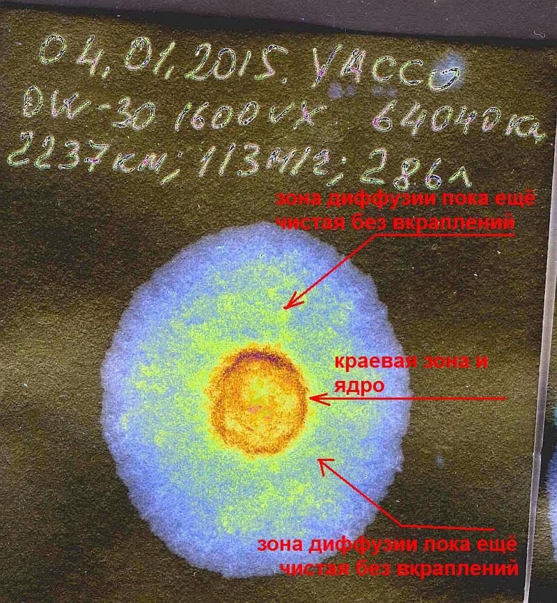

Если всё время использовать один фильтр при цветообработке, то можно отчётливо увидеть, что на начальных этапах эксплуатации масла зона диффузии сильно отличается от краевой зоны и не имеет вкраплений коричневого цвета, характерного для краевой зоны, в которой накапливаются "тяжёлые" нерастворимые в масле частицы. Чистота зоны диффузии говорит об отличных диспергирующих свойствах масла, то что оно способно удерживать нерастворимые частицы в своём объёме.
Пример чистой зоны диффузии без вкраплений коричневого цвета.

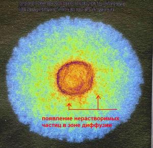

По мере старения масла нерастворимые частицы(вкрапления коричневого цвета) начинают появляться в зоне диффузии.
Естественно, что при дальнейшей эксплуатации масла концентрация нерастворимых частиц в зоне диффузии продолжает только увеличиваться. Однако краевая зона ещё "держится", а зона чистого масла хоть и уменьшилась в размерах, но остаётся ещё чистой.

Из своего опыта капельных историй. Чтобы история была наглядной и можно было делать какие-то выводы, условия получения каждой следующей капли должны быть максимально приближены к условиям получения предыдущей капли.
Для этого:
1) Берите масло с горячего двигателя. При этом оно будет хорошо перемешано и обеспечит одинаковую температуру масла при отборе на протяжении всей истории.
2) Сушите пробы примерно одинаковое время(сутки) при комнатной температуре в сухом помещении, не на окне, не на балконе, не в гараже, не в машине. Это максимально обеспечит одинаковые условия сушки при любой погоде. Идеальной будет сушка в течении одного часа в духовке при 80-90гр.С.
Через трое суток результат сушки будет уже несколько иной, поэтому, если первую каплю в истории вы отсканировали через сутки, то и следующие капли тоже постарайтесь сканировать через сутки, а не через 12часов или двое суток.
3) Используйте сканер. Фотоаппарат всегда даст тень с какой-либо стороны, особенно если фотографировать под углом, и цветообработка не будет такой показательной. Сканер лишен этого недостатка и всегда обеспечит одинаковую освещённость на протяжении всей капельной истории. Пользуйтесь одним фильтром при цветообработке.
