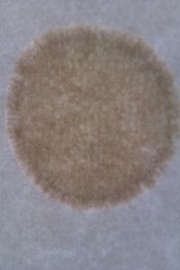

масло Mobil Delvac 1 5w-40, 380-400 мото часов, 14 тыс.км, двигатель casd стоковый...
топливо лукоил дизель евро 5, фото сделано через 7мь часов
проба с теплого двигателя, размер 26мм на 28мм, что можно сказать по ресурсу масла?post-10155-0-38410900-1430067034_thumb.jpg

Добрый день!
Прошу прокомментировать пробу. Масло имеет запах топлива.
Масло Pennzoil Ultra 5w20, пробег 3000 km.
Авто - Toyota Avensis 2.0 2006 г.в., двигатель 1AZ-FSE (непосредственный впрыск). Пробег 132 000 км.
До этого было залито Idemitsu 0w20 - 5000 км, Petro-Canada Supreme Synthetic 5w30, Valvoline Synpower MXL 5w30.

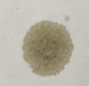

Машина Хендэ Тускон 2 литра бензин
трасса 70%,город 30%
пробег на масле 3000 км
масло Mannol Elite 5w40
общий пробег 110 тысяч км.
предыдущее масло мобил 5-50 с интервалами около 15 тысяч(рекомендация дилера)
под клапанной крышкой гуталин,по логики вещей масло должно быть черным,но оно не сильно темное и на капельной пробе совсем чистое
оно не моет или как,почему такое чистое?

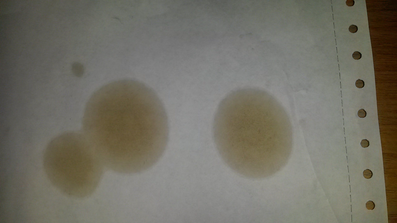

Всем привет!
Вот и я решился "погадать на гуще")
Машинка - Сузуки Гранд Витара
Мотор -J20A, 2 литра, АКПП
Пробег авто 40000км, пробег на масле 6000км,
Масло TOTAL QUARTZ 9000 FUTURE NFC 5W-30, объем картера 5 литров.
Проба была взята после 6 часовой стоянки авто и температуре +23C
Топливо АИ-92 и АИ-95 c разных АЗС
Что скажете коллеги масломаньяки?!))

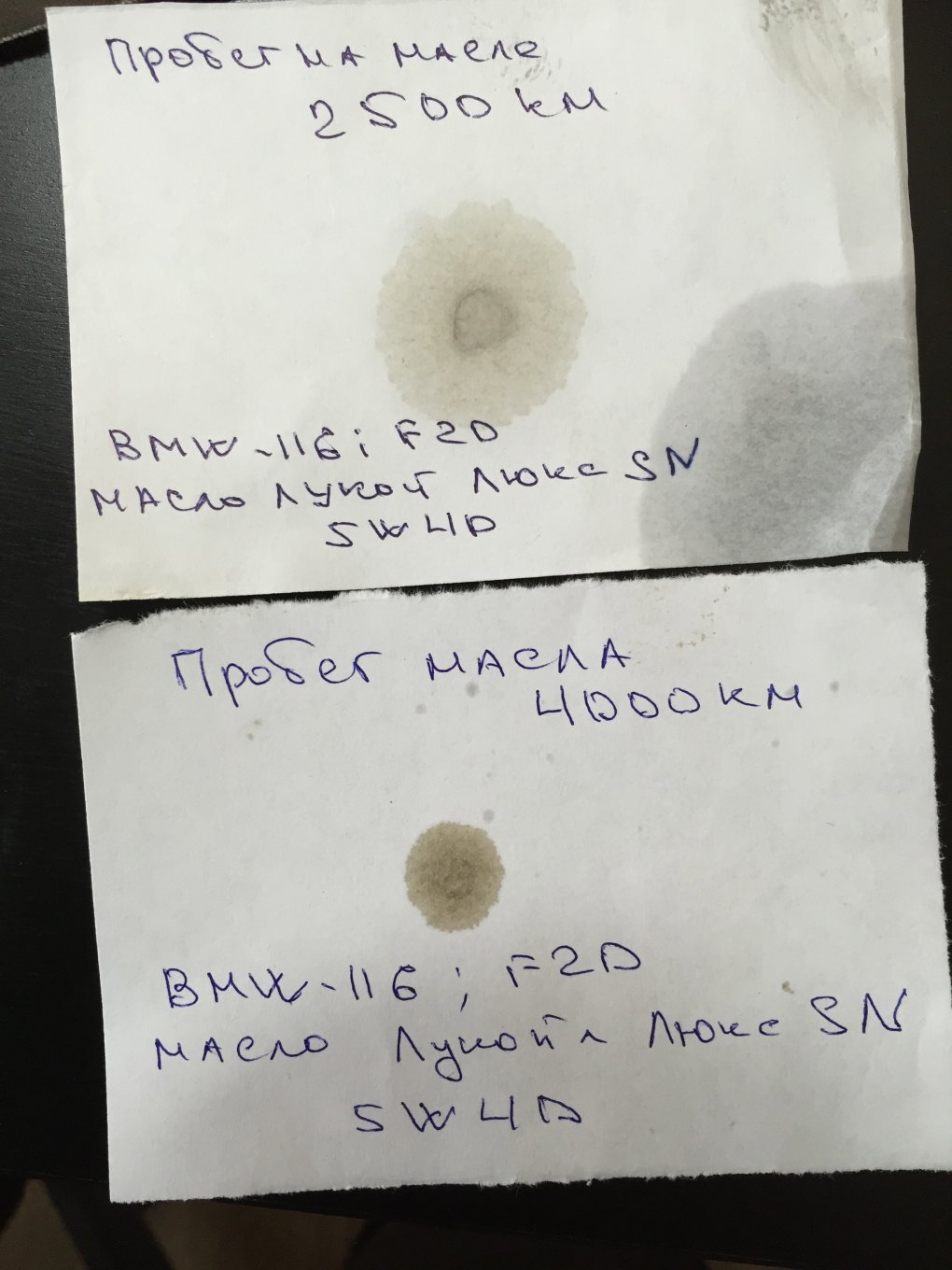

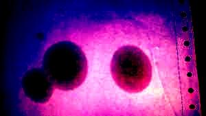

BMW-116i
Проехали еще 1500 км.
Масло стало растекаться хуже, при прочих равных условиях.
Предыдущая, для сравнения, прилагается. Ваше мнение?
BMW-116i
а бумага действительно не белая, или мне показалось?
Белая, офисная. Плотность 80

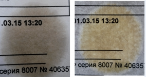

Добрый день!
А можно попросить переделать каплю , субъективно как работает двиг на двадцатке .
Да и не мудрено что после таких интервалов и масла (5W50) образовался гуталин , по капле видно что всё таки моет по тиху, интервалы надо урезать ИМХО до трех тысяч для мягкой промывки.
Всем привет!
На горячую капля по болей была бы , лучше б видно было , да и фото желательно капли делать а не того что вокруг. насколько можно судить по капле масло ИМХО скоро запросится на замену .
BMW-116i
Краевая зона разрушена , думаю 1000-1500 км максимум и масло на слив.
Благодарствую, завтра утречком возьмем пробу с горячего мотора!)

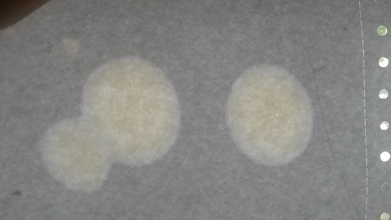

Сушите пробы дома, а не в машине, не в гараже и не на улице. Очень хорошо впитывается влага из-за меняющейся влажности, особенно во время дождя.
на 5т.км результат
сейчас уже 6000 . чисто сравнительно и наглядно стало темнее и пятно увеличилось. планирую еще максимум 1500 км откатать...
Прикрепленные изображения
Сообщение отредактировал netabak: 28 Май 2015 - 13:16

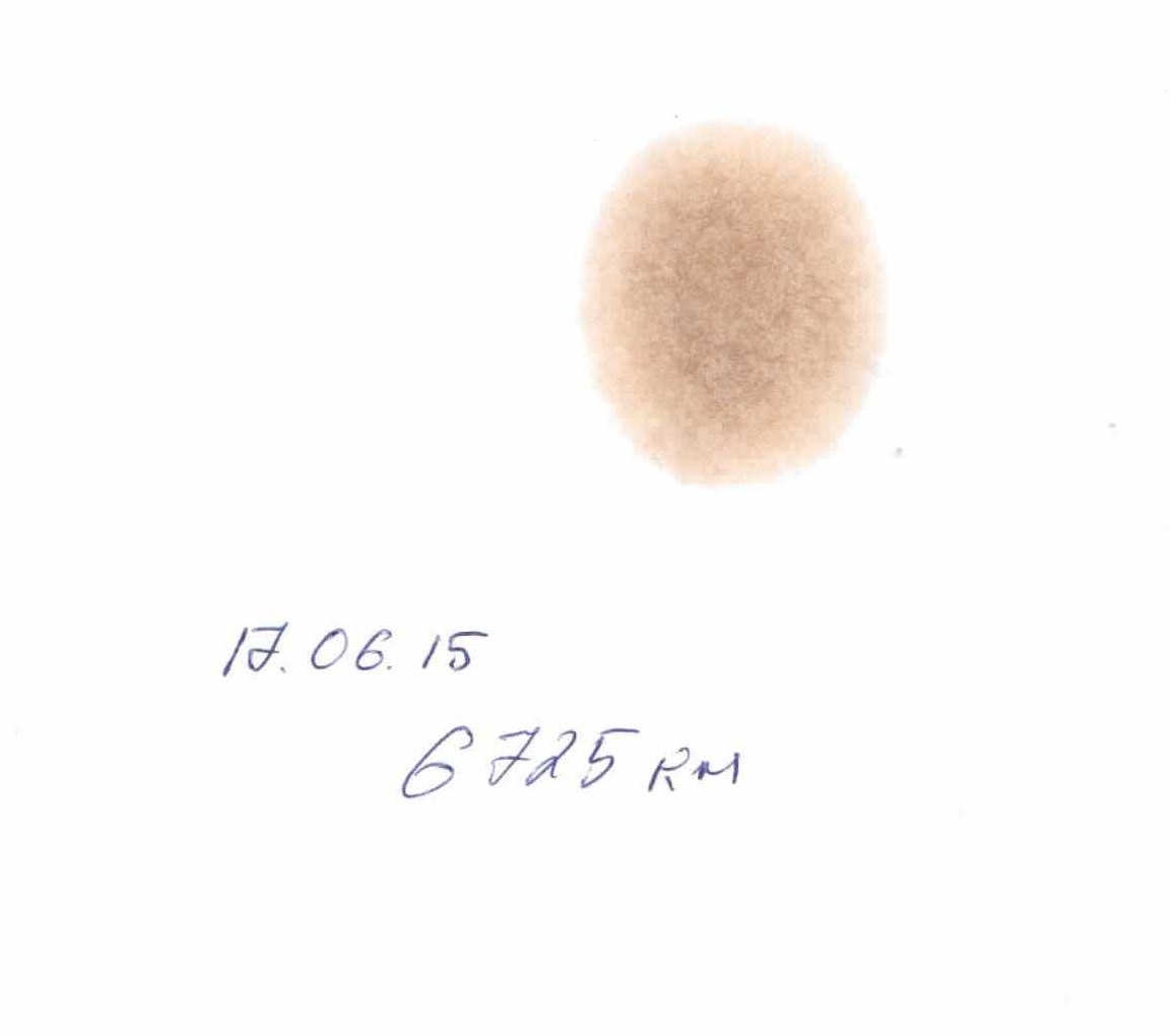

Кастрол 0W40 Edge , 350 м/ч . только городской цикл. км 800 были только на трассе.
ну вот уже 7000 . я правильно понимаю.что масло уже "умершее"?
Изменено пользователем netabak
по мне так можно поменять, но можно и ещё км так 500 докатать, в зависимости, как со временем на замену :unknw:
