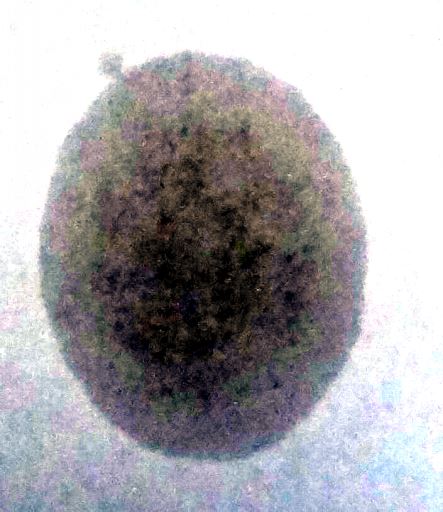

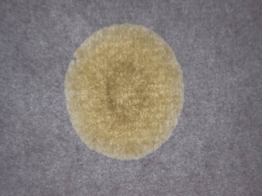

Здравствуйте. Я километров 200 назад сменил масло у ОД. После получения авто как обычно проверил щуп. Смутило что масло не как обычно после смены как мёд, а темное. Подумал что не меняли или меняли но частично. Мастер уверяет что меняли при нем. Пробег 30000.
на втором фото видна зона чистого масла. Цвет был изменен для этого специально в ФШ.
Пробег 105000. 200 км на масле. В картере оставалось 200 мл. максимум. Вам плохо слили.
@alexey-71, не вижу ничего плохого в обеих пробах.
эт хорошо. только первый вариант уже заменил. жаль, гейропский еще шелл был :up:
... первый вариант уже заменил...

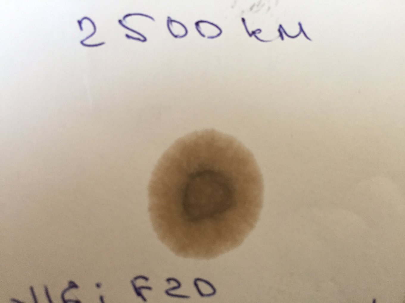

Что послужило причиной замены на 2500км пробега?

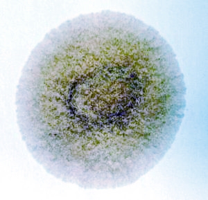

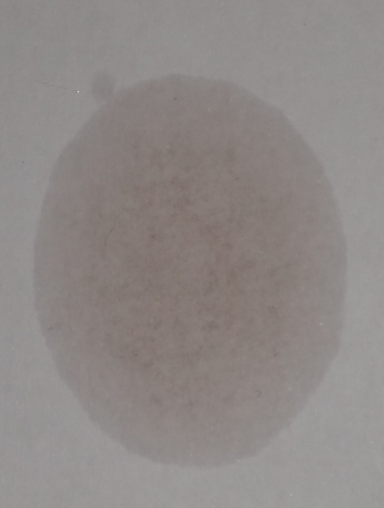

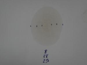

Приветствую сообщество!
Сделал капельную пробу. Но есть вопросы. Картинка очень похожя на второй пример из скрытого текста верхнего сообщения - "Бензиновый двигатель - Разрушена краевая зона (нужна замена масла)". С другой стороны рассчет по формуле (D=30 mm, d=12 mm) дает 0,83, что еще нормально.
Прошу совета.
Зона была когда то ,теперь капля одним цветом , в добавок в масле есть или была посторонняя жижка.
вероятно глупость :facepalm: . сам в этих каплях не силен, изучать нет времени :pardon: , вразумительно ни кто ни чего не ответил. Чот насторожило это ядро черноватое в капле, ну и прогревы, короткие перебежки, вобщем авто эксплуатируется в режиме убийства масла, как то так. А вообще проблем не было.

post-11264-0-99307600-1432270467_thumb.jpg проба 1
post-11264-0-41290700-1432270492_thumb.jpg проба 2

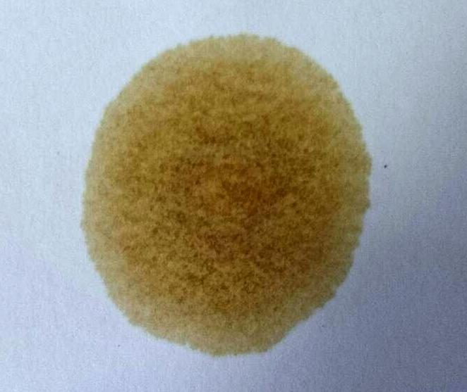

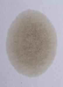

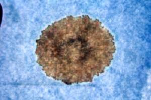

Добрый день всем.
Что скажете по поводу моей пробы? правильно я понял что мне лучше бежать менять масло? :excl:
Масло Nissan 5W-40, Общий пробег 33500, на масле 8500. Всегда лил Nissan т.к. боялся что снимут с гарантии :mellow:
Проба 1 - не получилось капнуть пришлось поелозить шупом по бумаге
проба 2 - таки удалось сделать маленькую капельку аккуратно на бумажку.
Бумага офисная, сущиться оставил в машине примерно 12-14 часов. Фото с небольшой цветокоррекцией, так цвет более бледный.

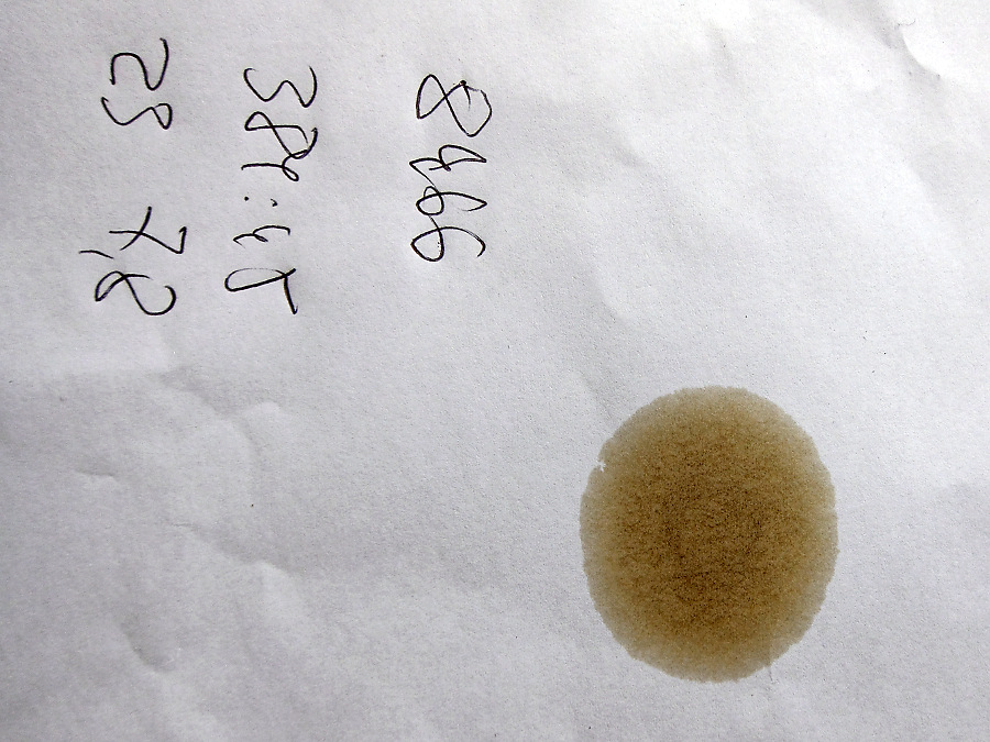

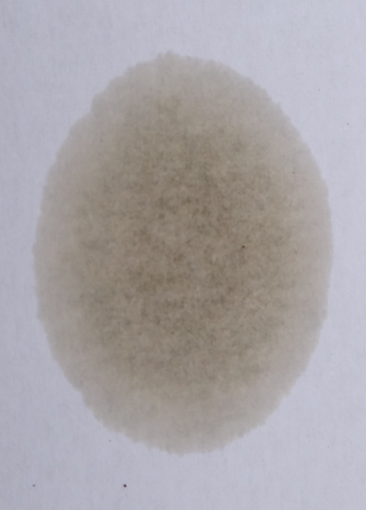

Всем привет!
Начал тоже ванговать на пробе ) Но пока с трудом получается. Посмотрите пожалуйста.
Пробы на офисной бумаге, на горячем масле. Капнуть не удалось - прикосновением. Две разные машины. Смущает проба по дизелю. Раза два больше, чем бензиновый и без всяких ореолов. Думаю, может топливо в масло попадает?
Спасибо
.... продолжаем наблюдение.
Aral SuperTronic G 0W-30 SL A3/B4 229.5 (как говорят он же Castrol EDGE 0W-30 A3|B4 229.5) разливки начала 2013 года
ДВС HR16DE на пороге совершеннолетия
Пробег на месле 8466 по спидометру (т.е. + 4% к истинному)
Моточасов 384 и 45 минут
Средняя скорость 23 км/ч
Средний расход за пробег на масле 7.8 л/100 км
Режим городской, из загородного суммарно километров 120-150 за цикл.
Наверное на 400 моточасов заменю.
Добрый день всем.
Можно не бежать , если далёких поездок не планируется то 500-750 км. можно смело ездить и потом сделать каплю для контроля.Внутренняя краевая зона уже разрушена , но судя по капле в масле ещё не сильно много шлака ИМХО.

Всем привет!
Спасибо
Оба масла живые:up: , в капле диз. масла краевые зоны как правило не возникают , сравнивается по насыщенности цвета путём сравнения , судя по капле никаких посторонних жидкостей не наблюдаю.
Согласен 500-600 км. и на замену.

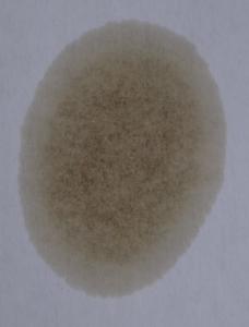

Neste Sity Pro LL 5-30 пробег на масле 5000 км.

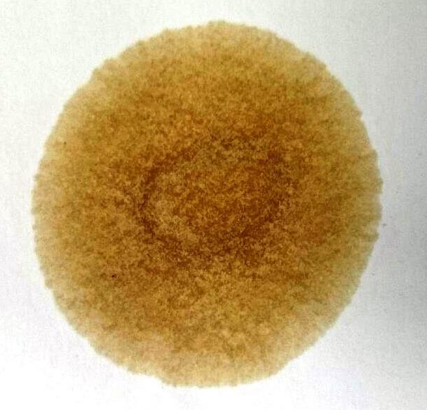

Что ColorPilot скажет?
1. До промывки:
2. После промывки LM Pro 10 минут.
Хорошо слито, пролито остатками масла с предыдущей смены (мл.300), заменен фильтр, 500 км пробега по трассе:
post-8847-0-31377800-1432625968_thumb.jpg post-8847-0-33830500-1432625903_thumb.jpg
Как то черно у меня получилось?
