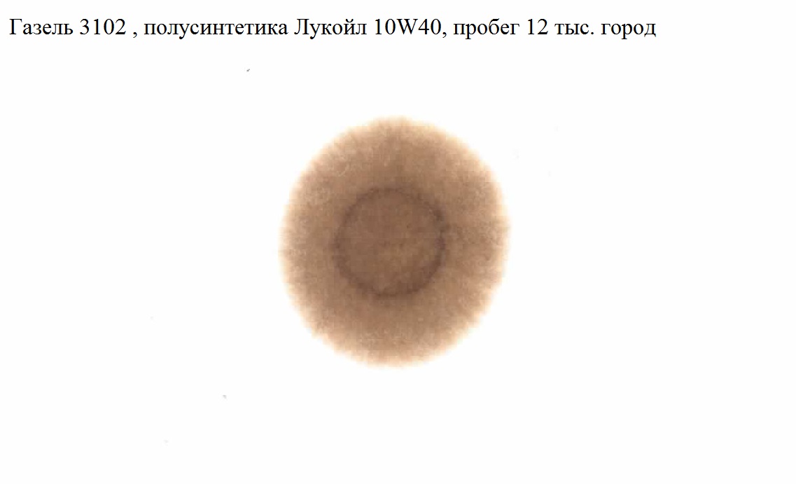

Ну и ради интереса , выкладываю с рабочей газели капельный тест.
машины у нас не жалеют , замена по сезону, на пробег не смотрят. до зимы еще долго катать. буду выкладывать по мере нарастания
Изменено пользователем netabak

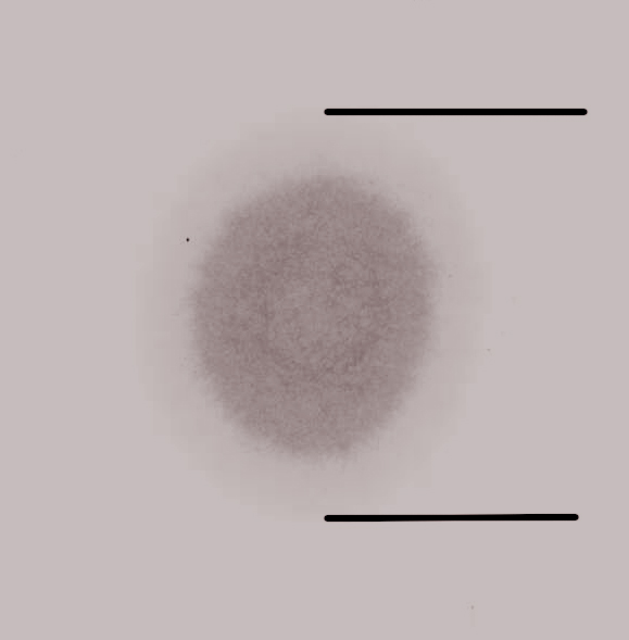

Машина Skoda fabia 2013 года,
двигатель 1.2 CGPA,
Масло Motul 8100 X-cess 5W40.
(город миллионник 95%)
Проба №5 — 7000км. Фото пробы после 26 часов сушки. Ядро всё также почти не видно. Масло становится темнее с каждой пробой. Предыдущая проба.
Коэф.(мпр)=0,77 (коэффициента механических примесей, браковочное значение 0,44)
Коэф.(мд)=2,36 (моющее-диспергирующего свойства масла, браковочное значение 1,65)
В этот раз вроде правильно зоны определил.

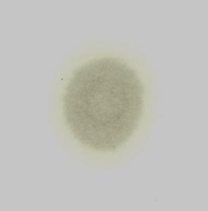

Привет,
Вчера сделал, капельную пробу.
Вроде бы корректно рассчитал коэффициенты,
езжу на Пежо 308 1,6 THP 2008 г.в. двигатель EP6DT
Фукс рекомендует для этого двигателя масло Fuchs TITAN GT1 PRO C-2,
а ранее рекомендовал еще и Fuchs TITAN SUPERSYN 0w-30
при этом на такой же двигатель (N14) рекомендация Fuchs TITAN GT1 PRO C-3.
Ранее заливал TITAN SUPERSYN 0w-30, но так как одно время его не было в продаже, перешел на
TITAN GT1 PRO C-3.
На супер син 0-30 масло между заменами не приходилось доливать, на Про с-3 приходится.
Замену масла планирую сделать через 7500 км от предыдущей замены.
Сейчас вновь появилось 0w-30 стоит ли на его переходить?

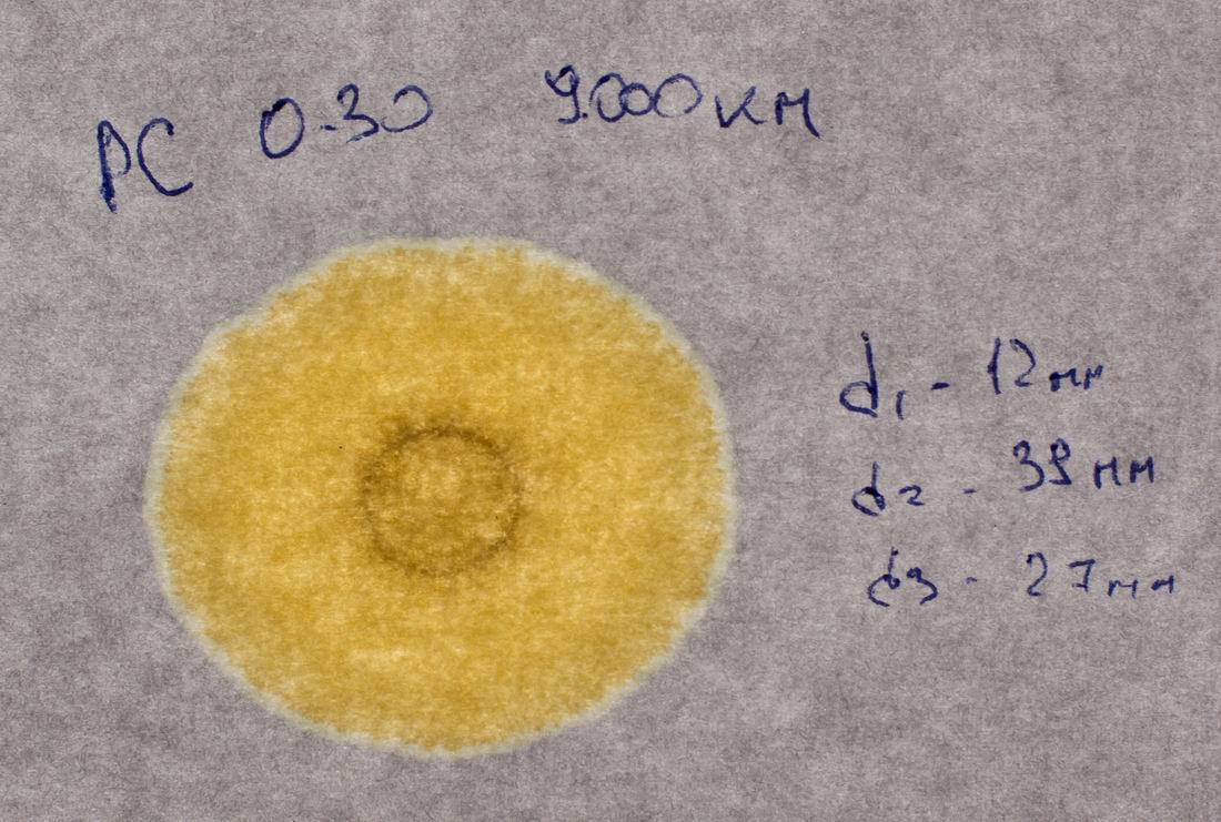

post-9803-0-07854700-1431271249_thumb.jpg Петроканада 0-30 пробег 9000 км, город 80% трасса 20% и мне кажется, на масле смело можно было еще ездить 2-3 тыс км. post-9803-0-51534000-1431271267_thumb.jpg Авто Теана 2011 мотор 2,5 лита, пробег 61 тыс км.
Изменено пользователем Рома1980
двигатель 1.2 CGPA,
Ядро уже наврядли будет чётким потому как шлаки уже не удерживаются во внутренней краевой зоне .

Привет,
Буду рад комментариям,
всем спасибо.
Владимир
По капельному тесту трудно что то сказать. Ну а насчёт перехода, если масло супер синь 0W30 лучше работало то лейте его , тем более это масло на ПАО , GT это крекинговое оно менее стойкое по температуре.

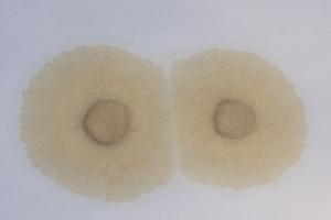

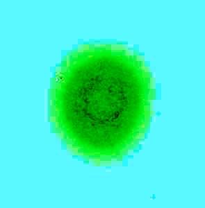

Здравствуйте. Я километров 200 назад сменил масло у ОД. После получения авто как обычно проверил щуп. Смутило что масло не как обычно после смены как мёд, а темное. Подумал что не меняли или меняли но частично. Мастер уверяет что меняли при нем. Пробег 30000.
на втором фото видна зона чистого масла. Цвет был изменен для этого специально в ФШ.
Да плохо что сравнивать не с чем , но судя по капле в картере при замене осталось много отработки , видимо забор масла был через отверстия щупа.Да и каплю видимо пересушили.
