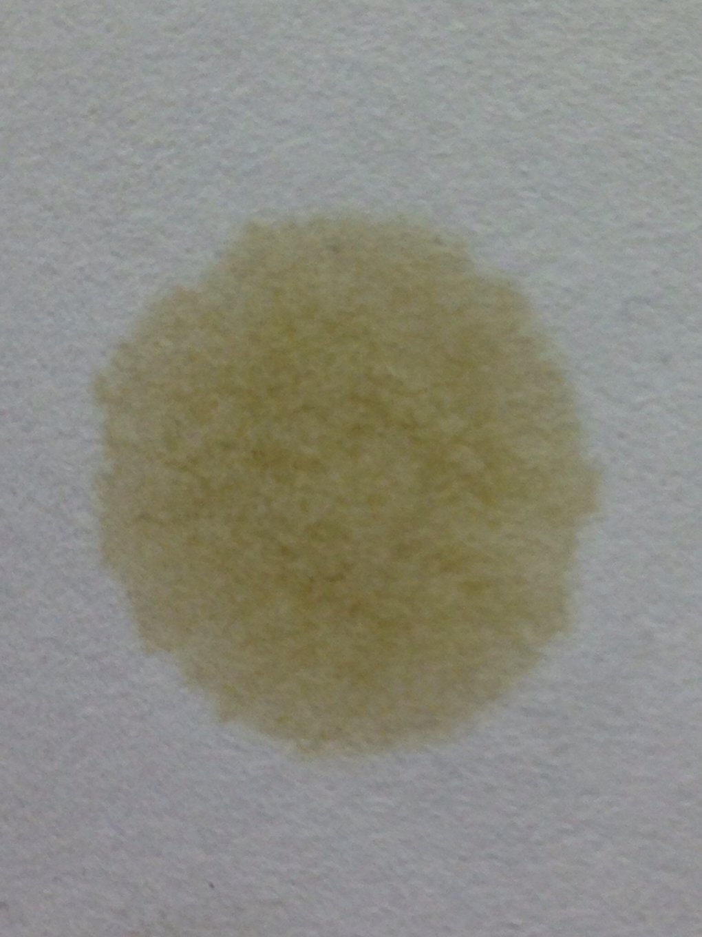

Дизель vw bpe 2.5 (без сажевика) пробег общий 105 000, масло LIQUI MOLY Leichtlauf Special LL 5W/30 пробег 5-6 тысяч на нем (залил ради эксперимента 502.00/504.00 посмотреть что будет - машина стала тихая как бензинка, >5т.км полет нормальный)
Делал на прогретом до 90 моторе, 4 капли не касаясь с 3-5 см на обычную офисную бумагу. По идее можно катать? Думал это дешевое 502.00 масло придет к 7000 в полную негодность. Уже приготовил Addinol 507.00 на смену.
Изменено пользователем Ract
По собственному опыту знаю это масло моет хорошо , ИМХО масло рабочее , судя по капле двиг . чистый на 7 тыков хватит , ну и капельку через 1000 км. сделать для контроля.

Pennzoil Ultra Platinum PurePlus 5w-20, 5700км, ~178м/ч. Общий пробег 48600 на Hyundai I30, G4FA 1.4. Как-то ИМХО не очень здорово выглядит, края рваные. Светлый ореол вокруг это похоже на бензин в масле?
Причем прошлая капля на 5000 выглядела как-то получше:
Изменено пользователем zheka64
а по мне так просто о...уительная проба - езди и не парься
И что именно о..ительного в первом фото то???
а что в нём плохого?
Ну как минимум краевая зона... вода... Ядро видно что уже очень большое.
а, ты про это. мне показалось, что там топливо. если бы бумага была посветлее и общее освещение поярче - было бы гораздо лучше. если бы знать режим езды, какой у него. но, даже если это вода, сейчас (летом) это не страшно.
ПС м.б. он через тыщу-две, если не поменял, снова выложит.
в любом случае, я бы на таком масле ещё покатался бы.
А если вдруг антифриз? Я бы прогрел нормально машину и сделал еще одну пробу.
поэтому и написал:
летом все "лёгкие" примеси в нормальном моторе уходят на минимум, но если не спохватился, возможно уровень ОЖ в норме.
