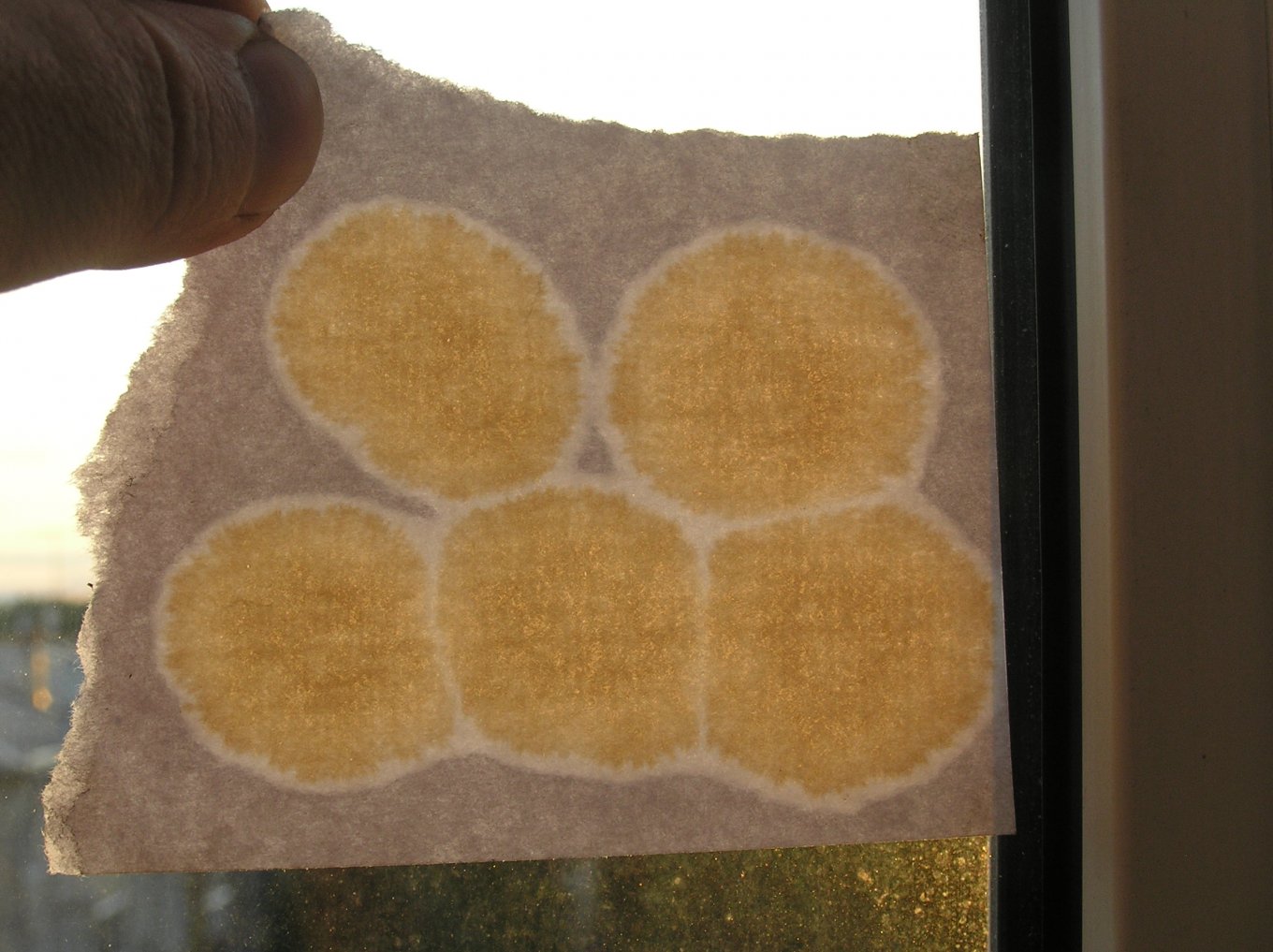

Мотюль Х-цесс на Логане, пробег масла 5300 км. 50 город/50 трасса.
и на просвет
Бумажка лежала сутки. Пока вроде состояние масла нормально :)
Ребята, сколько ещё примерно можно катать в таком же режиме?

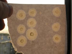

Авто - Тигуан, прошел 2-е ТО на 25800. Сейчас 26600. Т.е. проехал в районе 800 км. Решил сделать пробу масла, а то уж больно черным оно кажется.
Масло Castrol edge professional Long Life III.
И вопрос такой: по коэффициентам вроде все окей, но для пробега 800 км это норма? (в основном ездил город, 3 раз за город (по 100км в обе дороги)). И велика ли вероятность, что масло официалы заливают не полностью, т.е. оставляя в двигателе часть старого?

Да вроде норм все, я бы сказал, что у вас ядро еще толком не сформировалось. Сфоткайте пробу на фоне источника света (окном, лампа). Если есть Castrol edge professional Long Life III свежее - капните его для сравнения. По официалам - раздолбайство никто не отменял, возможно все.

Вот так вот на просвет.

Не заморачивайтесь ездите спокойно масло чистое, а то что масло полностью не сливается здесь удивительного ничего нет , в зависимости от способа слива отработки ,старого масла может остаться до 10%.
