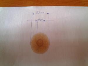

Тут так , побаловался эффектами :

Попробуем высказать своё видение этого повода , масло средней загрязнённости ,пока краевая зона не дошла до краёв капли , а вот дальше не совсем понятно , ИМХО капля была сделана или на сырой бумаге или хранилась в сыром месте и не меньше 3х суток. Если не так то всё гораздо хуже.
Изменено пользователем voka65
Ну скажем так - бумага лежала у меня в боксе на открытой сумке с инструментом ( лист висел в воздухе ) , в тени , при практически уличной температуре - т.е. ночью мог и подсыревать , в Питере на неделе было переменно с погодой.
Ну и бумага не то что бы по профилю использовалась - обычный лист из блокнота в клеточку :)
Поскольку дизель и ЕГР в наличии + есть сильные сомнения в масле , использовавшемся ДО этого масла всю зиму - внешний чёрный вид считаю нормальным .
Смущает рваная граница пятна перед светлой областью .
Антифриз стоит на месте , топливо не льёт в принципе , пробеги всегда до полного прогрева двигателя с последующим пролётом по прямой на скорости в 160км/ч .
Двигатель глушится только по закрытию ЕГР и охлаждению до нормальных температур ( смотрю по цифровому указателю в БК).
Это кстати первая нормальная капельная проба с этого двигателя за всё время владения .
Удалось сделать только после замены клапана ЕГР и полной чистки впускного тракта .
До этого ВСЕГДА при любом пробеге было просто равномерное чёрное пятно.
С пробегом менялась лишь степень черноты.
Изменено пользователем Normet
Как то так :) .
Масло Valvoline SynPower 5W-40
А/м Opel Astra G 1,6 16V (Z16XE)
Режимы 80% город,20% трасса
Время эксплуатации февраль-июнь
Пробег на масле 5100 км
Общий пробег авто 161000 км.
Мотор часы неизвестно
Проба отбиралась на прогретом до рабочей т-ры моторе (капля со щупа)
Извините за качество фото.Мой первый пост в этой теме.

ИМХО масло рабочее через пару тыров можно опять капнуть.

Дык какой пробег на масле то? )))) А так согласен Вока65...
Написано же 5100 км
@voka65, Капал 1500 км назад.Было такое же только посветлее чуть.
А это к чему? Просто к тому, что 1500 км назад пятно светлее было? Ну ок. Кэп всегда с нами.
П.С. а на 7 к оно еще темнее будет.
@Mixa_mc, К тому что пятно за 5000 никак не изменилось,толко цветом
Ок, кстати, капля быстро капнула? У меня Синпауэр 5-40 практически как вода со щупа стекал.
Изменено пользователем Mixa_mc
@Mixa_mc, С первого раза не капнула вообще.Со второго еле капнула
Жесть. Почему такая разница? а свой Валволин где брали? Год выпуска масла какой? 2012?
@Mixa_mc, Дата выпуска 04.06.2014. Брал в оф. точке продаж в Москве.
