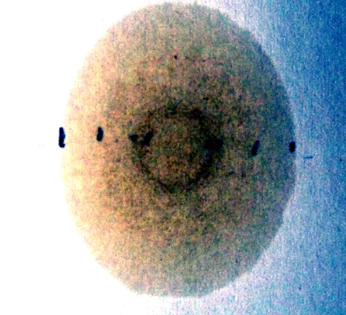

... Что с маслом?
Нормально работает. Азиатское скорее всего или Dexos какой-нибудь, вот и краевая слегка размывается. Но не страшно. Главное все зоны отчётливо сформированы. Хотя может ездишь уже давно и краевая начала разрушаться.

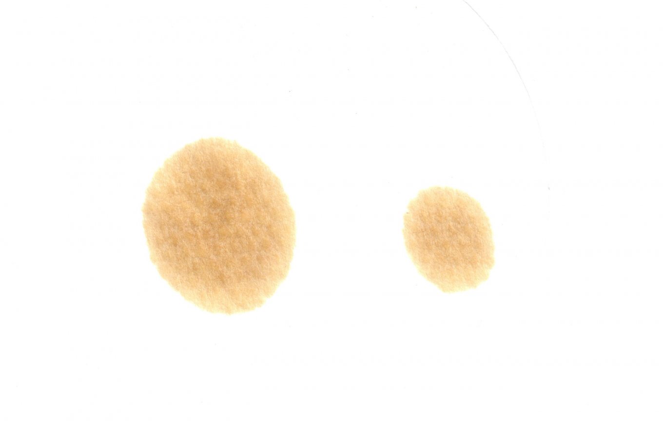

Выкладываю на всеобщее обсуждение весь мною собранный полезный мануал по экспресс оценке капельной пробы. Прошу экспертов до редактировать.
Спасибо.
Капельная проба

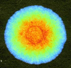

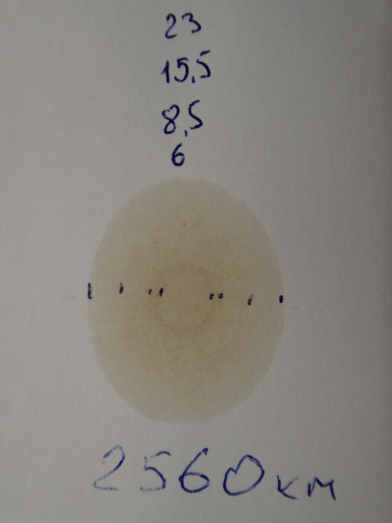

Пробег 2560 км. (от стр.151 ещё 560 км - 70% трасса)
post-8847-0-03953900-1429856614_thumb.jpg post-8847-0-19361500-1429856636_thumb.jpg
Получилось у меня с ColorPilot?

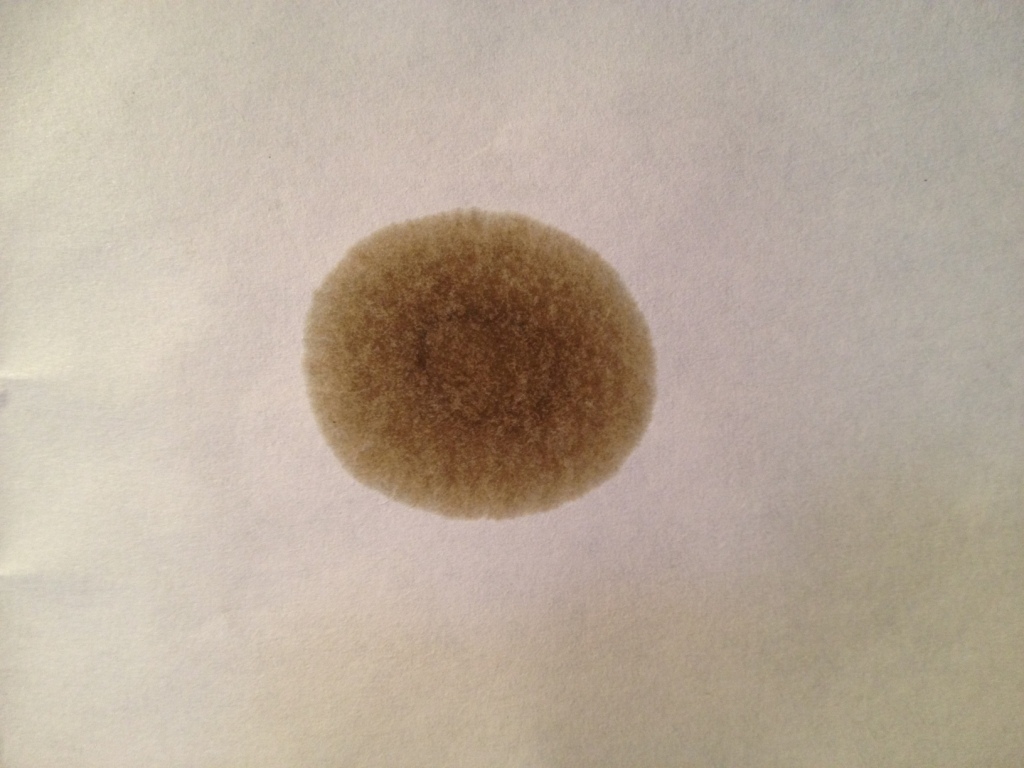

Castrol EDGE 5W30 0E FST
пробег на этом масле 6500
средняя скорость 10-15км/ч, город, пробки, расстояние поездок 10-15км
Я так понимаю что уже пора менять? планировал конечно еще 3000 отъездить
по вычисления получается 0.55
капли сделаны на фильтровальной бумаге, на горячий двиг
