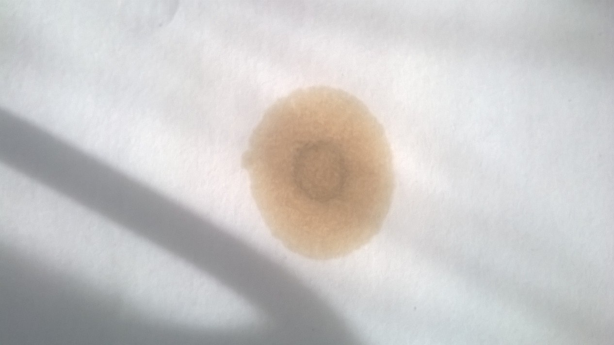

А вот у друга Zic (конкретно какой не в курсе, синтетика) 11 т.км. пробег.
Посчитал по первой формуле 0.989.
Кдм = 3.6 вроде.
Расчеты и фото его.
Первое с краю кольцо,самое светлое, это бензин?
Получается, что да)
Объясните мне где там бензин? Я и примеры смотрел... не понимаю... кольца разные а пишут что бензин.
Не всегда, это может быть чистое масло. У меня с бардалем такое было. В отработке топлива нет (не превышает норму).

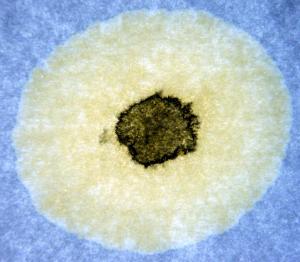

Что можете сказать об этом? :unsure:
Если капля сделана правильно ИМХО критичного нет , но масло уже просится на замену.
Я так понимаю по коэффициентам оно еще ого-го, а вот по внешнему виду не оч))

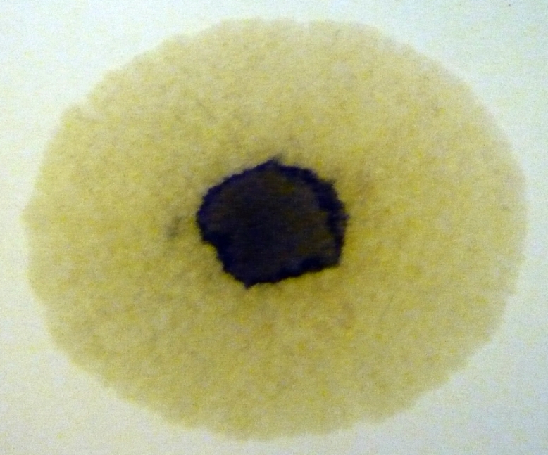

Ну это масло NGN Nord. Пройдено 3000км (плюс прогревов с выставленой сигналкой на -10С около 80 моточасов наверное)+ добавли за 200км до слива мягкую промывку системы смазки. Долито 1,3 литра масла и под конец уровень стал уходить меньше.
Залито в QG15DE (2001г.в.), который кроме какашек походу не видел ничего после Японии хех. До этого было залито Nissan 5-30 после покупки авто... улетела 4-ка масла за 2500 км вся + докупали литр еще. Т.е. масло долили 2,3 литра в картер 2,7 хех. Короче кольца залегли.
Когда капнул на бумагу испугался сначала... Она (капля) вся была черная как сажа, но часа через 3-4 грязь свернулась во внутрь. Фото через 26 часов, сушилась при комнатной температуре. Капал после 20 минут поездок. Так что видать еще мыть и мыть этот двигатель.

Офисная, 80гр/м Светокопи
Изменено пользователем Dimcho
Мало что понял из предыдущего поста, но если это сейчас в двигателе, то нужно менять. Лучше конечно ремонт.
Я извиняюсь, просто мое предположение, - а не может вот этот больший круг быть просто бензином? т.е. тогда большой диаметр масла практически совпадает с маленьким и таким образом получается и ресурс масла вышел?..
Уже слито хех. Залит NGN Profi. Ремонтом наверное будет заниматься следующий владелец авто, выставлена на продажу хах.
Не... точно не бензин, даже не пахло
