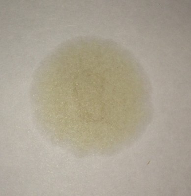

Капельные тесты ОБЩАЯ
Именно так.Я понимаю это неверно?
В таком случае очень может быть, что капля могла "насосать" воду из воздуха. Не исключена вероятность, что и сама бумага сыроватая. Фото конечно же нужно делать сразу, а не через месяц. Если есть желание, то сделай всё как надо, чтобы исключить нюансы.
Но скорее всего немного воды всё-таки есть в масле.

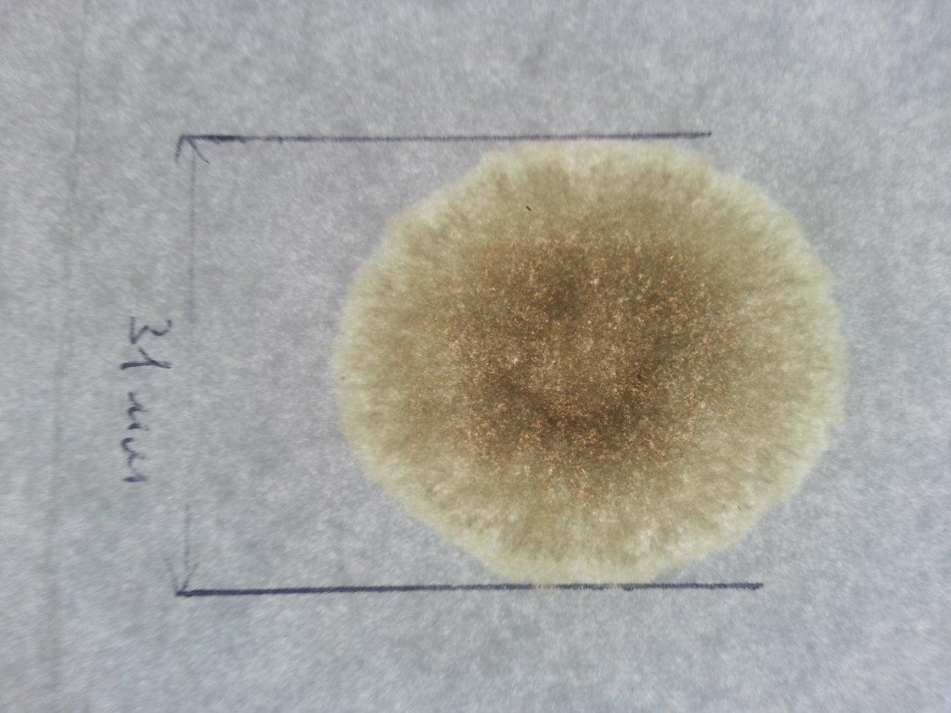

Всем доброго дня.
SsangYong Actyon, дизель турбо 2л, объем масла 7.5л
Общий пробег 48400
Масло Fuchs Titan Supersyn 5w40, пробег на масле 9000. Где-то на 7000 доливал 0.5л.

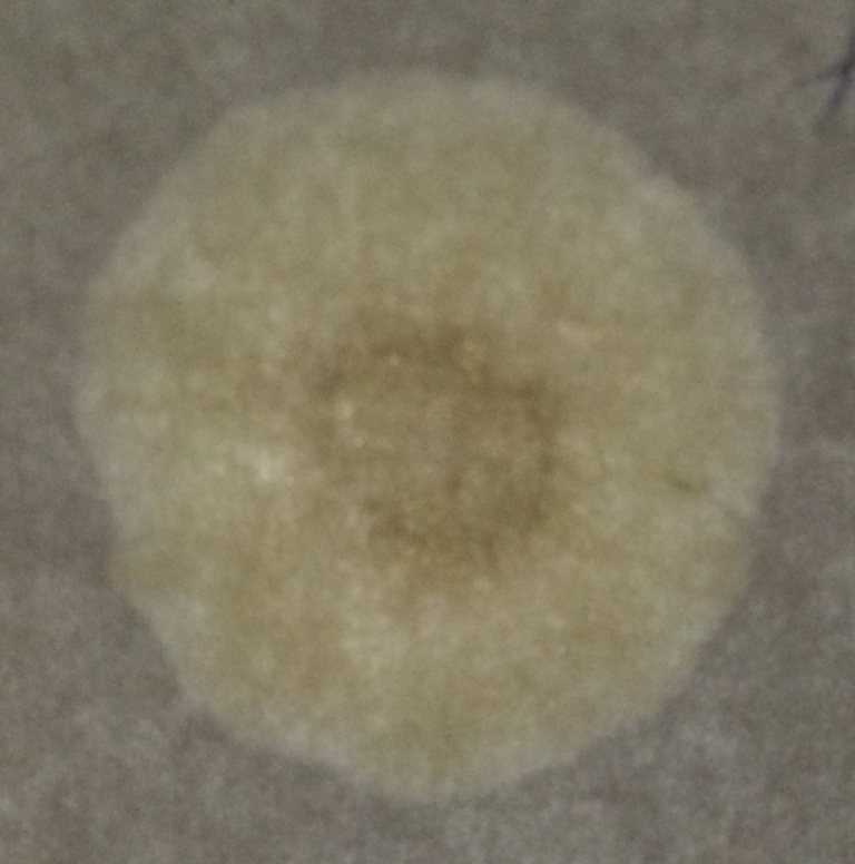

Вроде еще живое, что скажете?
По-мне, так живое,
но, разбавив свежим маслом старое, вы тем самым размазали достоверную картину,
на 7000 ядро было наверное сформировавшееся уже, а вы его свежим маслом по голове.
ИМХО - проще было докатать старое масло до минимума по щупу и поменять, пробег уже был 7000.

0.5 литра это 1/15 объема масла в моём случае, не думаю что сильно поменяло картину.

Я утром посмотрел на мою пробу сделанную месяц назад - измения похожи на те снимки, наверно никакой воды не было в пробе. Но проверить все равно надо
Я тоже так думаю, тем более на нем потом проехали еще +2000 км.

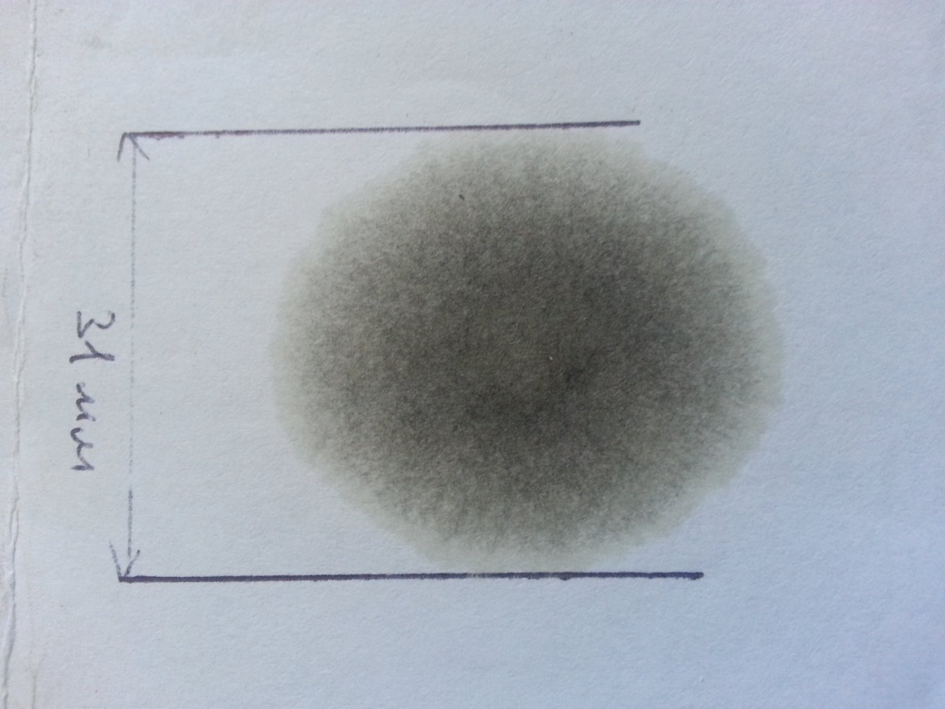

Ниссан Патфайндер 2011, 2,5 л. TDI, общий пробег 40000 км.
масло Ксенум Х1 5в40, 7 литров. Собрал воедино все пробы, сделанные на этом масле.
пробег на масле 11000 км.,
без доливок, угар - 1литр, т.е. примерно 100 гр/1000 км.
средняя ск. 50 км/час, 220 моточасов, 90% - отжиги по трассе
Топлива нажёг 1350-1400 литров
ЕГР большую часть времени был не заглушен
на машину установлен МАСЛООТДЕЛИТЕЛЬ картерных газов, эффективный
Отработку буду отправлять в лабу. Масло понравилось, посмотрим, что и как на самом деле.
Масло с виду всё ещё хорошее, но забоялся больше 11000 км. эксплуатировать его.
Проба капалась на офисную бумагу, после трассы, заглушил, щуп протёр, опять сунул-вынул, дождался когда само капнет.
Сутки сушил при комнатной температуре.
Масло вполне может быть пока рабочим но видимо скоро запросится ИМХО на замену , внутренняя краевая зона почти уже отсутствует .

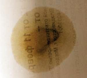

MOBIL1 0w-40
Mercedes-Benz W212. Двигатель бензин 1,8, 271.860, 184 л.с. Москва и область 60% город. общий пробег 32 тыс. Замена маслоотсосом на 30 тыс. два месяца назад. Объем картера 5,5 литров, но нового масла залил чуть выше минимума - вошло 4,2 литра. Ну и маслоотсосом подозреваю не до конца отсосалось.
Частые короткие поездки.
Что скажете?

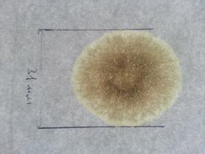

Авенсис 2001 гв
3s-FE
230 тыс. пробег общий, на масле 2500 - город - 85 %
ср. расход за последние 15 тыс. км 8,2 л
бумага офисная, сушка сутки на батарее цо
после 50 км пробега на масле
после 1000 км. пробега на масле
на просвет
после 2500 км. пробега на масле
на просвет.

Немногое , масло рабочее ,посторонних жидкостей в масле не наблюдается. И пожелания , впредь старайтесь каплю делать по аккуратней.

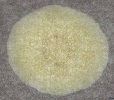

Здравствуйте всем. Давненько читаю ваш форум, много полезного подчерпнул, спасибо вам.
Перечитал всю темку и возник вопрос, масло идэмицу 0w20 в железной банке, прошло 4000 км на хонде црв 2012г.в.общий пробег 55000км. делаю пробу масла - d1 и D измеряю, полученные результаты по формуле считаю получаю в итоге 0,94 то есть почти 1 и вот в чем вопрос = если полученный результат близок к 1 то это масло почти и несработалось? правильно понимаю? а если полученный результат близок к 0,3 то масло уже сработалось.
Похоже, но вы бы лучше фото приложили)) а еще лучше, чтоб прям наверняка определить срок жизни масла в вашем авто сделать анализ отработки, хотя бы самый простой.
Mixa_mc, про мои капли что можете сказать ?
С фото пока не могу так как телефон кирпич 1,3 мп камера. А анализ отработки делать это во первых надо масло докатать, а во вторых ехать в искать лабу примерно 100-120 км до большого города (Сургут хотябы).
