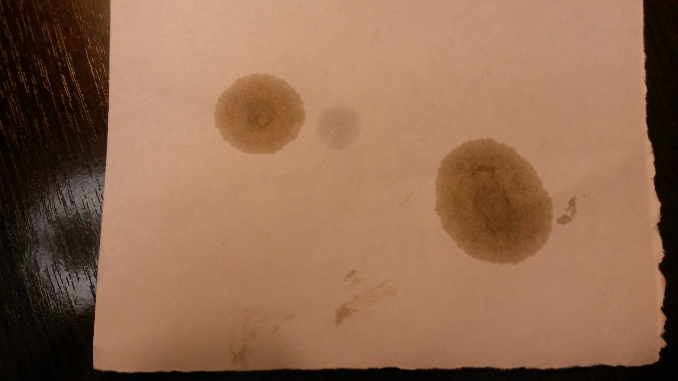

Пробу сушил час в духовке на 100 радусах
Масло: VW Special Plus 5w40
Пробег: 4500км
Средняя скорость движения: 12км/ч (борт. компьютер посчитал)
Эксплуатация: зима + регулярный автозапуск (с сентября 2014 по сейчас)
Двигатель: 1.8TSI
Посчитал коэффициенты:
Для левой капли:
К(мпр) = 0,6
К(мд) = 2,4
Для правой капли:
К(мпр) = 0,7
К(мд) = 2,2
В среднем ((Л+П)/2):
К(мпр) = 0,7
К(мд) = 2,3
Менять или еще можно ездить?
Сделайте по возможности одну каплю и сделайте ЕЁ фото или скан. , сказать что ни будь трудно капли разные , ну на первый взгляд масло ещё рабочее.
А о каких действиях вы говорите?
О сроках замены масла в соответствии с тем что написано в мануале.
Расшифровывать как будто бы и нечего , масло рабочее , ИМХО для дизеля с таким пробегом капля чистая ,сажи мало.
не меня интересует... антифриза или топлива не видно на данной пробе?
Судя по капле , явных следов антифриз и топлива я не вижу.

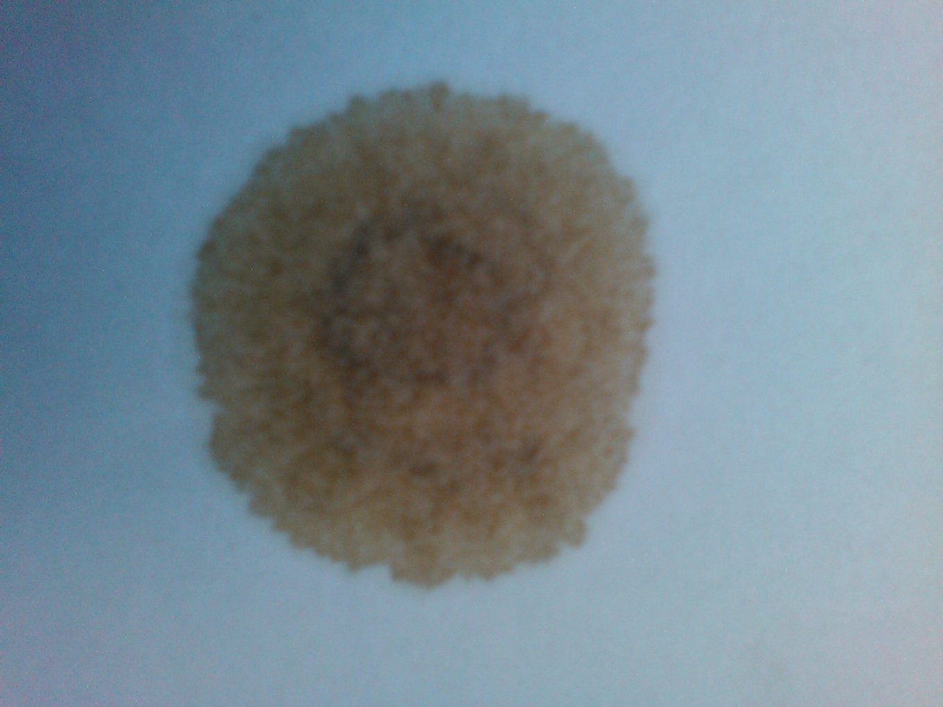

Pajero sport 2.5D CR
Масло mitsubishi 5w30
Пробег 35500
Пробег на масле 5000
Эксплуатировалось 2,5 месяца, в суровый зимний период.
1 Фото на просвет
2 и 3 со вспышкой с разной светочувствительностью.
Я-бы не выдержал, поменял-бы немедленно.
Края неровные, сажи немерянно - зачем такое кол-во шлифовального порошка в движке гонять?
У меня на Патфайндере дизель 2,5 л. при пробеге 11000 км. проба в 10 раз чище, и то меняю.
