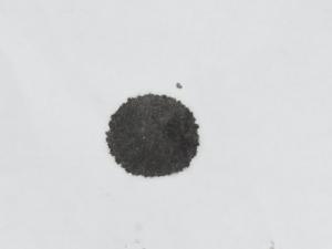

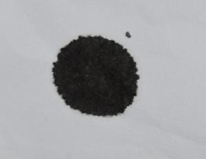

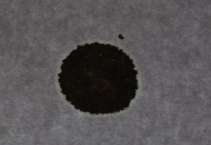

@SkyCop, всё хорошо.
Переделал пробы, параметры как в посте (+20км) http://www.oil-club....post__p__376236
Переснял в макро режиме.
И на просвет:
Что можно сказать по этой пробе?
Отличная проба.
Отличная проба.
Спасибо, придает уверенности в правильном выборе масла.
Капельная проба не даёт уверенности в правильности выбора масла ,это примерный показатель как работает масло.

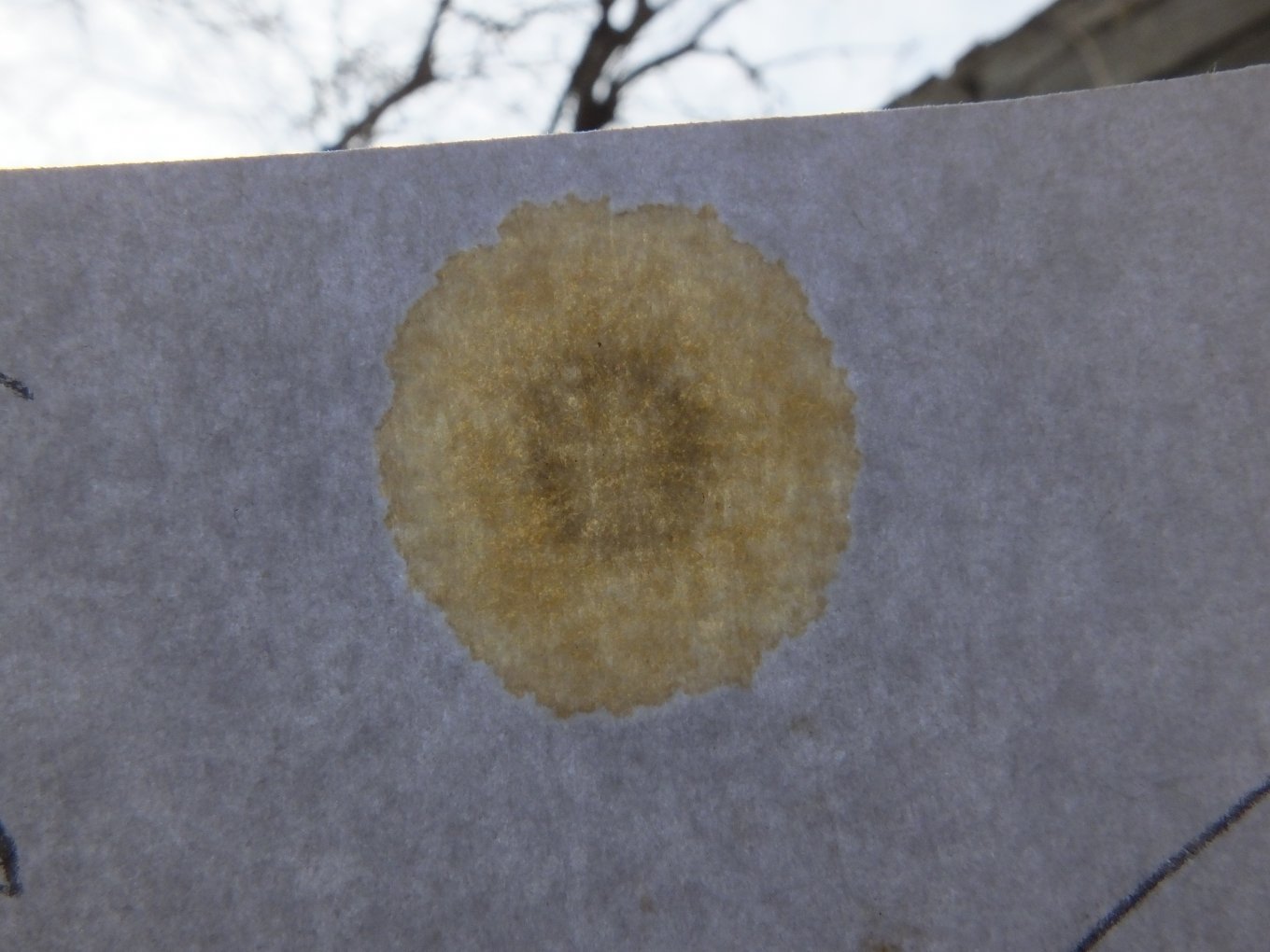

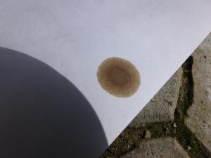

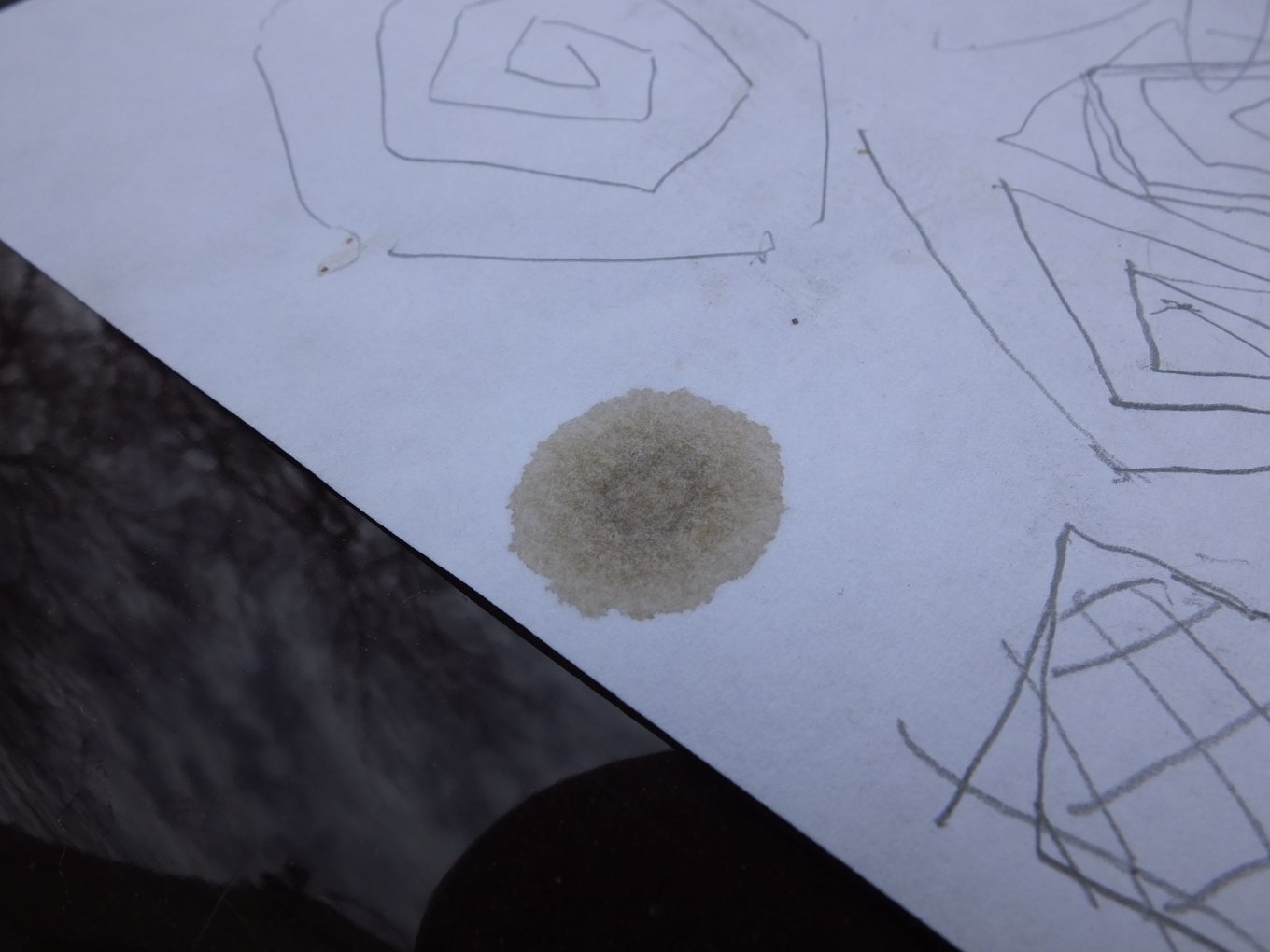

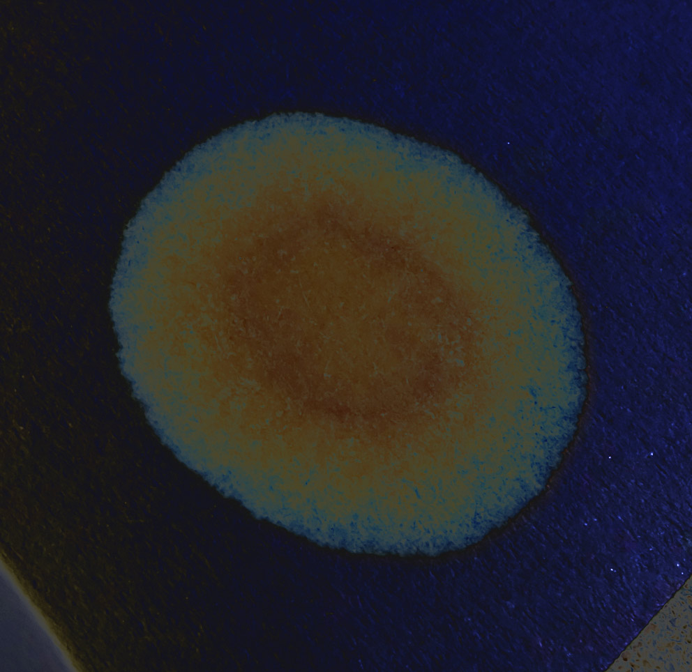

Всем привет, сделал тест. Обычная офисная бумага. Все ли верно или все же поискать фильтровальную бумагу.
Что можно сказать про такое масло?
Как мне кажется соответствует образцу 6 http://www.motor-checkup.ru/h_samples.html
Pajero sport 2.5D CR
Масло mitsubishi 5w30
Пробег 35500
Пробег на масле 5000
Эксплуатировалось 2,5 месяца, в суровый зимний период.
1 Фото на просвет
2 и 3 со вспышкой с разной светочувствительностью.

Да сажи многовато , я думаю масло ещё рабочее , но желательно контролировать через 500 км делать каплю , ИМХО на 2000 км его хватит.
Масло ещё способно течь. Это положительный момент.
Спасибо через 500 сделаю еще один тест, сравню с этим.

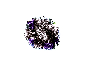

Товарищ попросил разместить его капельный тест и узнать состояние масла.
ВАЗ 21214 Нива. 2014 г.в. обший пробег 22 тыс, пробег на масле 8 тыс.
топливо бензин 80\91 в соотношении 90%\10%
вид езды- агрессивный))
Масло: TEXACO HAVOLINE ULTRA S 5W40 (dexos 2)
Cпустя 30 мин.
Фотошоп (игра с каналами)
Спустя 24 часа

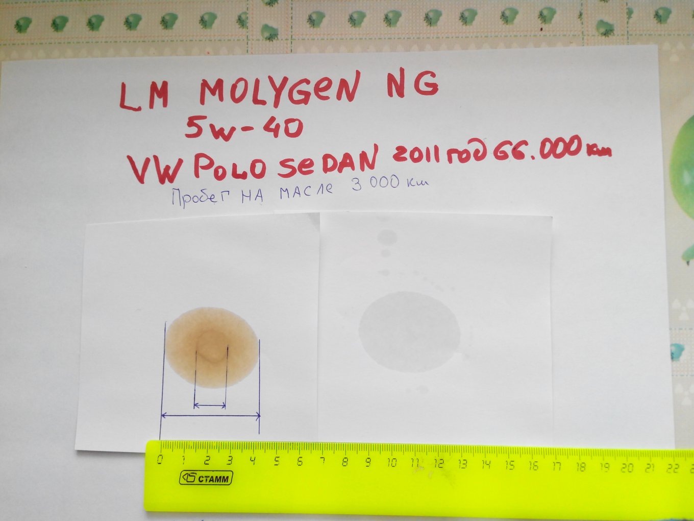

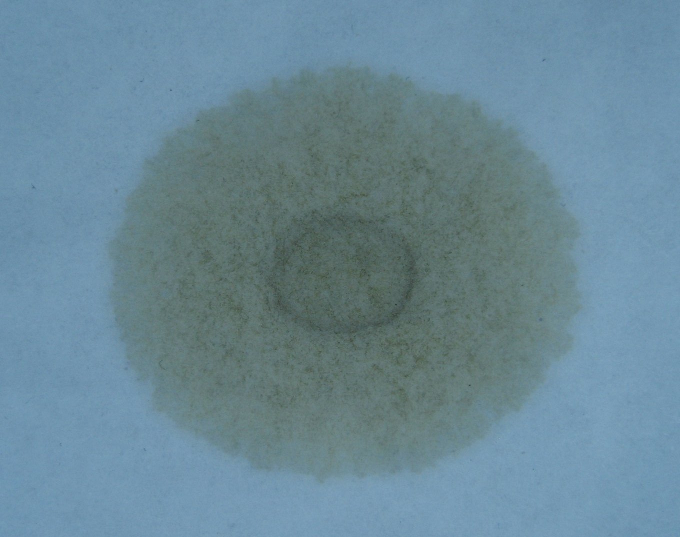

Читал,но не понял как разобраться в пробе.Помогите кто в курсе(вроде не валенок-но не понял) :unknw:Справа чистое масло из канистры.
надо, конечно, сканированный вариант смотреть с хорошим разрешением, но по общему виду я бы задумался о замене.
контрольную пробу делай через 100км после замены масла. "Чистая" не к чему.
я б менял уже
Оперативно ответили,спасибо :rolleyes: А что за симптомы по маслу? ведь 3000 пробега на нём,до этого было Mobil super 3000 x1.Вот в сканер положил...Кстати,масло капнул с непрогретого движка,+ 5 в гараже было.Может глянуть после прогрева? и замена на ЛМ ХайТек 5w-40 пойдёт? В предыдущих постах,похожие пробы описываются,как перегретое масло.Но не грел вроде...По ELMу,с телефона смотрел во время езды,от 80 до 95 с ОЖ было.И морозы за 30 были.Короче,я в прострации.так как не спец..И на дневном свете,не на фото,цвет скорее светло-серый,чем жёлтый на фото...
