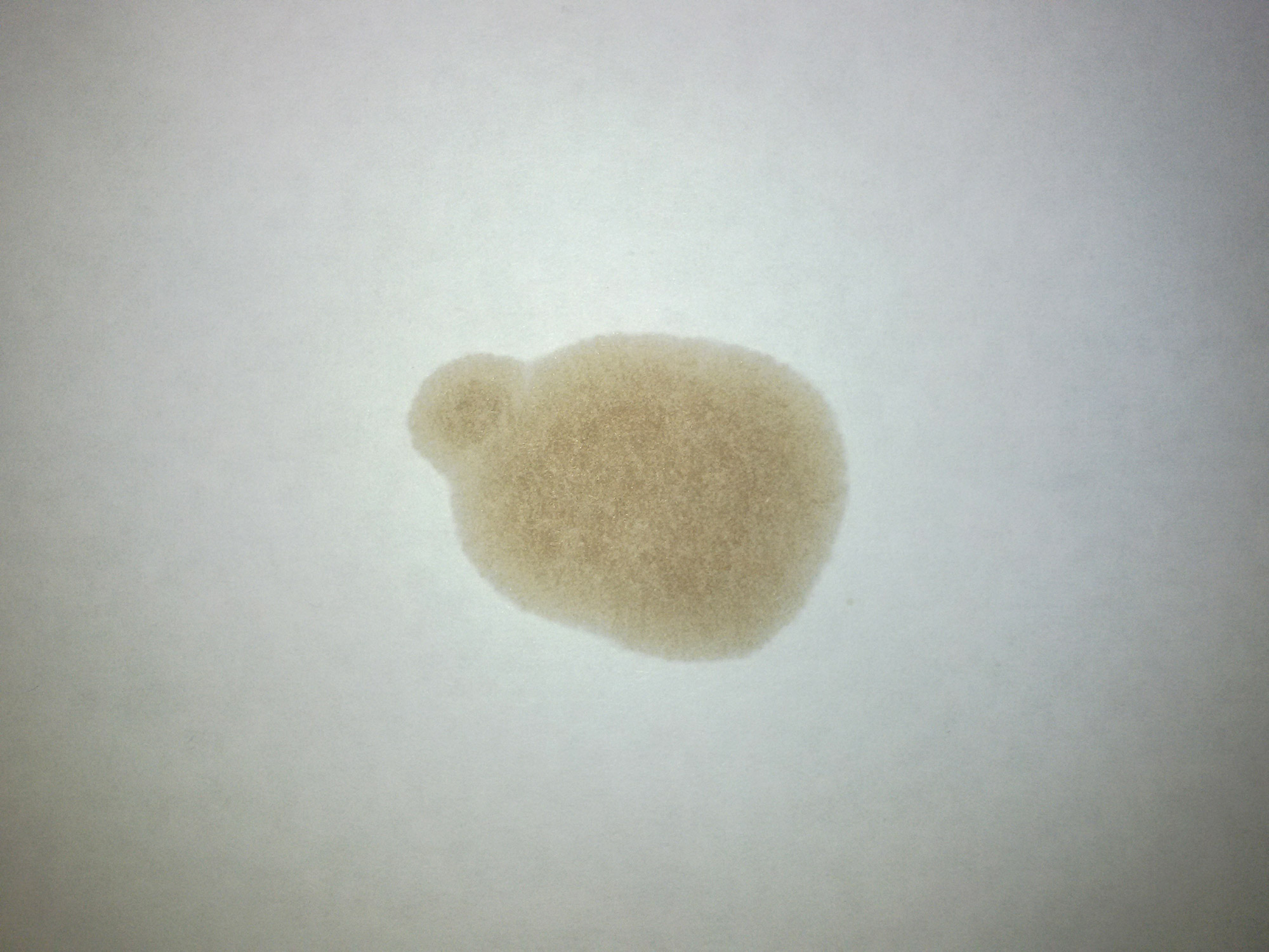

Арал 10w60. Автомобиль аиртрек турбо строкерный мотор с кованой поршневой, турбина гаррет30гтх, рабочая давка 1,5-1,7 бара...
Стиль вождения - адское валилово
Залил масло в середине октября, пробег 4500, собрался менять масло на этой неделе и сделал пробу, но я так понял масло очень даже ничего. Еле видна ровная грань в диаметре чуть менее сантиметра. Что скажете?

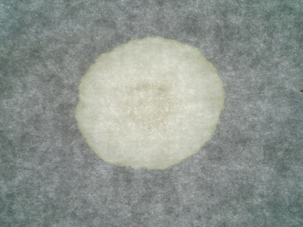

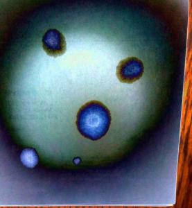

Chevrolet Spark Spark 1.25L
Обший пробег: 27500
Бензин 91-98
Масло: MOTUL Eco-lite 0W-20
Проехали на масле 10 100 км. Городской цикл. До этого заливалось LM 5W30 Top Tec.
post-4940-0-65894400-1425720936_thumb.jpg post-4940-0-57948700-1425720973_thumb.jpg
Возник вопрос, почему краевые зоны такие неравномерные, как я понимаю это вода? Причем даже вокруг ядра. Что бы это значило?
И в целом что скажите по тесту?
Изменено пользователем Vivaldi
По градации Смирнова состояние твоего масла между "замена" и "срочная замена". Соглашусь с этим.

Ты ведь вроде не первый раз пробу делаешь. Или LM гарантирует 15000км пробега?
Спасибо за ответ! Даже так? А мне казалось наоборот что все чисто, мех. примесей нет и т.д.
А что именно показывает что нужна срочная замена? (вода, разрушение краев ядра) И причем тут LM, это Мотуль как бы :). Который долго ходит.

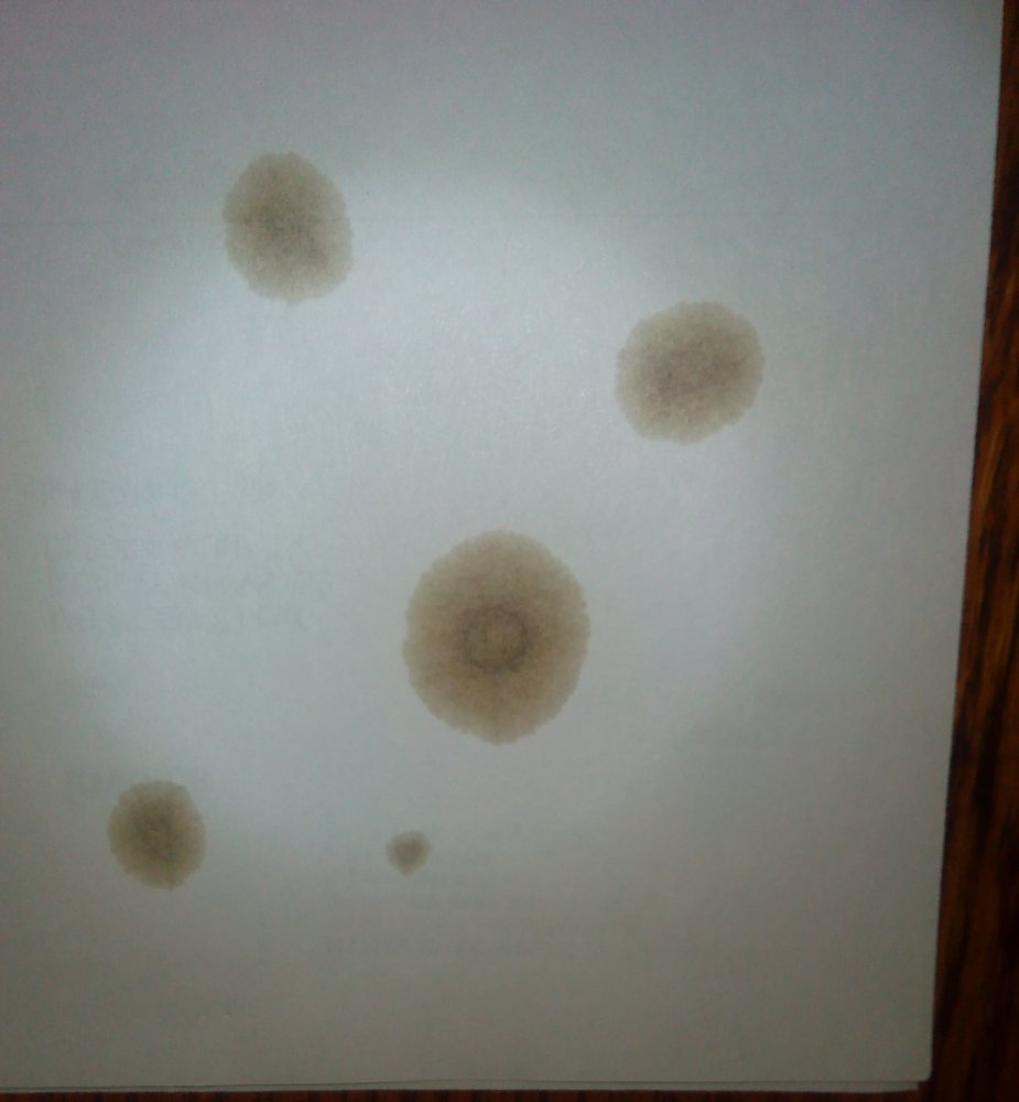

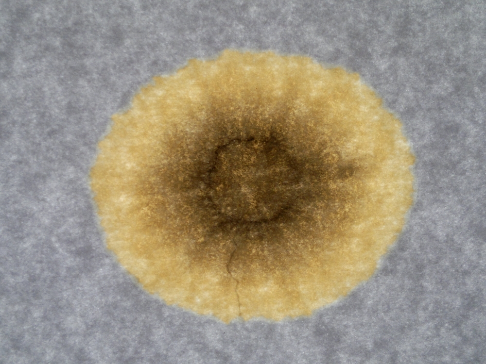

И еще одна капельная проба.
ВАЗ 2110 16V, 2001 г. Общий пробег 259 000.
Lotos 5w40 Traffic Pro.
Пробег 6200, но с учетом что долил 1 л.
Спустя 12 часов.
post-4940-0-96875600-1425742090_thumb.jpg post-4940-0-12193100-1425742118_thumb.jpg
... мех. примесей нет...
Да у тебя зона краевая разрушена, поэтому и примеси не видны, поскольку они не удерживаются в объёме масла.
...А что именно показывает что нужна срочная замена? (вода, разрушение краев ядра)...
Да.
...это Мотуль как бы :). Который долго ходит.
Это Мотуль гарантирует долгое хождение?

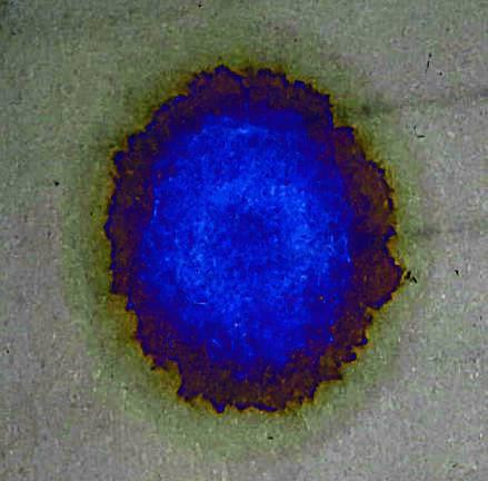

Lotos поинтереснее выглядит. Краевая зона ещё держится, да и другие зоны видны хорошо. Доливка конечно сыграла своё доброе дело.
Igork Спасибо за подробное объяснение. :) Я думаю что Мотуль точно зря 10 тыков проехал. Ну и Eco-lite 0W-20 всё таки не топовое из линейки.
p.s. Можно вопрос, вы этот эффект на просвет в фотошопе сделали, игрой с каналами и уровнями?

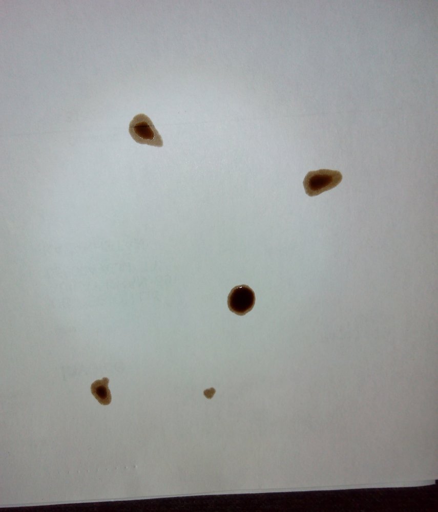

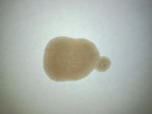

Переделал по правильному...
Не обращ внимание на помятость - пока из гаража нес смял немного
А как Вы сами думаете что можно сказать про это ?
Я думаю масло ещё живое ,я с такой примерно каплей поменял масло проехал около 6000 км. , масло ещё было рабочее но сильно упала температура вспышки (из за попадания топлива в масло ,болезнь двигов D4) , поэтому тут уже на Ваше усмотрение.ИМХО 600 л. топлива это порядочно.

Масло заменил, на вид было как мазут. Промыл промывочным маслом - тоже слилось черно-коричневое (в 5л соске еле просвечивает, когда стекает по стенкам бутылки). Залил опять М1 0-40, проехал 10км.
Было после 650л. топлива и 200 м\ч
Стало
Больше 4,5х150=675л. думаю катать масло не буду.
