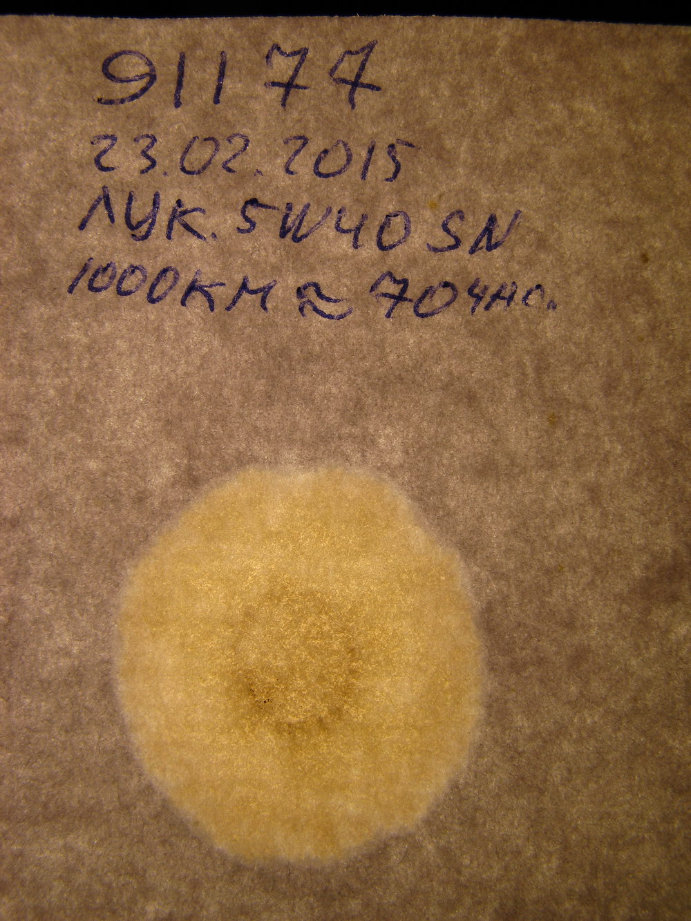

Доброго времени суток уважаемым форумчанам!
Хочу добавить свои пробы для статистики так сказать.

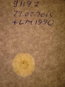

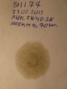

Приора, двигло 21126. Пробег 91тысяча. Кормлена молигеном 5w40 и последние 20 т км синтоил хай тек 5w40.интервалы замены 10 тыс.Тысяч 20 назад произошла дружеская встреча всех на всех. Заменены клапана, поршни и шатуны. Жрет масло. Кольнуло перейти на лукоил 4w40 sn, как более дешовое и промыть до кучи.
Был залит лукоил сн и отезжено по пробкам 1 т км

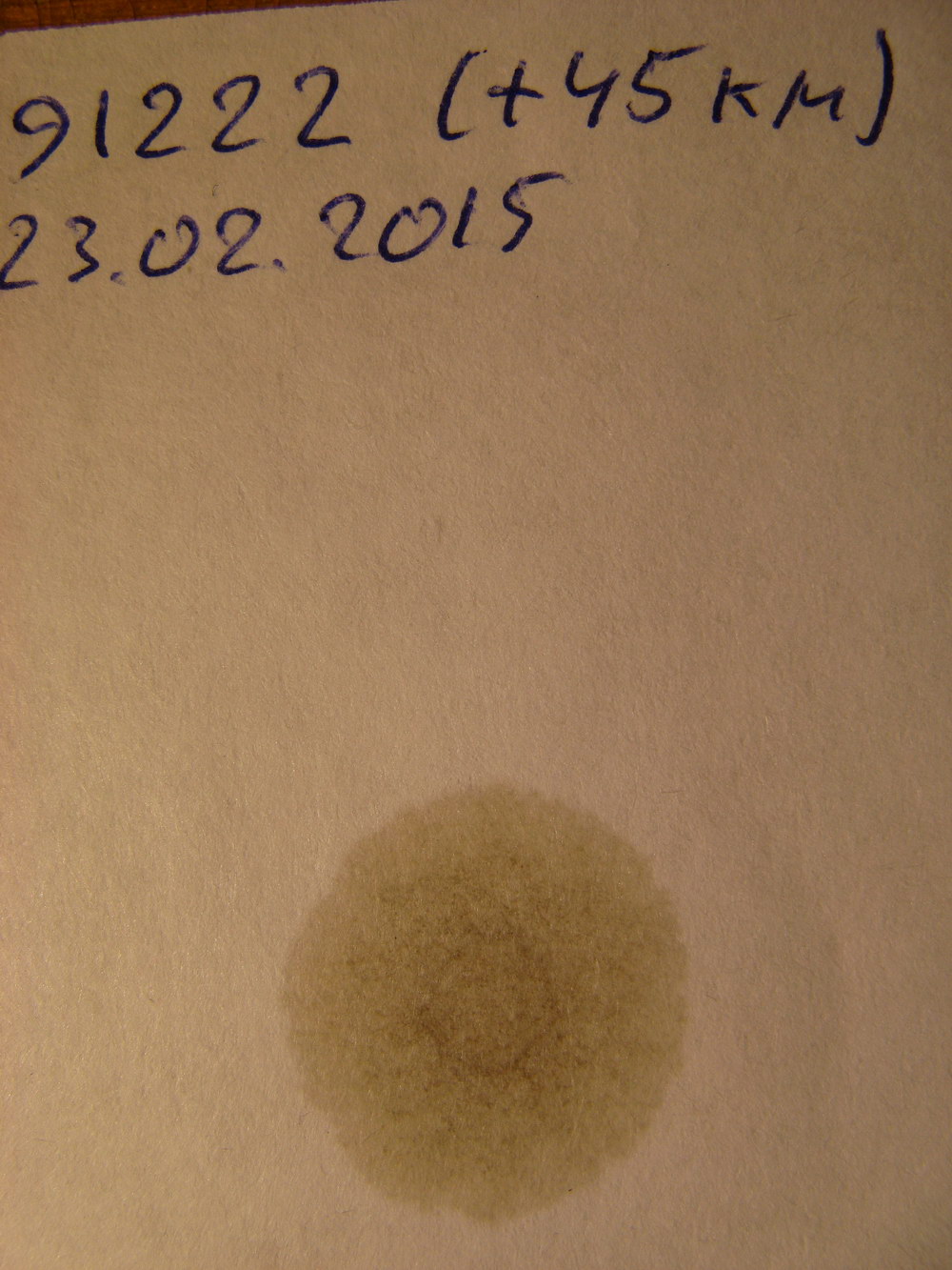

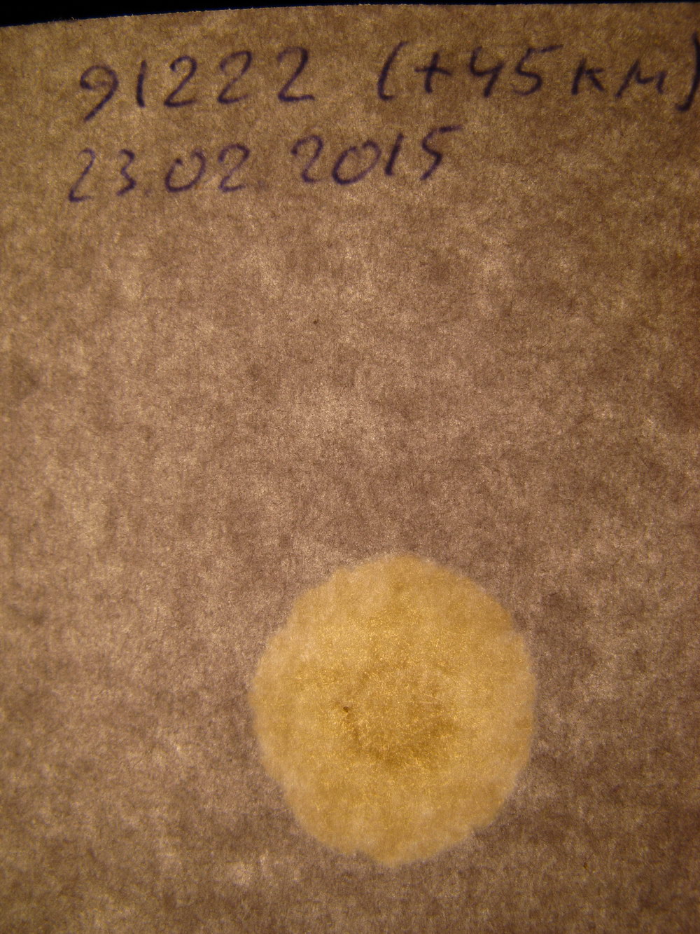

Залита промывка лм 1990
Отъезжено 45 км.

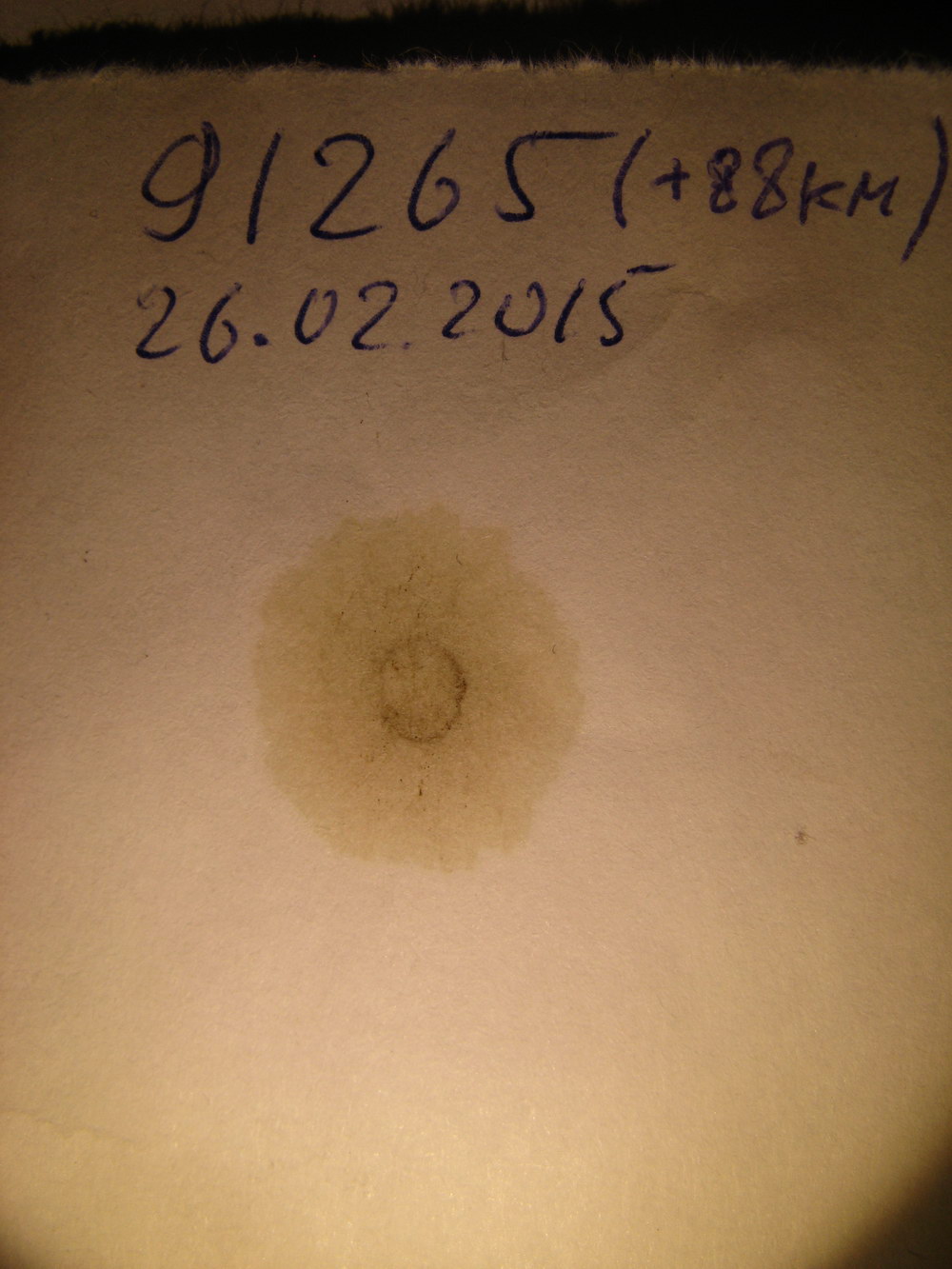

Отъезжено 88 км.

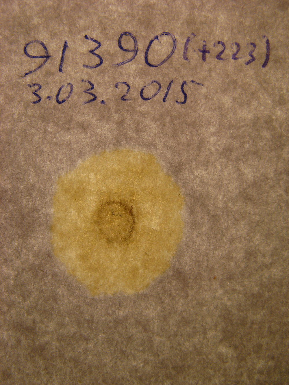

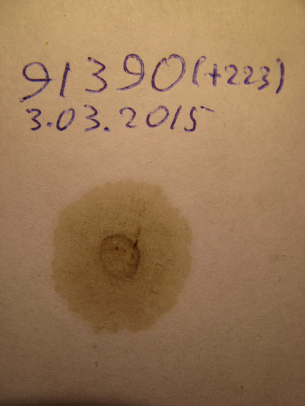

Отъезжено 223 км.

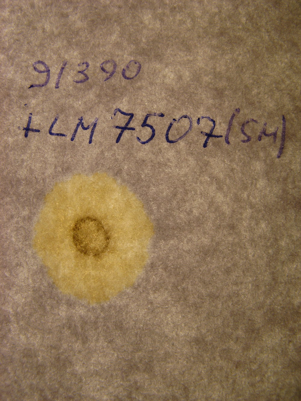

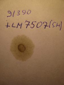

Залита промывка лм 7597 и отработано 5 минут.
Полученая жижа заменена на лукоил 5w40 sn. Пробег до дома 2 км.
Ну вобщем и всё.
Рад буду,если это хоть чуть поможет форуму.
В тайне надеюсь услышать коментарии.

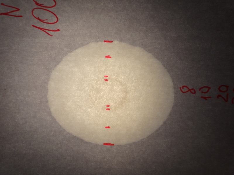

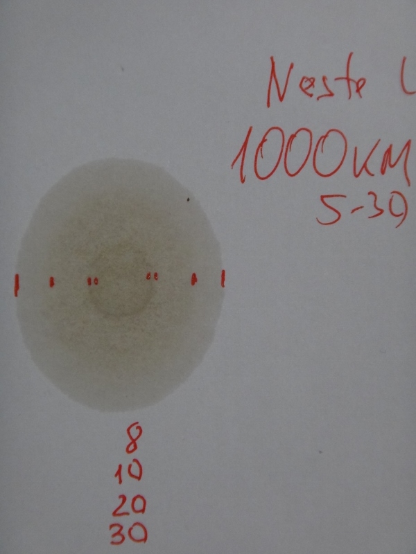

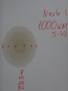

Масло Neste Sity Pro LL 5-30.
Пробег 200 км:
Пробег 1000 км:
К 1000 км уже сформировалось четкое ядро. Я правильно понимаю, это говорит о хороших мрющих свойствах?
Для сравнения на Shell HX8 synt нечто похожее было к 3000 км. пробега. (см. пробы на стр.131).
Условия смены масла и эксплуатации - одинаковые.
Четкая проба.
Разница в смене масла: перед Шелл - промывка шелл, перед Несте промывка ЛМ.
от партии бумаги может зависеть такая разница
попробуй капни на пару других марок

К 1000 км уже сформировалось четкое ядро. Я правильно понимаю, это говорит о хороших моющих свойствах?
Для сравнения на Shell HX8 synt нечто похожее было к 3000 км. пробега. (см. мои пробы на стр.131).
Может быть и так , а может быть и промывка сыграла роль размягчения отложений и теперь масло смывает остатки. Ну а в общем масло выполняет свою роль.

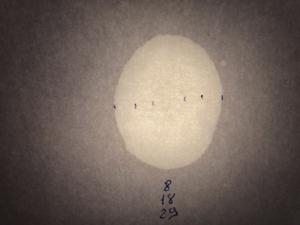

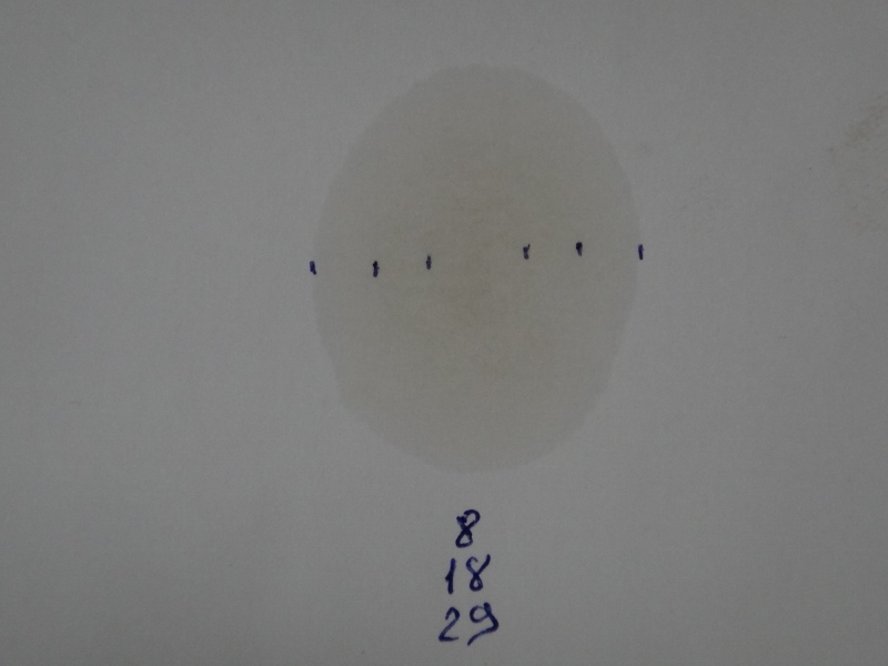

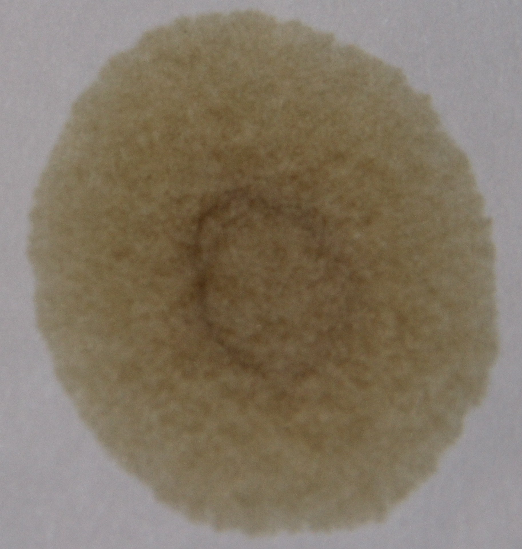

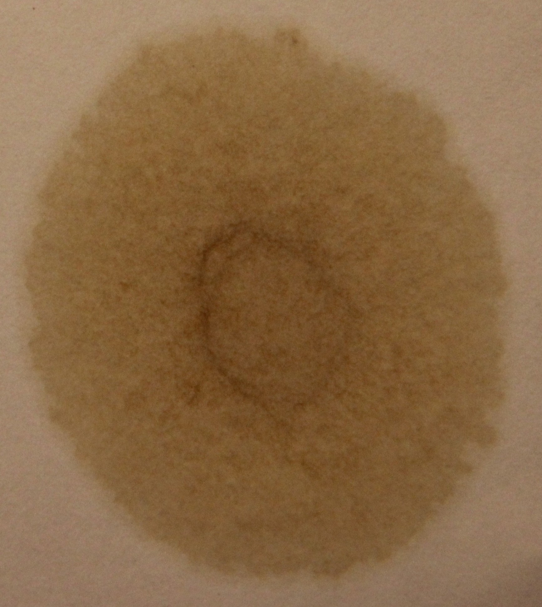

Было так Моя ссылка
после 600л. АИ-98 стало так
Мобил1 0-40. 2,0FSI(прямой впрыск, егр)
Сушил сутки, но бумага А4 другая попалась. Вижу оформилось ядро.
Если заливаю масла max 4.5л, то для кряка множим на 150 = 675л бензина можно израсходовать до замены масла.
Гуру, как думаете, масло еще живое?
Я думаю масло ещё живое ,я с такой примерно каплей поменял масло проехал около 6000 км. , масло ещё было рабочее но сильно упала температура вспышки (из за попадания топлива в масло ,болезнь двигов D4) , поэтому тут уже на Ваше усмотрение.ИМХО 600 л. топлива это порядочно.
Изменено пользователем voka65
Ну вобщем и всё.
Что то сказать про каплю свежего масло , можно сказать что оно свежее , ещё видно что промывка поработала что то отмыла, ну и в общем всё по маслу на мой взгляд. Ну а то что жрет масло после ремонта ИМХО надо смотреть кольца ,как их поставили. Как то так.
