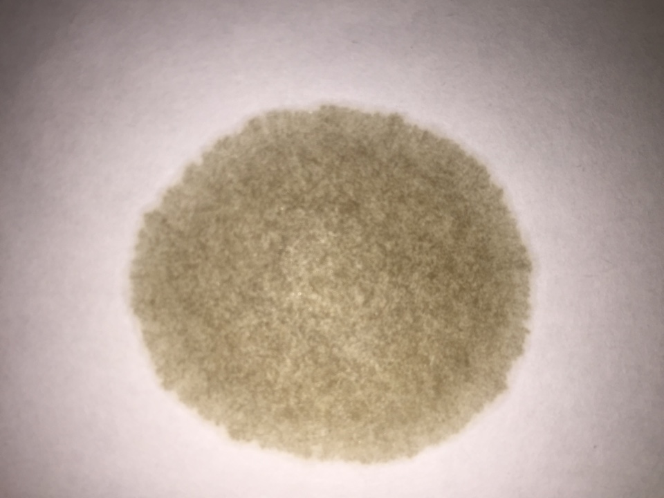

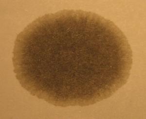

Уважаемый не надо спешить , каплю делайте на офисной бумаге ,сушить не более суток , и когда будите делать другие капли для сравнения то делайте всё одинаково .Масло я думаю рабочее проста на фильтрующей бумаге зона расплылась.
Эта проба на офисной бумаге сделана была.
Изменено пользователем vyatch2015

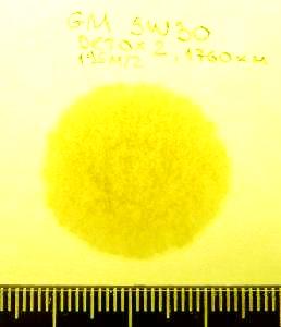

Вчера сделал повторную пробу пробег на этом масле 1760км., ср. скорость 9км/ч, ср. расход 21.1 л/100 км.. Моточасов получается за 190...
По сожженному топливу в среднем, я сжег 120 литров +/- 10-15 литров 95-го бензина. Похоже маслу каюк...
По мне, так в масле даже зона ядра только пытается сформироваться.
Края рваные - да, может пробу пересушиваете? Или прогреваетесь долго и бензин в масло попадает?
Я и сам ещё не силён в гадании по пробе, может старшие товарищи чего подскажут.
немного высветлил фотку, чтобы сажу забить, края хорошие, ровные
Масло в норме на нём можно ездить и ездить , шлаков очень мало так как краевая зона только начала появляться , с такой скоростью ещё столько можно спокойно ездить ну для контроля капать.

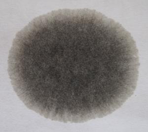

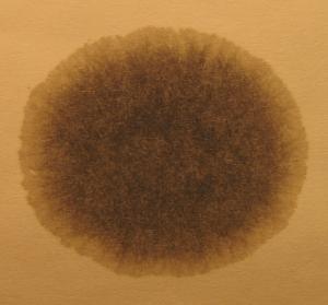

Поигрался с экспозицией при съёмке. И какая фотка правильнее? Не фотошопил.

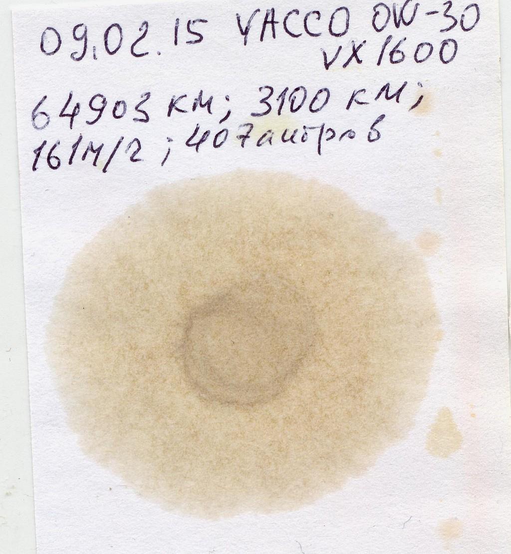

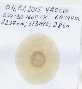

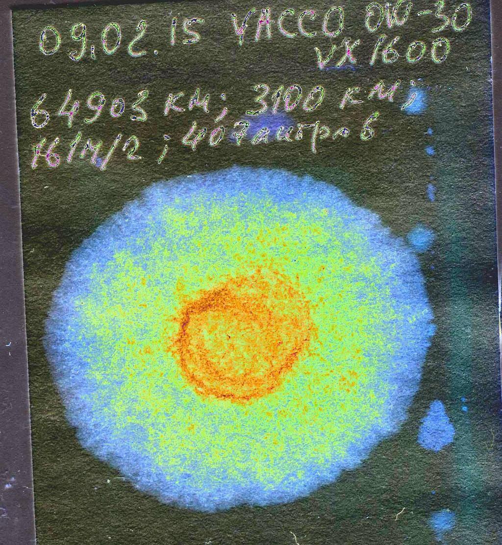

На сегодняшний день пробег на Bardhal XTC C60 5w40 5250 км, ориентировочно 169 м/часов (средняя скорость 30,9, расход 9,5 на 100 км.)
Изменено пользователем igork
Вот у igork типичная капельная проба с бензинового двигателя поработавшего масла. Оно рабочее, т.к.
1.ядро четко видно
2.Края масляной пробы ровные.
1.ядро четко видно
+1
вторая фотка просто классическая
+1
Я думаю третье фото предпочтительней ,сажа она и так видна .
