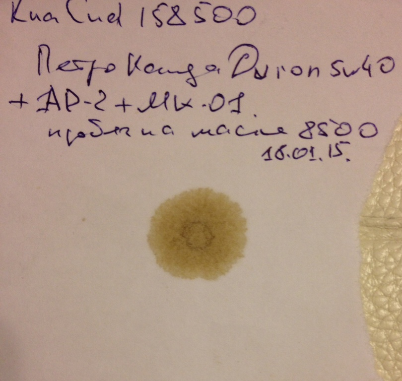

Всем здравствуйте, очередная проба Киа Сид 158500, общ пробега, масло Петра Дюрон 5w40 8500км 18.01.15, после смены был добавлен Тотек АР-2, на 3000 был добавлен Тотек МК-01. По ощущуниям? масло громче Тотековского HR. Пробы вашему вниманию. И для сравнения, моя же ранняя проба Тотек 9500 км = так же МК-01
Изменено пользователем IGOR44
Так это капельная проба коктейля. С виду всё неплохо.
Но капельная проба хороша только тогда, когда есть с чем сравнивать.
Если-бы вы сделали капельную пробу дюрона без присадок и с пробегом 8500 км.,
мы могли-бы сравнить ту и эту в плане работы присадок.

По моему масло в среднем состоянии, еще можно покататься, но контролировать пробу...
ок, спасибо. А по каким признакам можно косвенно определить, что масло сработалось и его нужно сменить? Понимаю ,что это все гадание "на масляной гуще" ,но может в 2-х словах как то можно объяснить? Я планирую до ездить до 5000 км. пробега ,возможно долью литр свежего.
Изменено пользователем Fritz
НУ методика определения состояния масла указана в самом начале темы - 1. по визуальному состоянию пробы, 2. по расчетным показателям. Так как вы не привели расчетные показатели, то на основании визуального анализа можно сделать вывод, что масло находится в среднем состоянии. По мне, я бы еще катался, но проверял каждые 1000 км (в зависимости от условий эксплуатации можно сократить интервал) Для более точного вывода определите расчетные показатели, которые указаны в методиках в начале темы.
П.С. Я правильно понимаю, речь об этой пробе идет? http://www.oil-club.ru/forum/topic/5210-kapelnaja-proba-masla/page__view__findpost__p__350305.
Изменено пользователем Mixa_mc
Судя по этой капле в масле много какой то посторонней жижки , или топливо или ОЖ .
Не исключено, буду делать анализ отработки. А по каким признакам это видно? По светлому кольцу?
Там ниже я продублировал еще раз,на идеально чистом листе сфоткал и на просвет.
Угу, увидел, по мне никакого криминала. Катайтесь, делайте пробы для сравнения и определения динамики срабатывания масла.

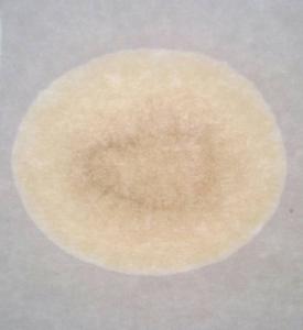

2 разные пробы знакомых
масло нонейм 15W40, дизель, пробег 9500км
1.9 JTD 105hp Fiat
Unil 5w50, пробег 11500км, бензин+газ
Audi 2.0 16V код ДВГ ACE
вроде обе масла еще рабочие?
Изменено пользователем chavv
Пр первому затрудняюсь ответить, по мне грязновато я бы поменял, второе живое.
