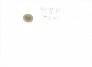

Хотел услышать мнения знатоков, либо чего то не понимаю, либо что то не так сделал.

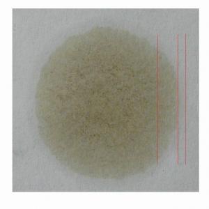

Что бы проверить правильность измерений надо каплю прогнать на сканере с фотошоПом. Потому как на снимке внутр. границ не видно .Если капля сушилась не долго то в масле много топлива судя по ореолу за (измерением 35) если долго то большая вероятность в масле есть вода ,рваные края ,смотреть уровень ОЖ .Или капля делалась на не совсем прогретом двиге.. Сделать ещё раз только после поездки км. 40-50 , и не более чем через сутки сделать фото.
Изменено пользователем voka65

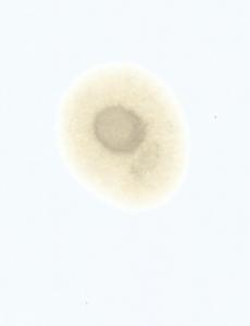

Что можете сказать по этой капельной пробе? Менять масло или ещё ездить дальше?
авто - хундай ix35,
двигатель - G4NA
общий пробег - 2173 км.
масло - конвейерная заливка
моточасы - 106 часов
пробег на масле - 2173 км.
Проба взята с прогретого двигателя, сушилась 24 часа при комнатной температуре, выложена через сканер.
Изменено пользователем rex
Судя по капле масло рабочее ,но так как двиг. проходит обкатку я бы поменял масло при пробеге 3000 км. В крайнем случае хотя бы масляный фильтр.
Капля сушилась очень долго(трое суток), двигатель был прогрет(температура масла была 96), может конденсат? так как езжу сейчас 1 раз в неделю 20км.
Вот по этому я и написал что надо проехать что бы понять ,если у капли края останутся рваные значит надо ОЖ смотреть ,если нет значит конденсат. Я так и понял что капля долго сушилась , а по времени сколько это масло в картере?
В августе залил, месяца 4.

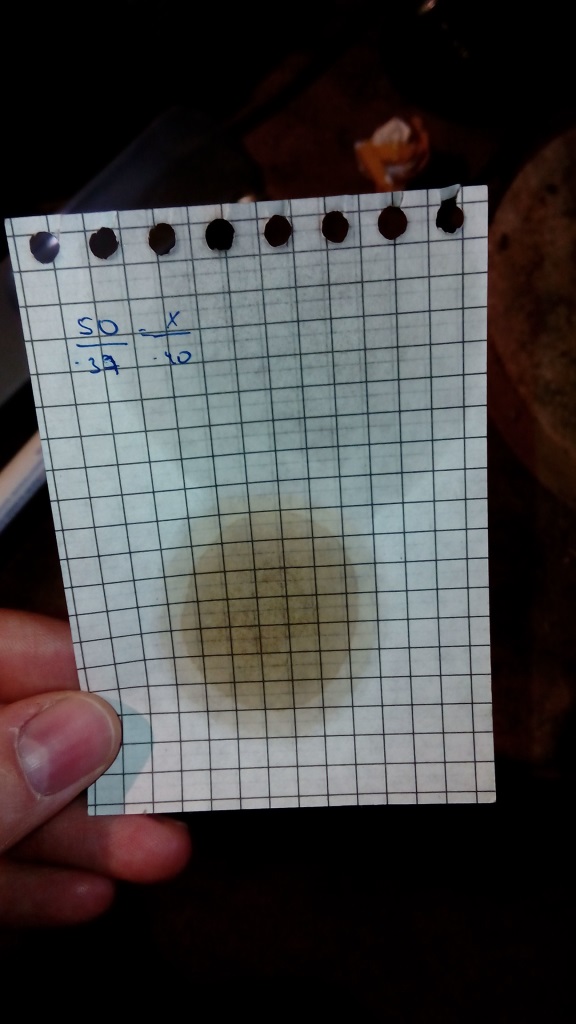

Dacia Sandero Stepway, 1.5 16v 105лс + LPG (ГИ, переключает по достижении 30гр)
Общий пробег 26000
Пробег масла 10000
Масло - 5W30, наверно Elf
К сожаления фото делала сестра, листок она вышвырнула посло таго как сделала фото. Если присмотрется видно было что есть внешний бесцветный участок - масло начало погибать?
Насколько я понял, для проверки если топливо попало надо новую пробу и ждать исчезнет ли ?
Изменено пользователем chavv
Общий пробег 26000
Пробег масла 10000

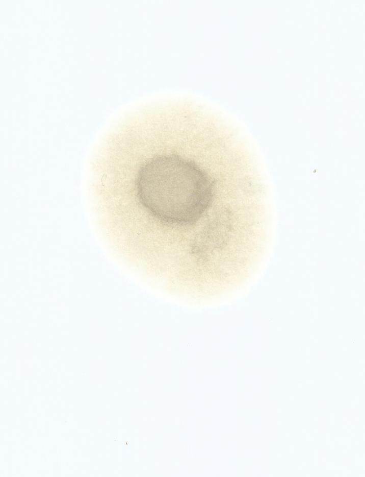

Масло рабочее внутренней зоны даже не наблюдается , аура есть бесцветная но плохо видно попробуйте сфотать каплю на просвет.
...аура есть бесцветная но плохо видно попробуйте сфотать каплю на просвет.
Думаю, что не топливо, а особенность масла.
Согласен скорее всего так и есть.

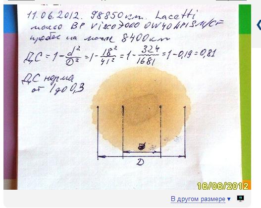

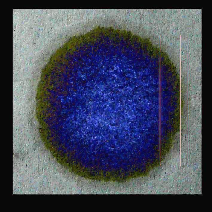

Машина-vw passat b5.5 2002 (пробег всего 285086 км)
Двигло- 1.9 tdi 74 kW(pumpe duse)
Масло- Castrol Edge Titanium FST 5w40(пробег на масле 5000км)
Либо я чего-то не понял, либо у меня с математикой проблемы(а у меня с математикой большие проблемы)
Может кто может помоч?
Посчитайте так по этому методу так легче .
По капле могу сказать масло рабочее , видимо двигатель чистый.

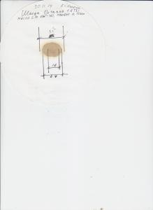

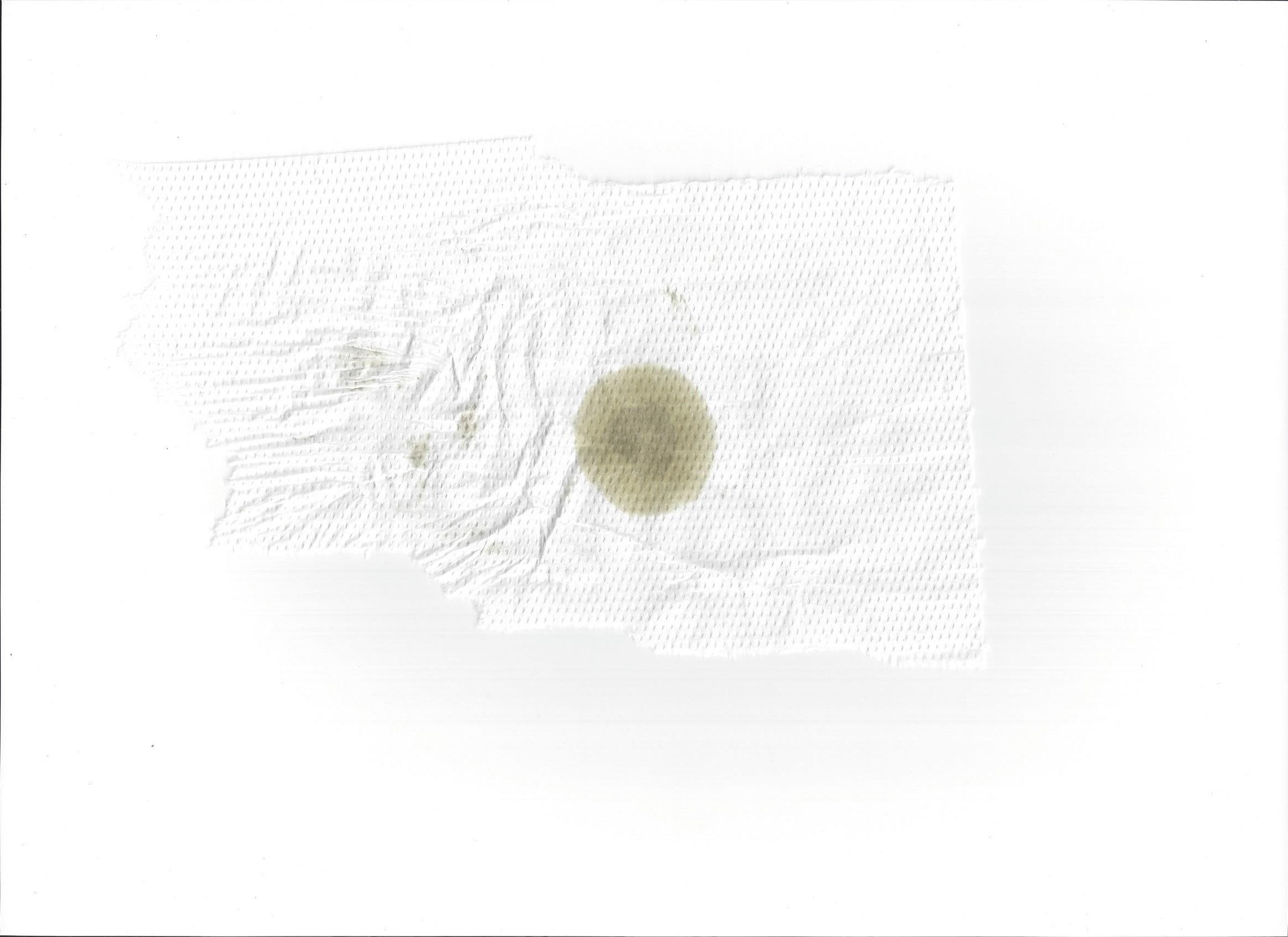

Ребят, подскажите, это что столько топлива в масле? Ореол вокруг пятна это ведь оно? Или не? Первый раз пробу взял. Сушка больше суток.
Масло Идемитсу эко 5w-30, пробег 5200км. проба взята перед слитием, на горячую. Перед этим было две поездки с недогревом пихла. Мотор RB-20DE, пробег 200тыс.
По формуле посчитал ДС=0,8. Так то вроде рабочее масло. Рядом большущее пятно свежего масла. Под рукой правда только блокнот был, но думаю это не страшно.
