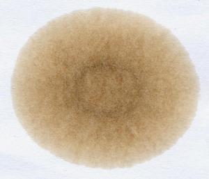

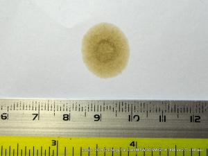

Ниссан Патфайндер 2011, 2,5 л. TDI, общий пробег 34000 км.
залито масло Ксенум Х1 5в40, 7 литров.
пробег на масле 5000 км., без доливок, средняя ск. 50 км/час, 100 моточасов, 90% - трасса
ЕГР не заглушен.
Проба капалась на офисную бумагу, после трассы, заглушил, щуп протёр, опять сунул-вынул, дождался когда само капнет.
Сутки сушил при комнатной температуре.
Извиняюсь за лишние артефакты на бумажке в виде буковок, в темноте не заметил, что схватил бумажку с предыдущей пробой от другой машины.
Удивляет лучистость масляного пятна, всю ветку проштудировал,
понял, что у дизелей всё по-своему, но всё-же?...
Судя по капле масло живое сажи мало , лучистость и кайма ИМХО это свойства масла ,попробуйте сделать каплю через тысячу км. , таким же способом как и предыдущую для сравнения.
Изменено пользователем voka65

Я новичок, потому спорить с вами не буду. У каждого своё ИМХО в голове )))
В моём случае - если вдуматься, проба довольно информативная:
- сажи довольно мало для пробега в 5000 км., понятно, что движок новый и трасса, но и масло справляется неплохо,
- сажу растянуло по всему пятну - абсорбирующая способность масла хорошая
- границы формирующегося ядра едва начали проявляться - задел по живучести масла неплохой.
Вот такое гадание по кофейной гуще )))
Возможно, всё можно интерпретировать с точностью наоборот.
Проштудировав всю ветку, для себя понял, т.к. каждый мотор в связке с используемым маслом по своему уникален - надо рассматривать свои капельные пробы относительно первой,
сделанной пробы, сразу после заливки свежего масла, и далее, с интервалом 500-1000 км. (зависит от соотношения ленивости и "озабоченности" в исследователе).
В пробах дизельной отработки надо наверное фильтрами высветлять сажу, а повышением контраста выявлять структуру пятна.
Можно ещё поиграться температурой сушки и фактурой бумаги, чтобы "приглушить" сажу.

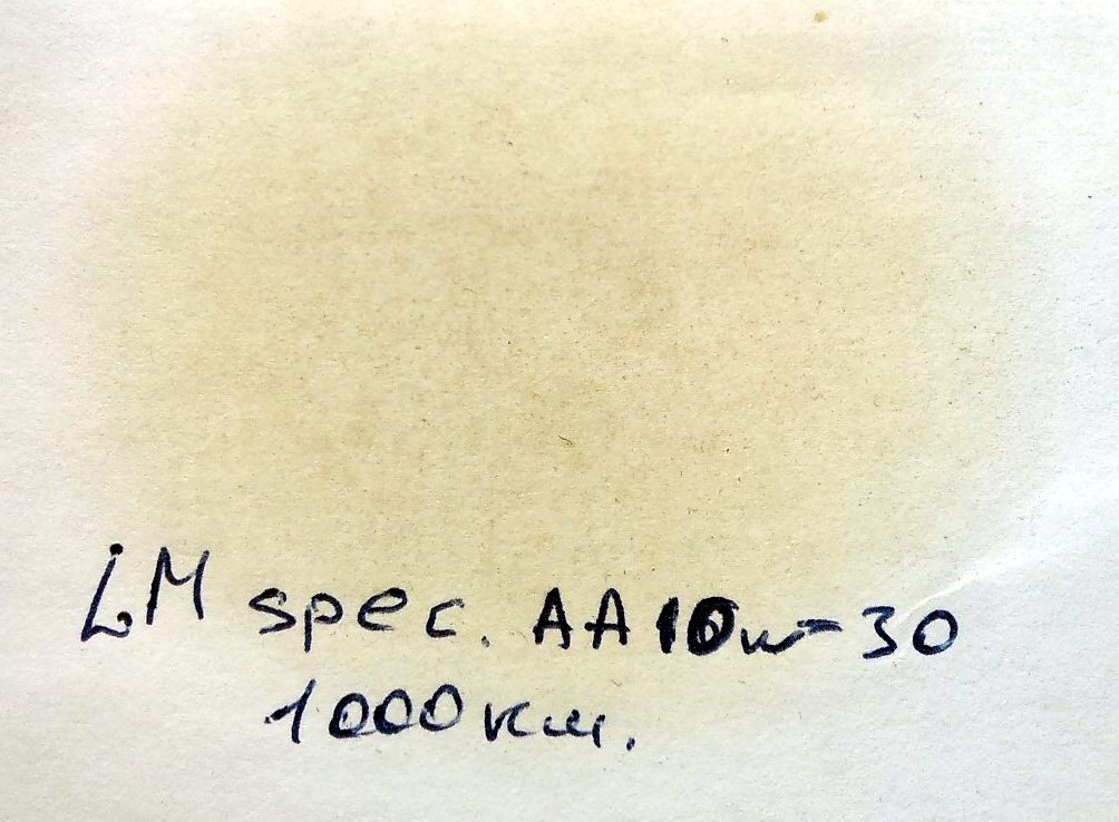

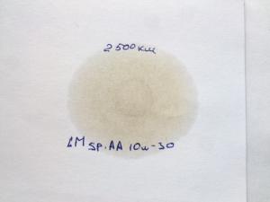

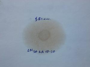

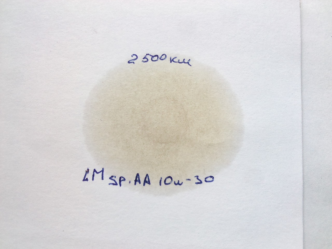

Здравствуйте.
Залил на пробу Liqui Moly AA 10w-30 (Мицубиси Аут, дв.4g-63), проехал почти 5т.км, (50/50 город/трасса), масло понравилось, не шумное, угар весьма незначительный.
На 5 тыщах долил 200г, в принципе можно было и не доливать. Судя по пробе, я так думаю, что тысяч до 6 наверное можно будет докатать, что скажете...
Изменено пользователем skip
Да можно и боболей , граница только сформировалась , как начнёт её размывать тогда надо думать ,а пока через тысячу капли делать смотреть и сравнивать. Думаю 7000-7500 свободно пройдёт.

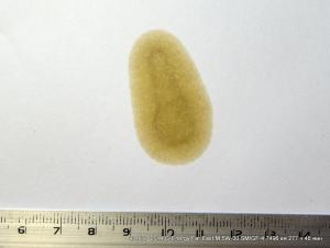

давно собирался выложить интересное сравнение.
Арал 0-40 ST 11000 км до замены 315мч
корекция igork

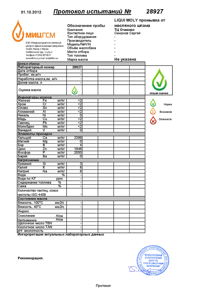

и после 250км пробега с присадкой ЛМ Ойл Шламм
с присадкой как установил igork улучшилась зона диффузии свежего масла, появилась граница с чистым маслом.
присадка реально бодрит масло и не зря, тк её состав
и ещё момент, с присадкой проба со временем так и не расползлась по бумаге!!! старые пробы выросли и для сравнения сейчас в диаметре 32мм, а после присадки всего 20мм!

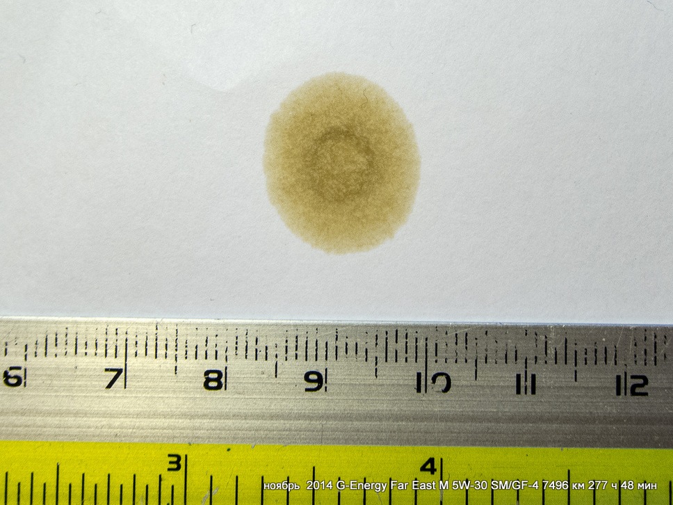

G-Energy Far East M 5W-30 SM/GF-4 , произведено май 2010, Бари.
Заменил вне плана после Total Quartz Energy 9000 Fuel Economy 0W-30 (SL MB229.5). Изначальный план был залить Шеврон Суприм с тем, чтобы через 5 ткм на зиму залить Aral 0W-30 A3/B4, но прикинув перспективы пробега и тот факт, что купленное за около 1100 р. ещё в 2013 G-Energy стремительно приближается к 5-летнему крайнему сроку shelf life, была произведена замена и вместо Шеврона был залит G-Energy.
В комп был введен порог эксплуатации 7.5, имея в виду дополнительный визуальный контроль по щупу свыше 5 ткм, и понеслась.
Фото сделаны непосредственно перед заменой, с такими параметрами итога эксплуатации:
Двигатель : HR16DE, молодой (за 30-ку)
Пробег по одометру: 7496 км
Моточасы по БК: 277 ч. 48 минут
Сезонность: лето - осень до 17 ноября 2014
Объем: все 4 л.
Расход на угар: величина по щупу не заметная.
Изменено пользователем FeAll
Объем: все 4 л.
Работу Вы проделали большую но без полезную для себя. Для тех кто не прочитал ветку ,всё познаётся в сравнении.:acute:.
Как же вы сумели оценить полезность для меня, уважаемый?
P.S. Если вы полагаете, что я проехал 7'500 км специально, чтобы запостить это сообщение, то смею вас заверить вы ошибаетесь! :-) Я не отдел экспертиз ЗР или АР :-))))
