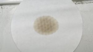

Ну что, давайте смотреть как "живёт" Liqui Moly LL 5W30 на 92 бензине от Лукойла/Роснефти на умеренных режимах эксплуатации (выше 4000 тыс.об. стрелку тахометра не поднимал) после 8 тыс. км. пробега (Hyundai Tucson 2.0 CVVT), сушка сутки при комнатной температуре, бумага офисная:
- изображение оригинал  - подправленное автоэкспозицией в ACDSee 2.0
- подправленные автоэкспозицией с расчётами
Итого имеем: ДСС = 0,78 (по патенту RU 2312344 C1 Гурьянов Ю.А. ФГОУ ВПО "ЧГАИУ"); Кмпр = 0,63; Кмд = 2,18. Вывод - по показателям диспергирующе-стабилизирующих свойств масло ещё "живое", но коэффициент мех.примесей близок к выбраковочному, что заставляет задуматься. Тут много причин: фильтрация, подсос и попадание пыли грязи, износ пар трения механизмов и т.д. Меняю его. ИМХО.
прим.: 1. фото сделаны на сканере с разрешением 600*600 dpi; 2. интересно узнать как себя ведут аналогичные масла

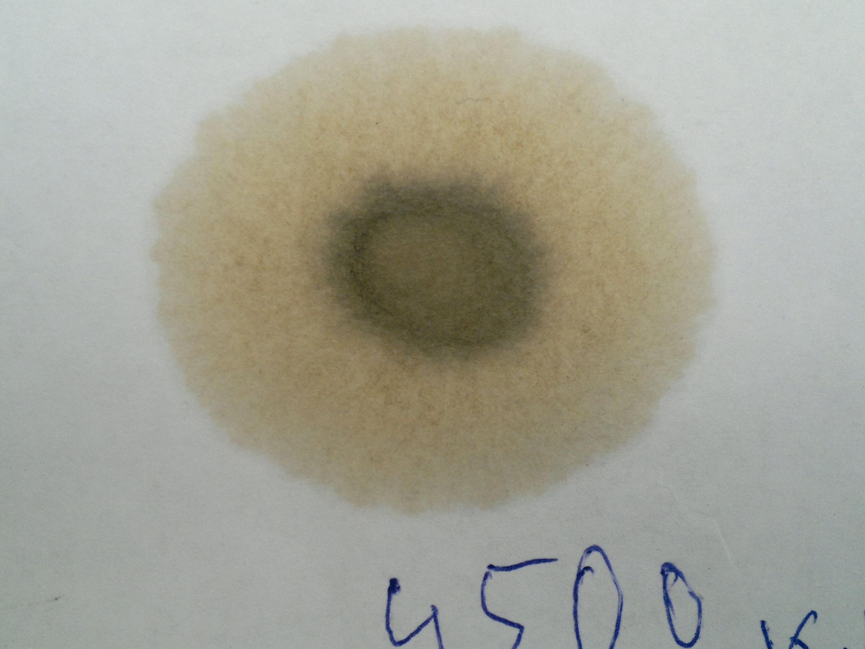

Уважаемые знатоки,
решил тоже ради интереса капнуть масло.
Двигатель Volkswagen TSI 2.0 (CAWA), на последнем ТО (15 тыс. км)
дилером было залито масло Castrol (Edge?) 0W30 A3 Professional что-то там...
С тех пор проездил 8.5 тыс.км. Средняя скорость ~ 29 км/ч,
т.е. выработано с замены масла ~ 300 моточасов.
Я правильно понимаю, что мне нечего бояться, и можно поездить до следующего планового ТО (еще 6.5 тыс. км)?
Ядро почти не видно, т.е. вроде как механических примесей в масле мало.
С другой стороны, нет ли у меня следующего симптома:
"Если 3-й и 4-й элементы имеют рваную (амебообразную) форму, то масло обводнено,
а стойкий желтоватый или светло-коричневый цвет зоны диффузии говорит о
значительной окисленности масла из-за аварийного перегрева ДВС" ?
Фото здесь:
Криминального я не вижу в капле ,думаю 500- 1000 км можно ещё ездить , да и подгара масла явного нет ,(был аварийный перегрев ДВС?) а вот рваные края надо проверить каплей сразу после поездки на горячую .

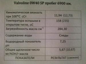

Сделал каплю на пробеге на масле 6900 км. а потом сделал мини тест в местной лабе ,интересно вязкость вроде не сильно упала ,а вот вспышка упала очень сильноsad.gif.90% трасса масло отработало около 160 моточасов.

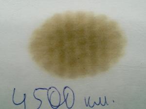

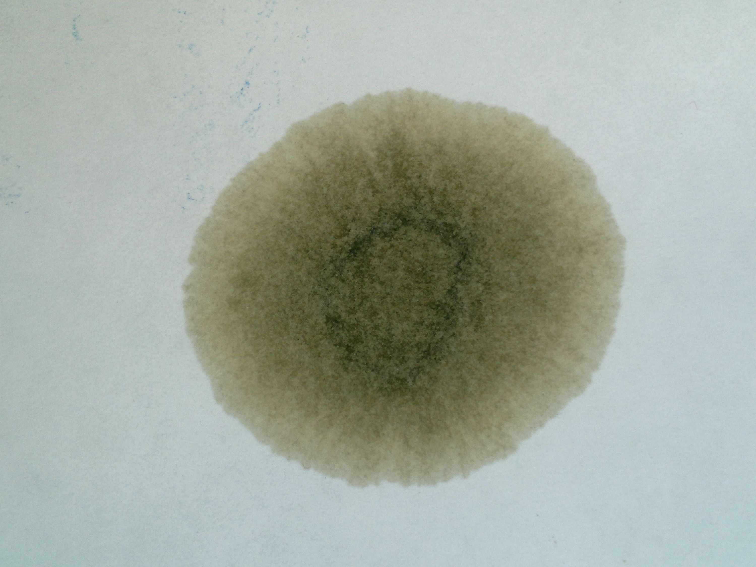

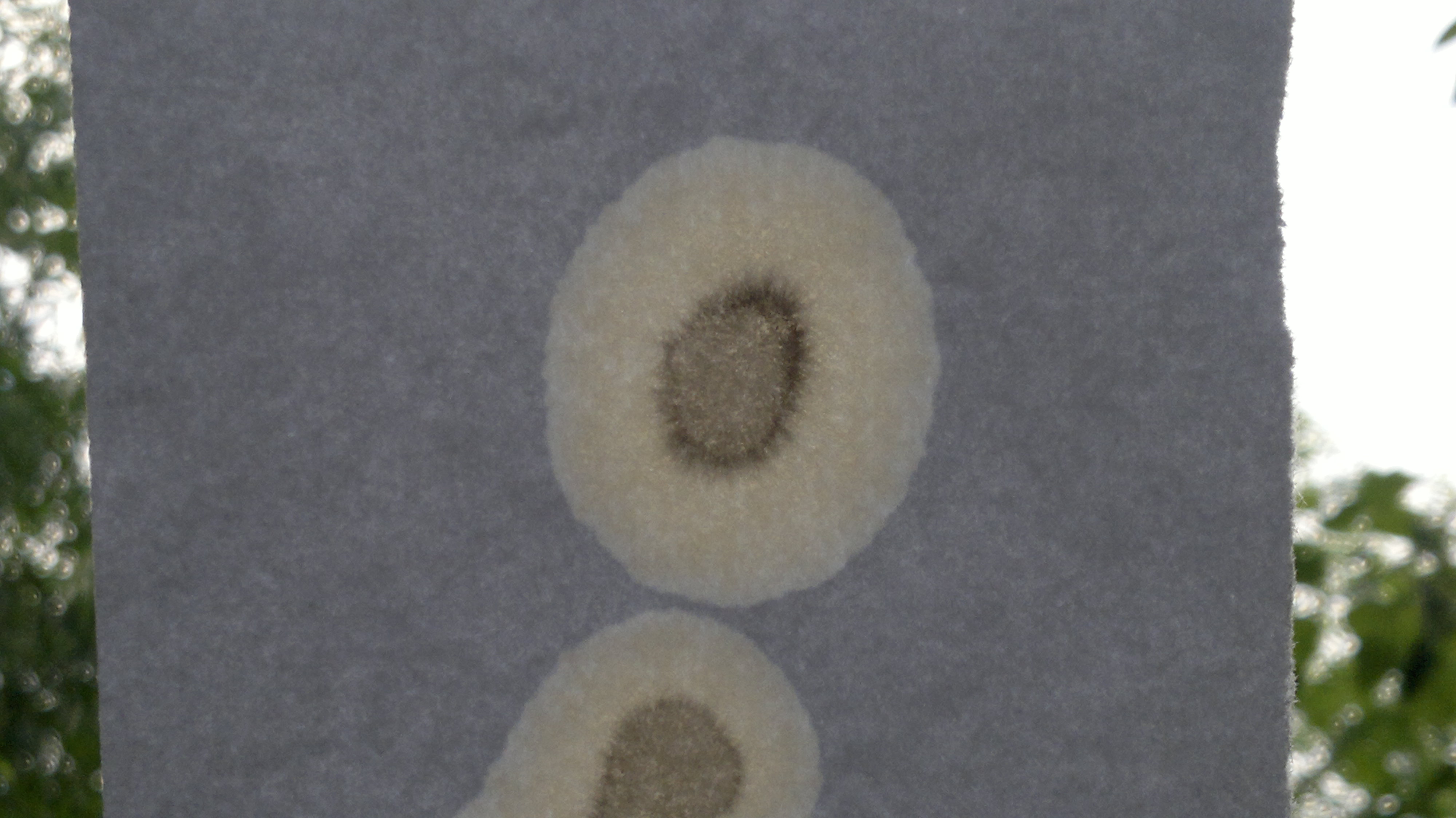

Здравствуйте, гляньте пожалуйста на мои пробы.
пассат 2007г.в. 2,0 FSI акпп-6ст. типтроник, 130т.км.
мобил 1 - 0W40 +кератек, эксплуатировал 2 мес. - ездил в Грузию отдыхать (38-41 С, горные серпантины, крутил до отсечки - кикдаун), бензин 98
фото с телефона синяя лента и офисная
500 км.
продолжение в следующем сообщении
4500 км.
10000 км.
Пока катаю, но наверное пора менять.
Р.s. интервалы замены 15000км., 3 года кастрол, затем 3 года мотюл, в двигателе красноватый лак и местами темно-коричневые отложения. Это первая заливка мобила, думаю дальше на нем катать. Кастрол на оборотах кушало, мотюл умеренно, мобил почти не ест(долил около 500мл. за 10000км.)

@lexo, считаю, что всё нормально у тебя. Ну может краевая зона уже начала "трещать", но ещё не критично.
Изменено пользователем igork
Спасибо igork. А синяя лента выглядит нормальной? ИМХО, какая-то она не показательная.
... ИМХО, какая-то она не показательная.
У меня тоже не показательная. А вот у OlegArh наоборот.
Да, на тех снимках она однородней выглядит. Брал в медтехнике дешевую, поищу покачественней.
