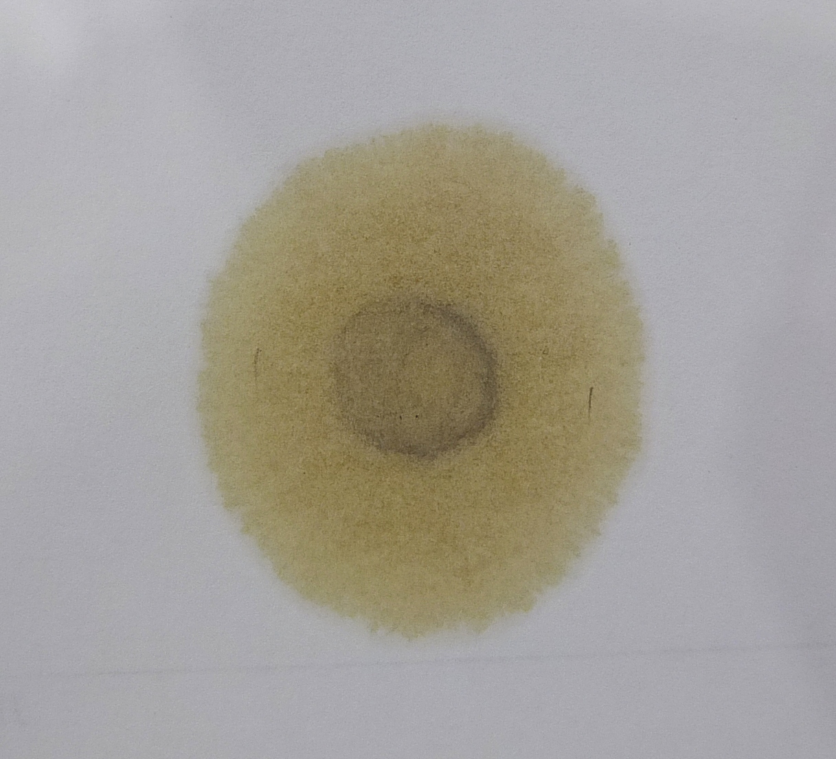

Зона диффузии практически чистая. Зона чистого масла просто чистая. Для дизеля это редкость. Alehandro, оценка отл.
Сколько ещё ездить планируешь на этом масле?
Изменено пользователем igork
Да, Тотек HR хорош.

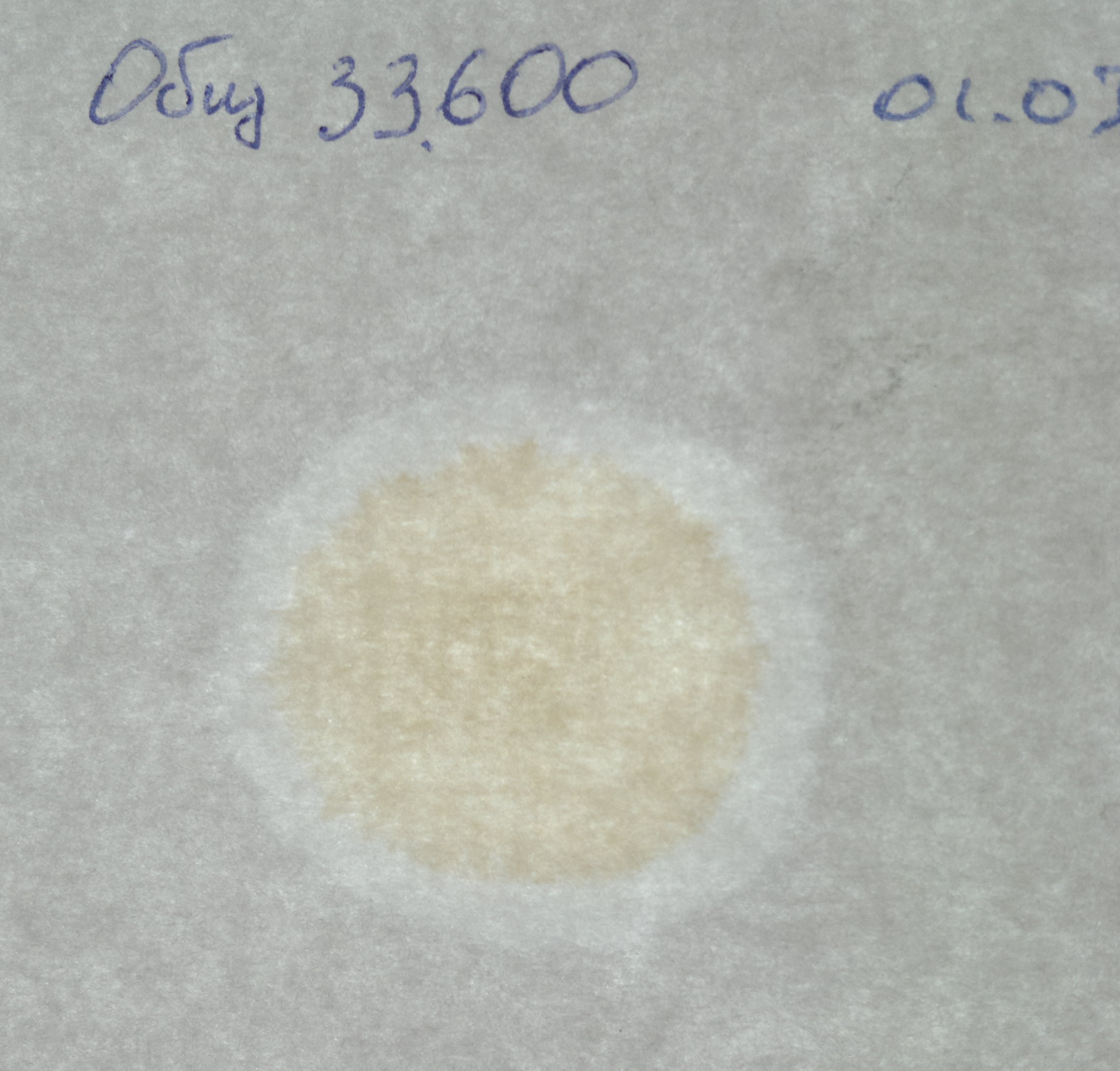

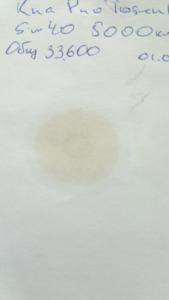

Проба Киа Рио 2010г общ пробег 33600
На Тотек HR 5000км/ преимущественно город, практически спокойная езда.

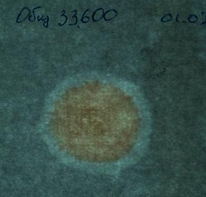

на просвет
на просвет краски
Да, Тотек HR хорош.
я петроканаду так капал. аналогичная картина, но само масло было черное. слил. 2853 пробег.
По состоянию капельной пробы, но не меньше 18-19ткм
В принципе "бахромы" по периметру капли ещё даже нет. Средняя скорость высокая. Так что может и получится.

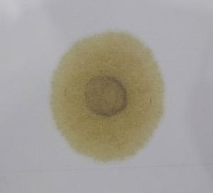

После взятия капельной пробы добавил 350мл МК-01.
Напомню MK-1 - присадка с пакетом регенерации свойств масла, моюще-нейтрализующие, противоизноска, вязкие ПАО+Эстер, + ещё кое-что (для масла HR, этот пакет - вообще "родной").
Так что, может и получится, тем более что сажи не много, будем смотреть.
Изменено пользователем Dmitry_R

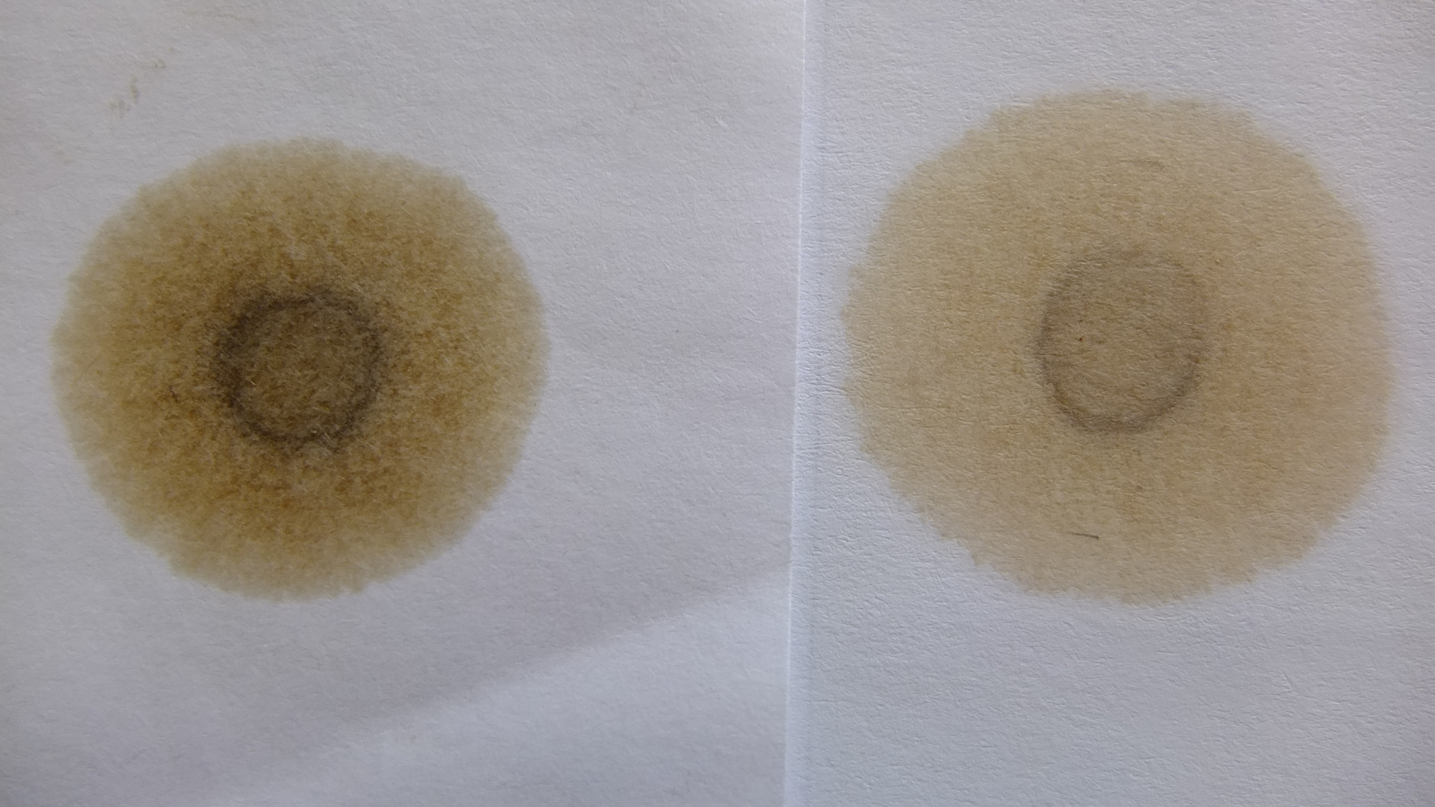

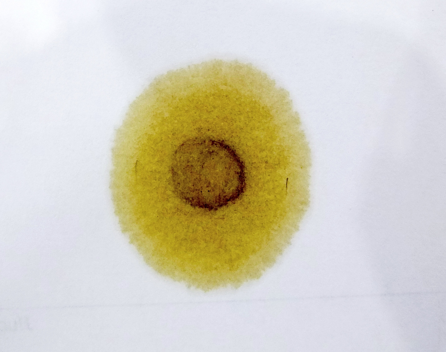

повторная
прежняя http://www.oil-club..../page__st__1380
8500км
245мч
Vcр 35
Кмпр 0,86
Кмд 2,07
Дс 0,83
думаю дотянет С3 до 10000км и 300мч

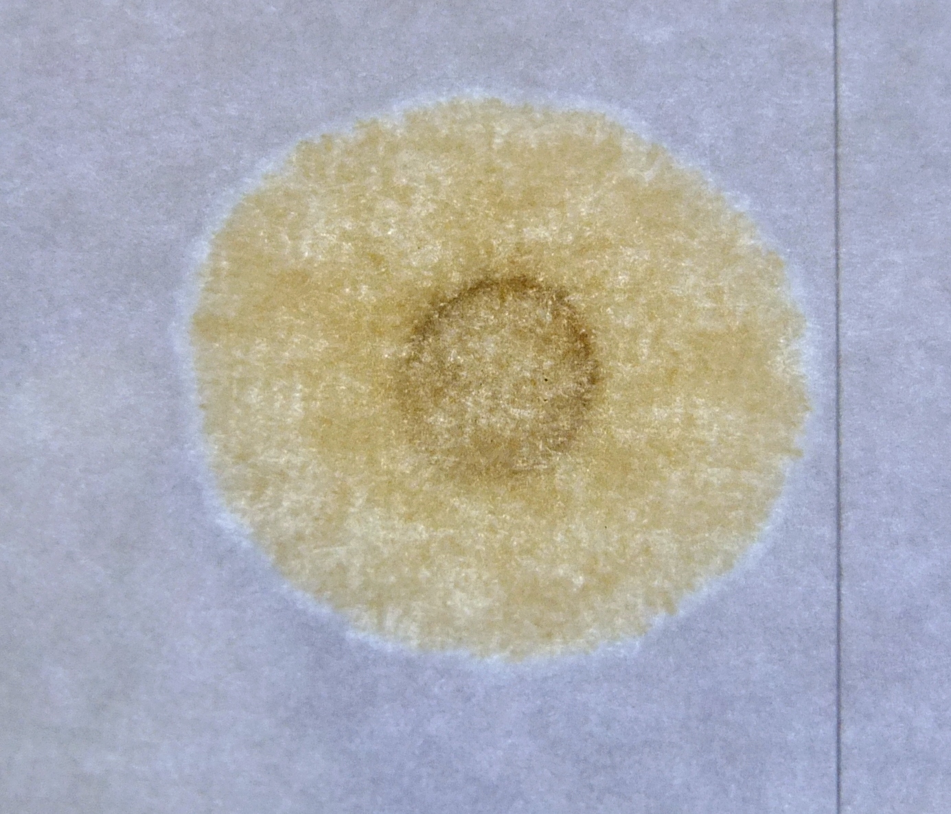

цветокорекция

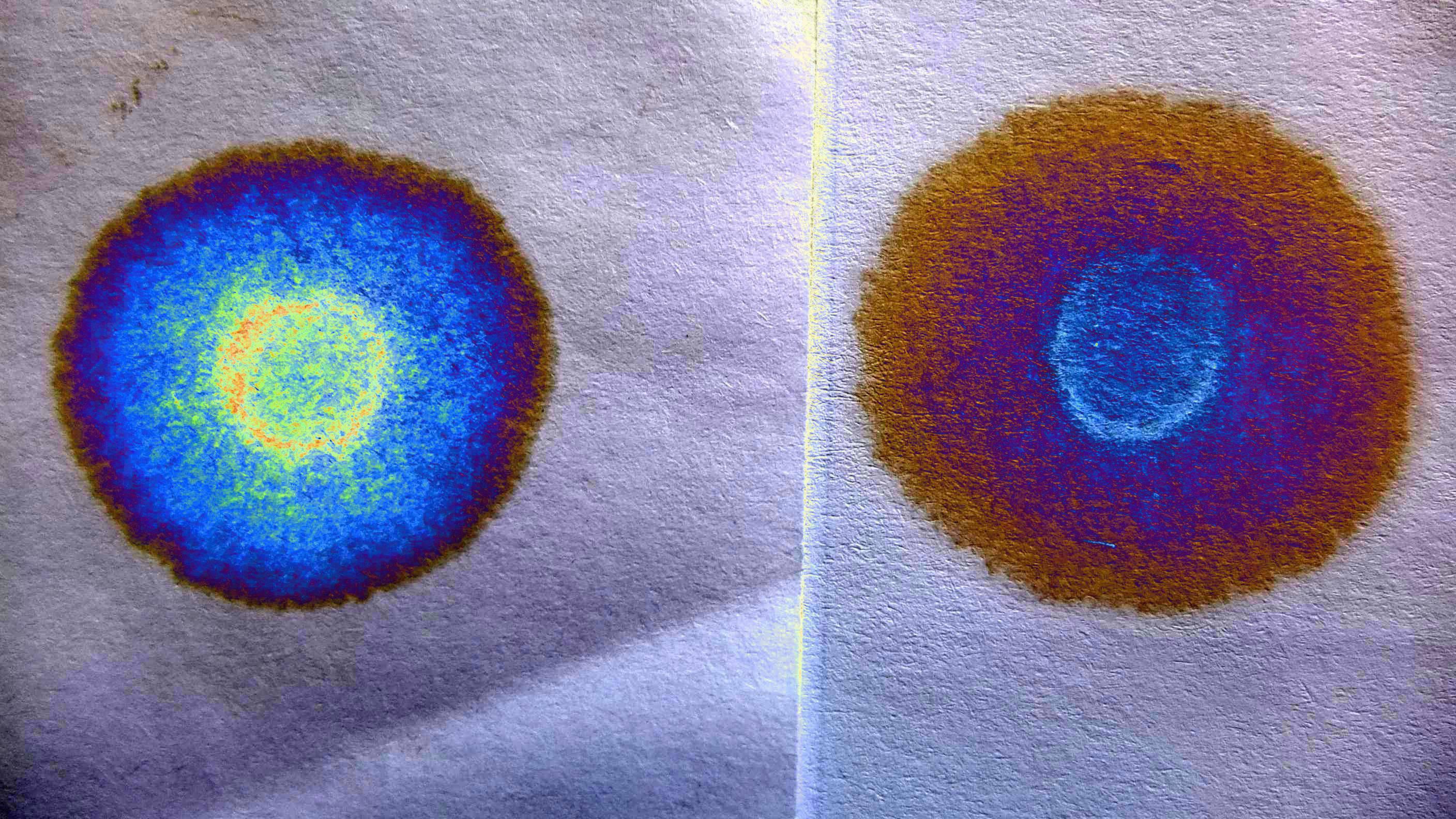

на просвет
@Nordman, выложи фотку без цветокоррекции
очень интересный сравнительный тест!

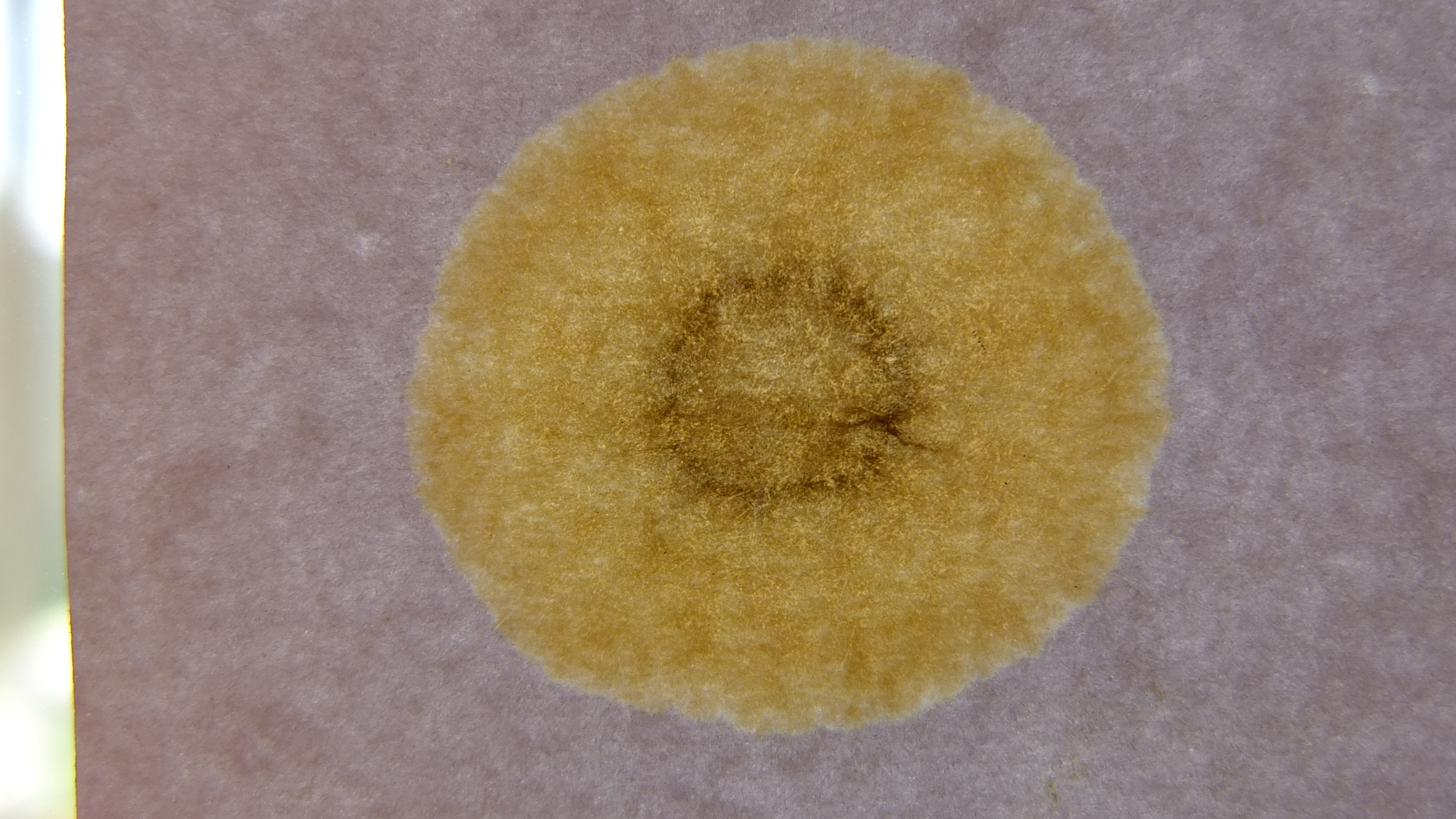

хотелось бы комментариев прежде чем я расскажу что стало причиной теста!
капельная с двигателя такого же авто как и мой, тот же год, но разный общий пробег - на этом моторе 150тык
немного разная офисная бума, тк проба "случайная"
на момент пробы пробег тестируемого масла 6500км масло Mobil 1 Peak Life 5-50 , мой 8500км, масло Арал 0-40 С3
на просвет
У твоего масла краевая зона и периметр капли выглядят интереснее, но твой "визави" ещё бодрячком.
у него уже Кмпр 0.55 может 0,6
я планирую с этого мотора взять пробу, ибо подсказка, он не здоровый...
