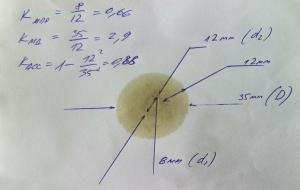

Сутки назад проведен забор капельной пробы моторного масла ZIC XQ 5w40 на обычную бумагу с плотностью 80 г/м2. Пробег на масле ~8600 км и 5 месяцев, из которых примерно 2500 по трассе (60% город — 40% трасса).
Итог:
Кмпр=0,66 (браковочный показатель <0,44)
Кмд=2,9 (браковочный показатель <1,65)
Кдсс=0,88 (норма 1-0,3)
Изменено пользователем military_medic

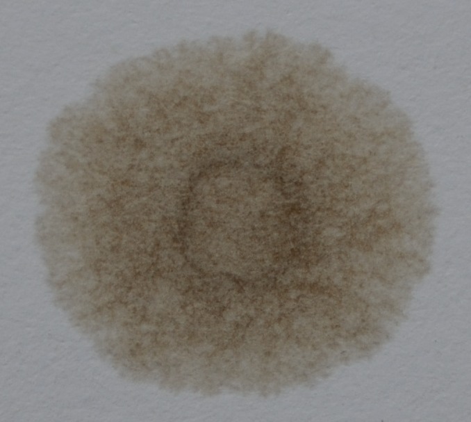

Hyundai Tucson (2008, G4GC)
Масло Premium LF 5W-20, пробег на этом масле 1 т., общий пробег 51 т.
Выраженных зон, как в описании я не вижу. Это из-за малого пробега на этом масле или неправильно смотрю?
Изменено пользователем EWiZaRD
@EWiZaRD, все зоны в стадии формирования, но уже виды.
@EWiZaRD, вот так ещё виднее.

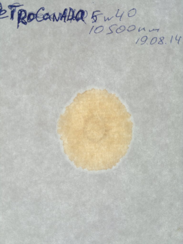

Две пробы:
С моего Сида Петро Канада Евро 5w40 прошло 10500тыс

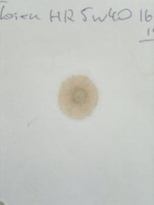

Вторые Тотек HR5w40 Логан, работа в таси москва пробки, 16000км
Все замены сделаны с промывкой двигателей, промывочным Тотек.
даже не глядя на пробу можно сказать, что 10ткм - не менее.
Раньше у меня так не было, прошлым летом за 7 тыщ масло сильно набрало грязи. Такое подозрение что только к 30 тысячам двигатель полностью обкатался.

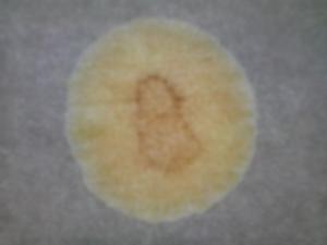

3000км., 27 средняя.,бензин 95-ый с присадкой Castrol TBE., двигатель K24Z3
Изменено пользователем dimonpit
@dimonpit, чистота.

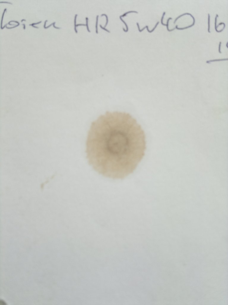

Где вы спецы? Которая проба моя уже без ответа? Жду что скажете...
@IGOR44, не спец, но мне нечего плохого сказать, кроме того, что капля как всегда у тебя не в фокусе.
