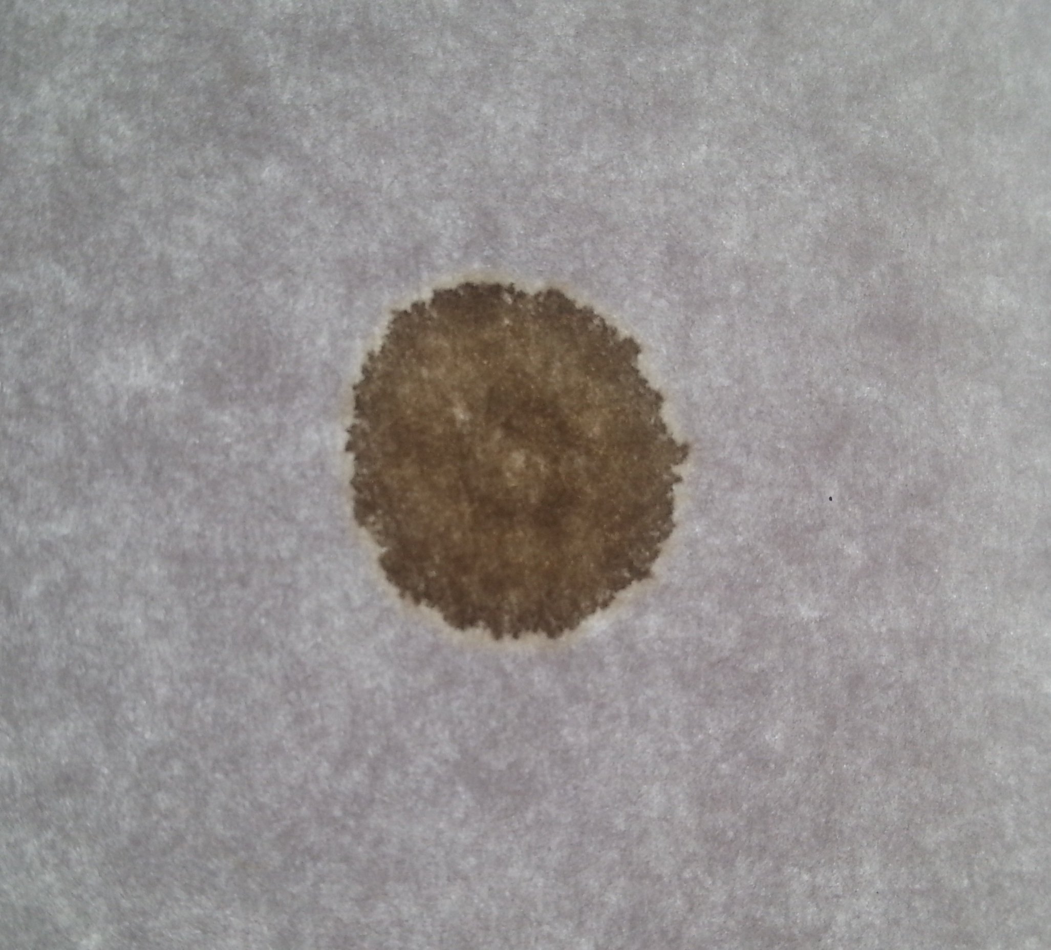

Подскажите еще можно ездить на этом масле или нет?
Двигатель: дизель
масло: GM Dexos2
пробег на масле: 10тыс. за 4 мес.
режим 70/30 трасса/город иногда небольшие пробки,
средняя скорость по БК 40км/ч.
капал на офисную бумагу(нет специальной), сушил сутки, фото сделана на свету так как плохо видны зоны.
конечно, сутки сушки это слишком мало, но по имеющемуся виду я бы сказал - "в труху" сработанное масло
ездить дальше не стОит, менять поскорее с промывкой-пятиминуткой
Изменено пользователем GReY

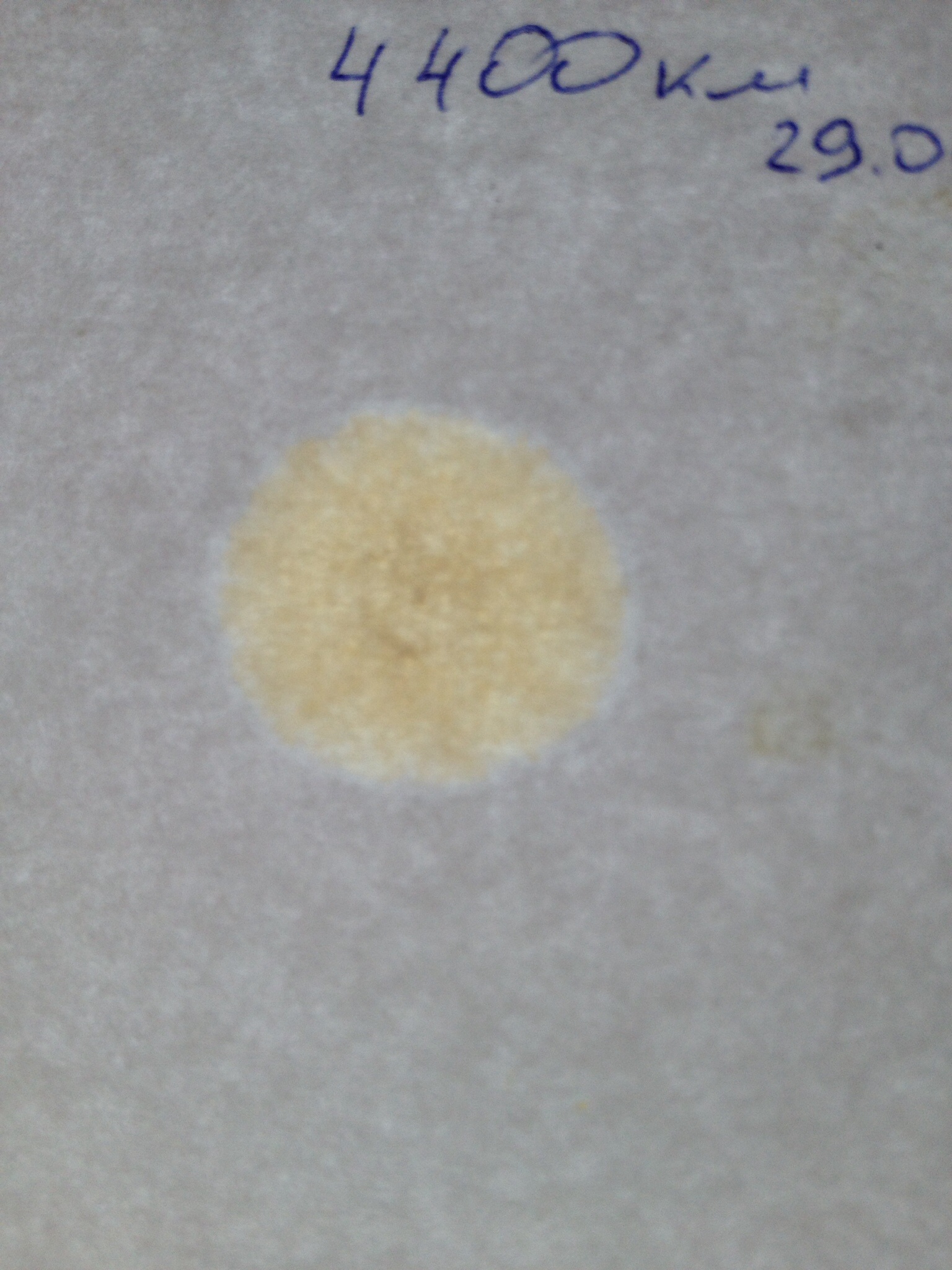

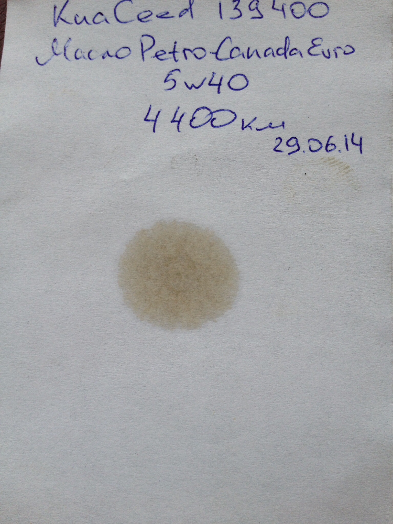

Сменил масло на Petro-Canada Euro 5w40, с Промывкой Тотек+Астра Робот-2
По ощущениям не хуже чем Тотек HR. По утру, кажется даже и тише, крутится так же. TBN у него тот же что и у Тотека.
Киа Сид 2010. Общ 139400.Проехал 4400 на этом масле. Трасса70%.
Пока отличные показатели.
Изменено пользователем IGOR44
