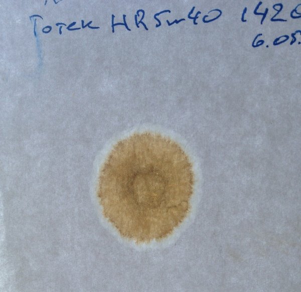

Продолжаем историю Тотек HR 5w40
Киа Сид общ пробег 134200
Тотек HR 14200
на пробеге в 7500 добавлен МК-1
Все же смотрю, неплохие показатели у этого масла, на след заливку взял Петро-Канаду 5\40 Европа
